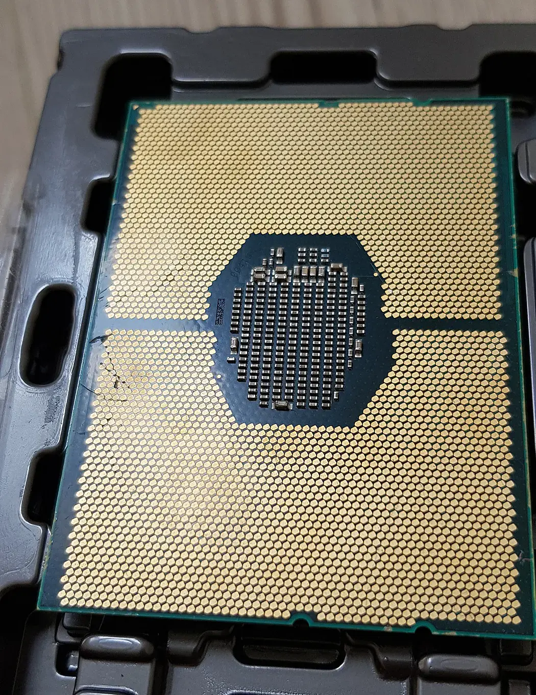

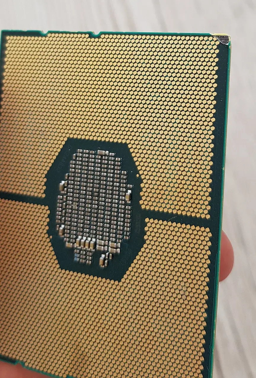

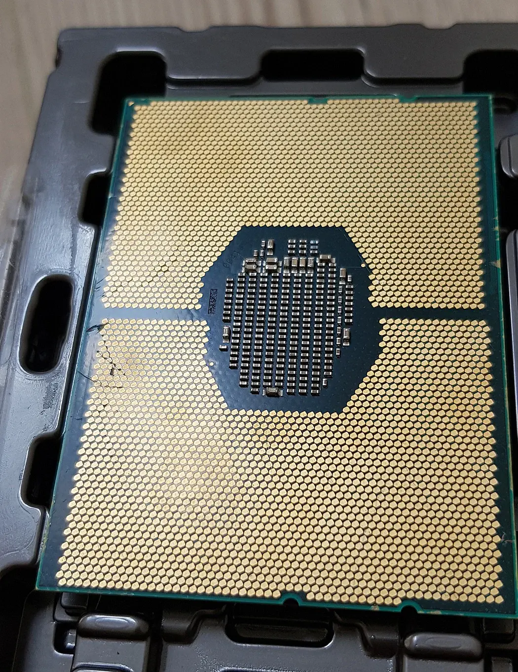

а что за дефекты? сбитые smd компоненты, или просто царапины?
На сайте c 02.10.2011
Сообщений: 45
xpp_nd_ruphus винду поставил майскую 1903, но не с оф. сайта. Память ставил по мануалу, вроде все норм, Cpu-Z показывает 3-х канальный режим. Первый проц с царапинами, а у второго угол немного сколотый и отсутствует один контакт
На сайте c 29.11.2010
Сообщений: 626
ну это совсем жесть какая-то, хорошо хоть запустился. Все каналы памяти проверьте, с такими дефектами могут не работать часть из них.
У вас получается результат как на QL1K, т.е. 8160es
Сообщений: 16971
Судя по порядку, там на сколотом месте контакта и не было.

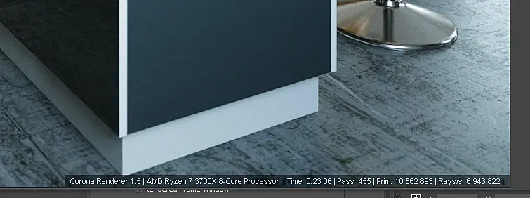

вин10 1903
макс 2017 + 1.7.4
ryzen 7 3700x  @4.1  (мси х570+гскил 3000)
75"C
= 23мин 06сек
