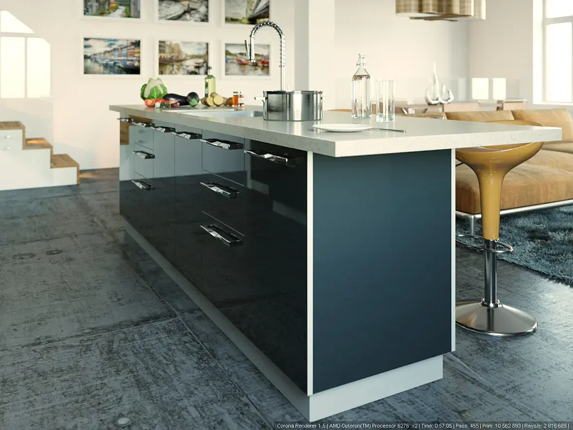

Сообщений: 11
MAX 2018 Corona 1.7.4
Dual Opteron 6278 (16С, 2.3Ггц)
Время 57 минут (!) почему?
Сообщений: 16971
Потому что Оптерон это дрова. Им скоро 10 лет.
На сайте c 29.11.2010
Сообщений: 626
d0ublezer0, вообще 2 таких оптерона соответствуют примерно одному E5-2670, а чтобы хоть как-то получить приемлемый уровень производительности, требуется 4-сокет, но там уже из розетки будет под киловатт. Так что оптероны - хлам, даже по $5 за шт. Но в вашем случае вероятно есть еще проблема в самой системе (охлад/питание)
Сообщений: 3973
Потому что Корона требует новых цп, инструкций фишечек и т.п. Сравните тот же набор цп в вирей 1.5, имхо, разница будет другая.
Но цп всё равно тугой. Вон в таблице на последней строчке мой Q6600 за 4 часа посчитал. Там 4 ядра по 2.4, у вас 32 ядра за 1 час.
Действительно, $5 за шт. при таком жоре, это даже в вредно. С выходом новых Zen2 с пониженным энергопотреблением, Opteron просто безсмысленен для домашнего использования.
На сайте c 09.05.2019
Сообщений: 11
Температура доходит до 70 градусов и больше не поднимается. Полагаю, процессор уходит в троттлинг и больше не работает в полную мощность.
Сообщений: 626
скорее всего, т.к. производительность совсем уже ущербная получается в итоге. Запустите тест стабильности AIDA64, в нем обычно показывает троттлинг красным графиком. У АМД защита включается гораздо раньше  и 70*С очень похоже на эту границу (судя по опыту с FX-ами).

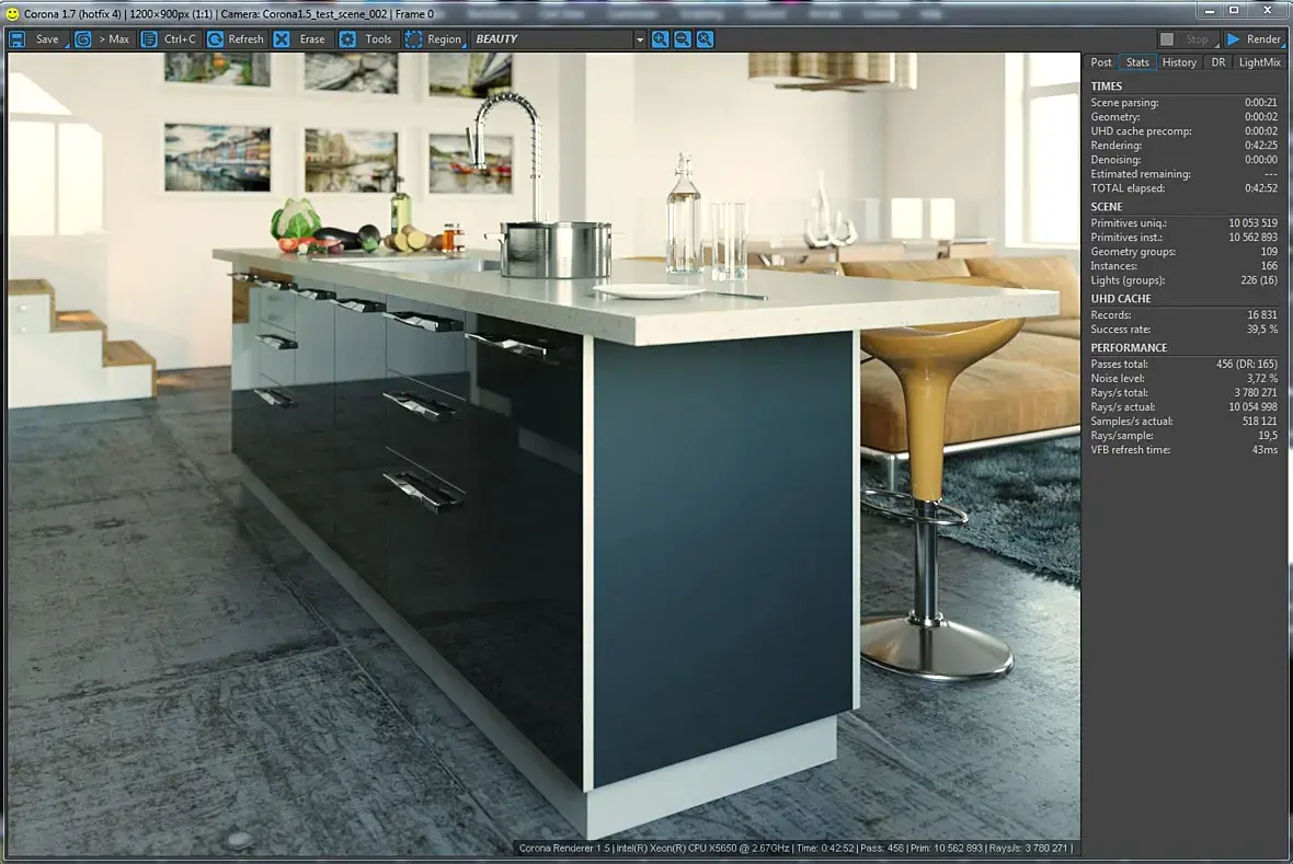

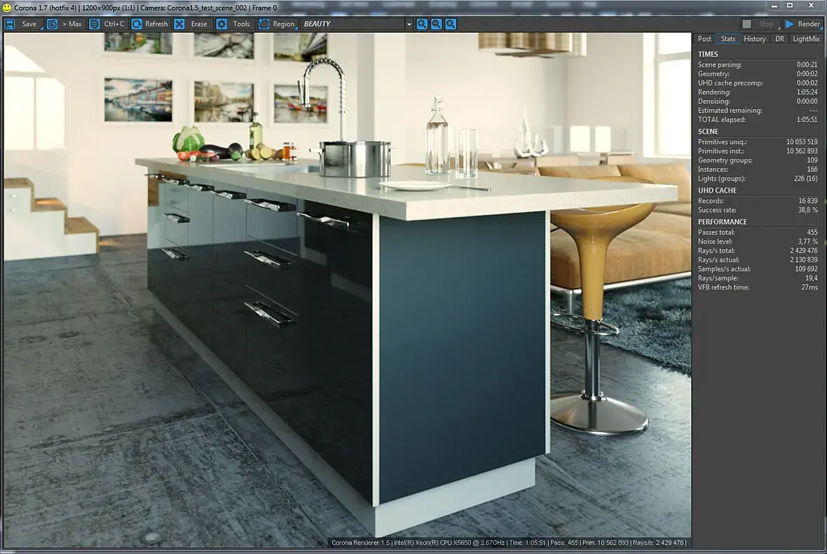

Сообщений: 25
Абакан
мах 18 + Корона 1.7 (455 pass)
Xeon X5650 @ 3.74GHz (22x 170)
time = 1h 05m 51s
Xeon X5650 @ 3.74GHz (22x 170) + i7-930 @ def
time = 42m 52s
