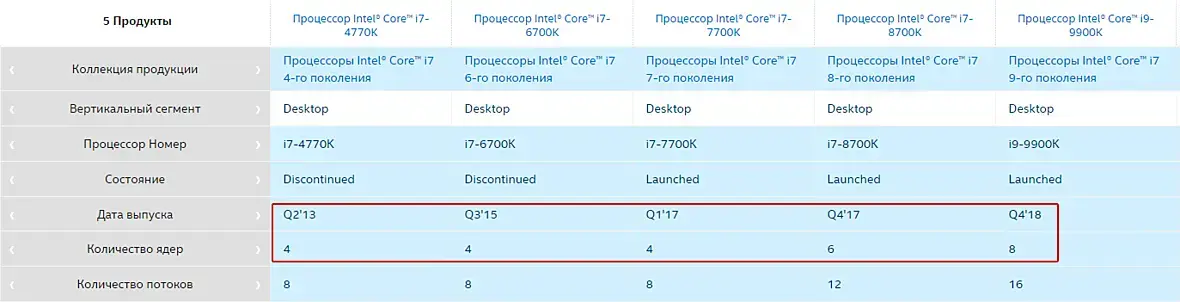

Сообщений: 3960
Цитата kingstones:
ну так райзен с 8мью ядрами медленее 6ти ядерного в однопотоке что дает прирост в играх, поэтому 8 ядерник с 5к у него нет конкурентов для этого сегмента, а компы в 90 процентов случаев берут для игр.
Вы про математику, я про маркетинг. С математикой Интел бы сидел на 6-ти ядрах 8700K и поднимал бы ему частоту ещё год. Если бы не вылезла АМД со своими 8 ядрами, хотя в играх они всё равно хуже, от частоты и в массе от своей корявой памяти на старте.
И Интел такие: "Ой, так уже же ноябрь 2018 года, а у нас в играх только 12 потоков, у нас ж игры-то не пойдут... игры, понимаете, не пой-дут, нужно 16 потоков; понимаете, игры не и-дут. Мы компания, которая работает на вырост, 64-ре потока в играх наша цель."
А до этого 2 марта 2017 вышел Ryzen и в октябре 2017 выходит 8700K... а до этого игроделы виноваты, не могли параллелить. А сейчас время другое, они требуют потоки и их есть у нас, только охлаждение не забудьте.

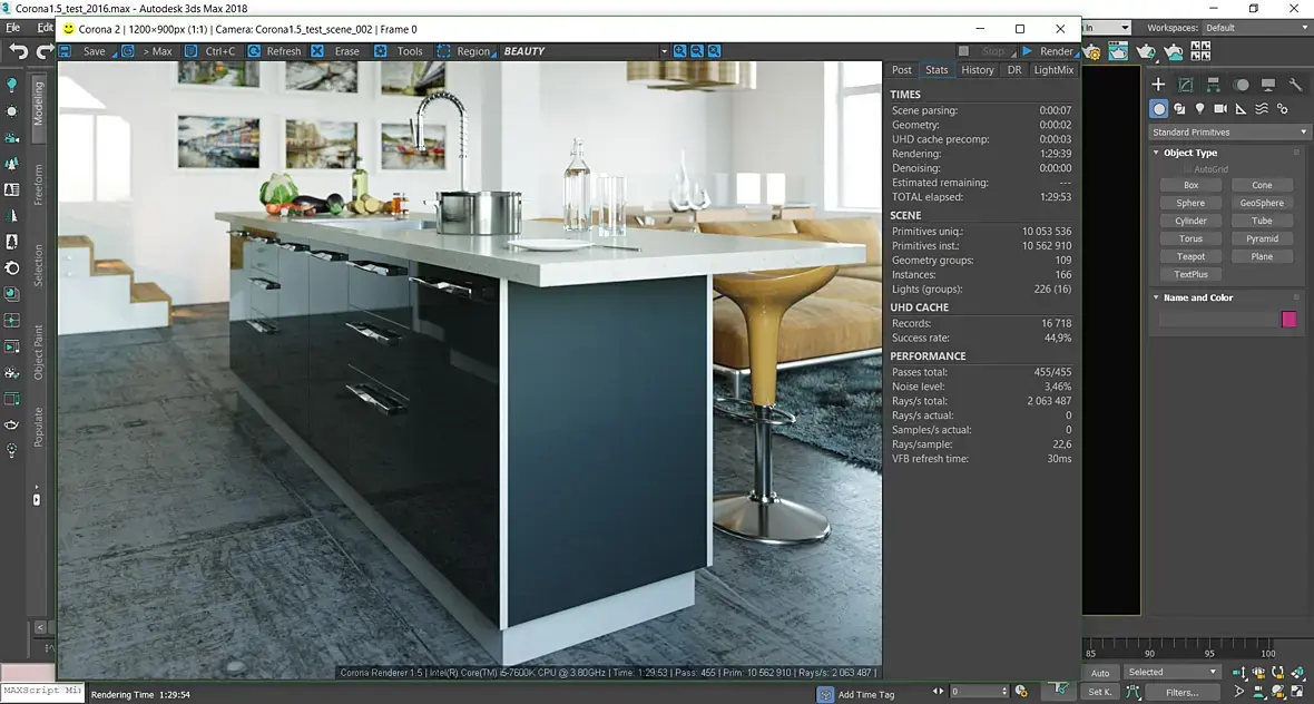

На сайте c 23.01.2017
Сообщений: 34
Нижний Новгород
I5 7600K из коробки ( диспетчер показал 4,18GHz) ,18 макс, 1:29:53, Корона 2.0 ( не знаю почему на ней не делаете тестов, но если кому интересно то вот, так же могу 1,6 поставить, если вторая корона нахер не уперлась)
Сообщений: 10498
Dezertir95 на 2.0 тестов не делают, поскольку под 2.0 нет адаптированной сцены, чтоб результаты были схожими с 1.7 и остальными версиями
