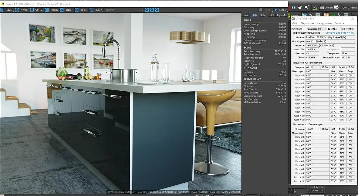

dual e5-2697v2 (2014 max +corona 1.7)
20 мин 54 сек
посмотрел в таблице занесли мой результат это приятно, но указали неверную частоту, на скрине где прога для температура написано 3400 мгц но это уже после рендера было , тк турбобуст например на одно или пару ядер, а во время рендера на все ядра была частота 2.9-3.0 ггц , пробовал подразогнать поднятием шины но комп начал зависать после включения минут через 5-20 при нагрузке, хотя был указан прирост в аиде 5-10%, и все так красиво было
на 2017 + 1.7 максе пробовал результат был 21 минуту с чем то то есть чуть дольше, не знаю с чем этом может быть связно,есть предчувствие что с короной 1.5 может быть чуть быстрее

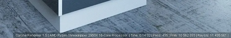

Threadripper 2950X
С открытым окном и ручным бустом  4.2Ghz на все ядра (1.39V)
Noctua 12 sp3  - 65C
3dmax 2016 Corona renderer 1.7
Результат 14:02
Слабовато кажется

Сообщений: 7122
LinarElay
точно как дуал 2690в3

Сообщений: 7122
LinarElay
Покрутите настройки биоса еще, должно быть 13-13.5 минут
Сначала хорошенько почитаю как время будет, вообще мне кажется в системе что то у меня, в таблице видел как 1950x на частоте 3.9 выдавал чуть больше 13 минут, странно

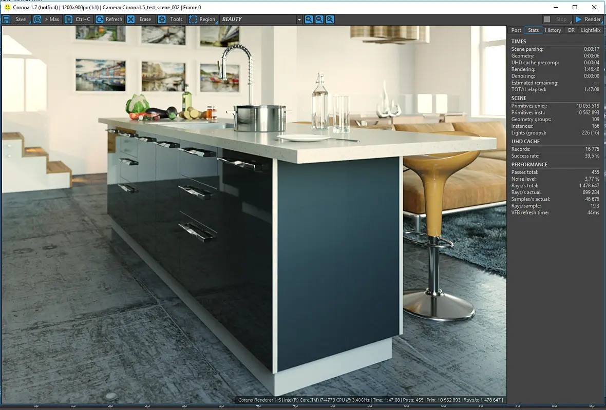

i7-4770 / corona 1.7.4 / max2018/ время рендера 1:46:40
Решил проверить на тестовой сцене, потому что почувствовал что комп стал медленнее раза в два, не могу понять причину. проц в диспетчере загружен на 100%, тротлинга не наблюдал, частота 3,67. В тестах видел цифры 1:03:00, 1:10:00, то есть с моим явно какая-то проблема. Подскажите пожалуйста как понять в чем проблема? Как еще промониторить, чтобы глубже разобраться? Систему переустановил, так как грешил на нее, но причина не в ней.

Цитата LinarElay:
Слабовато кажется
попробуйте на той же версии макса/короны и с тем же кол-вом пассов как на лучшем результате 1950x из таблицы. возможно другие максы корона дают отличный результат.
