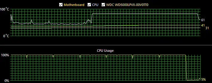

Приветствую!
Такое ощущение, что проц душится по температуре. При нагрузке четкие 84 градуса. Ни туда, ни сюда в процессе не прыгает.
Охлаждение Кулер Deepcool ASSASSIN IV, для процессора, 7 тепловых трубок, 2 вентилятора
Материнская плата ROG STRIX B650E-E GAMING WIFI 128 ГБ, AM5
Отвечаю на свой же вопрос.
1) АIDA не корректно мерила температуру. Там 4 датчика, и она собирала информацию только с наименьшего. А в итоге при нагрузке было 95.
2) В Сети вчера нашел шкандаль по поводу сгоревших райзенов 9 серии. Оказывается косяк с настройками биосов. Особенно этим сильно страдают Асусы, даже у себя там на сайте выложили, что компенсируют ущерб  тем, у кого комп сдох (но только корейским пользователям, на счет всех остальных информации нет). Так же сказали, что ща все будет, ожидайте. Я начал искать по офсайтам вышел ли биос посвежее. В итоге, на все запросы скачать дрова и биос к моей модели матери, все ресурсы официальные включили стр404. Только на китайской версии сайта нашел биос посвежее. В процессе прошивки вылезло сообщение, что хрен я потом откачу все как было, в случае чего. Прошился.
Настройки, понятно, посбрасывались. НО! У меня все пришло в адекватное состояние. Температура при нагрузке 75 и не больше. Единственная разница, что рендерится все теперь на минуту медленнее.
По общему счету есть потенциал разогнать проц градусов до 85, однако как вспомню, что проц месяца 4 жарился почти без передыху, думаю, надо ли его напрягать из-за минуты на тесте. Понятно, что 1 минута на четверти часа на дистанции 20 рендеров дает +- часа полтора. Но хз, заказал термопасту с коэффициентом теплопроводности 16. Буду наблюдать дальше. У кого Райзен 9 серии - обновляйте биос. ИМХО.

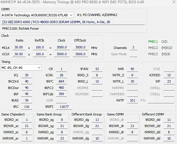

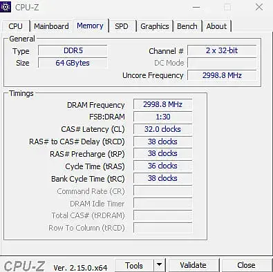

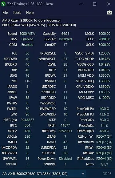

Всем привет, если есть люди кто шарит в настройке памяти можете сказать нормально ли expo выставила параметры, спросил чат гпт он мне накидал план что можно улучшить но я чет опасаюсь)))
через tm5 прогнал на таких как сейчас настройках без ошибок работает

Тайминги - мусор полный, чисто унылая автоматика. Куда не глянь - почти все расслабленное на скрине. Даже комментировать что-то отдельное не вижу смысла. Тут буквально 90% таймингов нужно менять. Нужно, в смысле если вам нужно от памяти получить больше ПСП, меньше Latency. Если вам и так норм, можно и не менять ничего ))
Вот мои Hynix M-Die чипы в 192гб и 6000Mhz :
https://imgur.com/a/ojZtP0q (65к tREFI ставить только если у памяти норм радиаторы и/или обдув есть и/или норм продуваемый корпус, в ином случае лучше 32к)
Без перегибов, не пережатые. Что у вас за чипы - без понятия. В 32гб плашках может быть Hynix A-Die, в таком случае мои тайминги могут подойти. Но если там что-то иное, то может не поехать tREFI/tRFC и еще некоторые параметры. Так что просто так я бы не копировал без понимания.
Советами по настройке памяти не занимаюсь. В инете есть 100500 гайдов, в том числе на Ютубе, на OverclockNET, OverclockersRU и тд... Все прошлые разы что я пытался советоваться с ChatGPT/Grok/DeepSeek по настройке памяти - выходило больше потехи и абсурда чем реальной пользы. Но это было год назад, может за это время они стали 'умнее'.

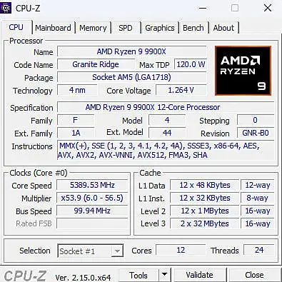

Уверен что есть, но не знаю про такие. Я прост гуглил с разных источников что попадались в первых ссылках по PBO/CO/CurveShaper, и понемногу сам тыкал.
У меня с 9950X3D и X870E Edge Ti была та же самая проблема, проц в рендере выше 4.8Ггц не шел, тупо даже 190вт еле набирал и выше 60с не грелся. А в смешанных нагрузках и легких нормально работал и норм бустил второй CCD до 5.8Ггц. Вот собственно пришлось мне и PBO накручивать и Курву крутить, и вот это вот все... В итоге вышло +35-40вт (+12 градусов нагрева) и 5.3Ггц, то есть в аккурат +10%, выше уже был так называемый Frequency Wall, когда за каждые 100мгц приходилось по ~10 градусов прибавлять и я забил.
Получается уже пятый месяц сижу с такими настройками :
