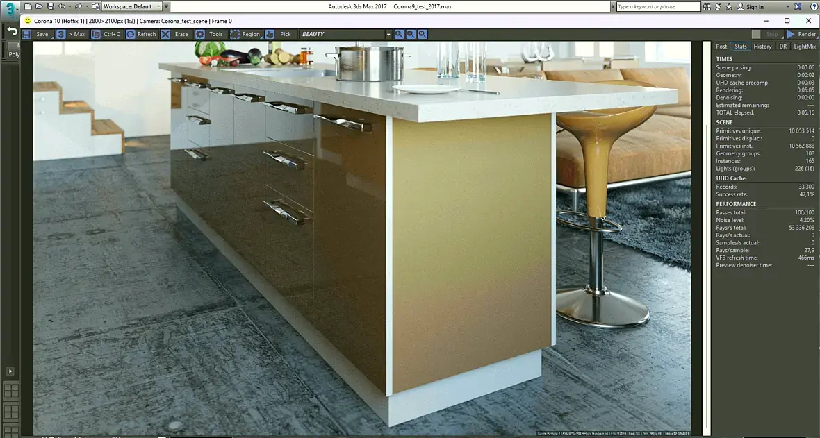

Тестируем процы MAX + CORONA
Сообщений:
ОБОВЛЕННАЯ СЦЕНА!!!
3d мах 2017 или старше
Записываем результат в виде:
мах  + Корона
время = ?

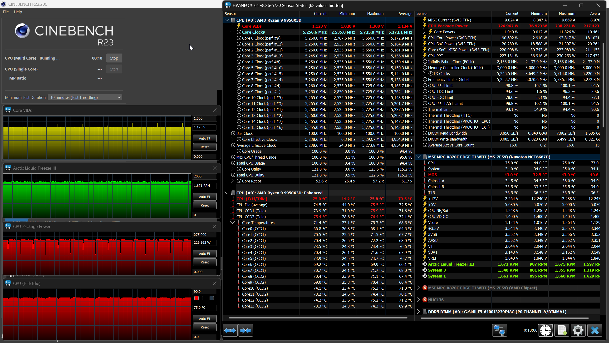

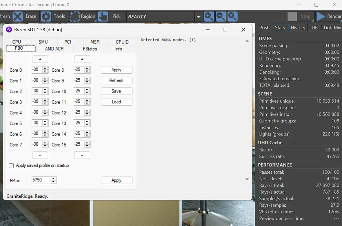

Пожалуй это финальный финал для настройки 9950X3D на повседневку до следующего апгрейда компа. Закончил тестить Curve Optimizer. Потратил часов 6+ в CoreCycler на тесты, еще и перебирая разные варианты Prime95/Y-Cruncher и короч не вышло у меня выявить какое то каличное ядро. Обычно в процах на 16+ ядер парочка ядер да будут паршивыми, но у меня видать они все более менее на одном уровне. Это не хорошо не плохо, а просто так вышло ))
Ставлю CCD#1 -35, CCD#2 -30 - все ядра начинают отлетать.
Ставлю CCD#1 -30, CCD#2 -25 - ни одно ядро не отлетает.
Повторяю если полностью отключить один/другой чиплет - та же ситуация.
Ну, конечно нужно в широком диапазоне тестить, ведь CO смещает и начало кривой и конец, ну я заморочился и сравнивал без SMT и с SSE, и с SMT и AVX512, и смешанные тесты делал. Вроде стабильно пока. Боялся что -30 может просадить напряжения в простое из за чего комп начнет зависать без нагрузки - но вроде все ок. Впрочем, для таких случаев есть Curve Shaper, где можно начало кривой просто поднять на +15-20, но у меня вроде и в Авто все ОК. Надеюсь )
Толку от этого конечно немного вышло в рендере.
Было - CCD#1 CO -20 (5.2Ghz) + CCD#2 CO -15 (5.25Ghz) — 9:57
Стало - CCD#1 CO -30 (5.25Ghz) + CCD#2 CO -25 (5.3Ghz) — 9:49
В играх и легких нагрузках конечно частоты чуть больше подросли и проц еще на 1.5-2 градуса холоднее стал. Мелочь. Все ! Надеюсь я на форуме больше не буду душнить с тестами 9950Х3D, уже все что хотел и не хотел настроил, сравнил и проверил )) Там еще новый биос вышел под жирно плашки оперативки с новой AGESA 03.E - вообще нет ни сил ни желания тестить его ))

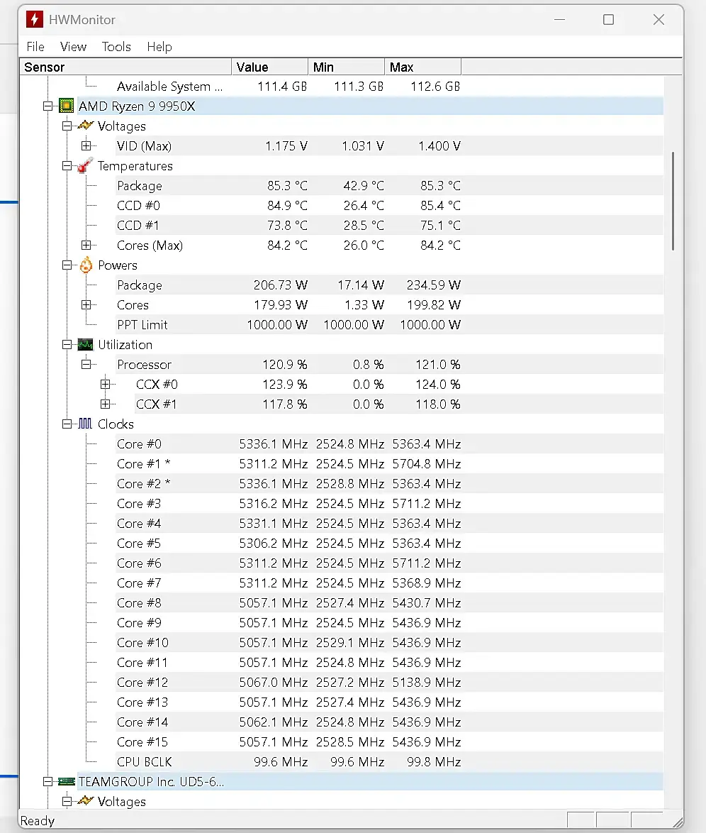

Если кому для пристрелки по VID-ам/Частотам/PPT/Температурам нужны будут какие нить данные. Вот 10-ти минутный стресс тест CBR23 при 21с комнатной, на открытом стенде с Arctic Liquid Freezer III 420 на проце. С настроенным Curve Optimizer в -30 CO + -25CO и PBO на 230PPT/180TDC/225 EDC, Scalar x1, fMAX = 0 (я подумал что в играх и так все хорошо и выжимать еще fMAX в +100-200, ну куда уж).
Прибавил в CBR23 аж целых 200 баллов к прошлому результату, это если что около 1% или даже меньше 🤣Корона кстати больше частоты в нагрузке дает, наверное процу полегче в Короне дышать чем в R23 🤔
P.S. Ручной фикс-разгон не буду пробовать. Не хочу, не могу, ни за что. Все... Тошнит уже от этих тестов и настроек. Ушел пить пиво и играть в игры.

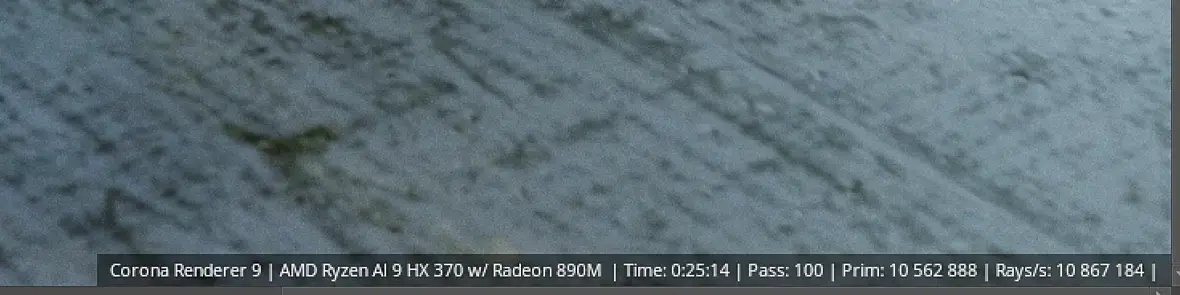

На сайте c 05.05.2014
Сообщений:

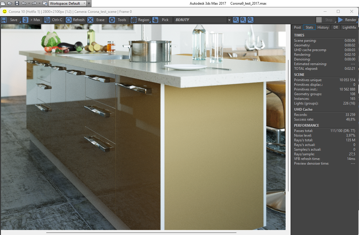

Ryzen AI9 HX370w
time  25:14
max 2025 corona 12

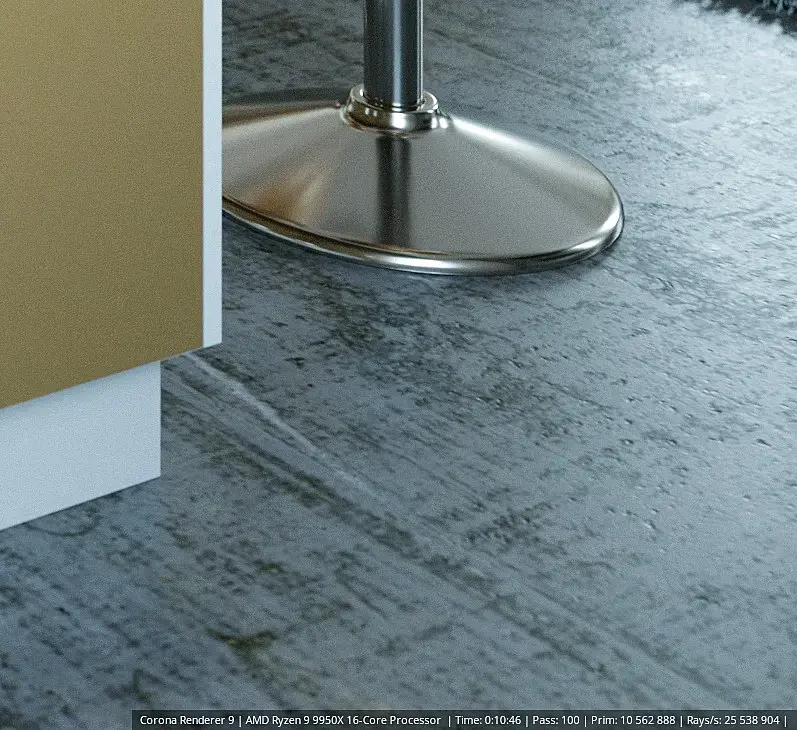

Сообщений:

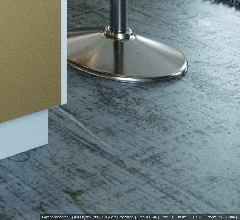

 9950X + Gigabyte X870E AORUS ELITE WIFI7 + Arctic  III Pro 360 (ptt-220 + co -20)  t=78 C
time- 10:46

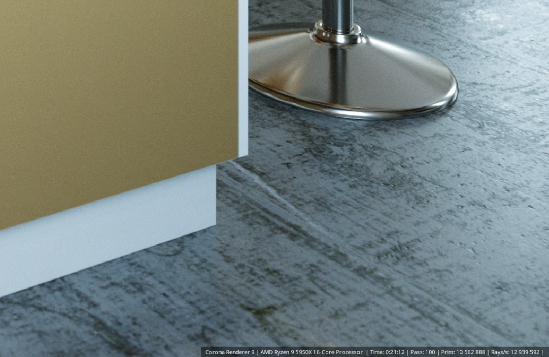

21:12 Corona 11 + MAX 21
AMD Ryzen 9 5950X + Kingston FURY Beast 2x32GB DDR4 PC4-25600 + ASRock B550 Phantom Gaming 4. Без разгона, 82C (132W), буду заниматься охлаждением
На сайте c 14.03.2009
Сообщений: 2879
Крит
Какая частота? У меня получается был 18:15 результат. частота 4.1 Температура 71

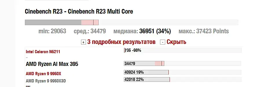

Сообщений:
Кто-то тестировал Ryzen AI Max+ 395? и вообще эту линейку в длительном рендеринге
 по тестам в сети фантастика по производительности как 9950 только нормальная встройка и не нужно монструозного охлаждения
Прям в раздумьях есть ли смысл теперь в больших системниках, если можно микро пк взять или ноутбук с ним
Сообщений: 4604
На сайте c 23.04.2010
Сообщений:
shinodem,  хм ну мне вчера другие результаты попадались
вот здесь 19%
а здесь от 20 до 30
https://nanoreview.net/ru/cpu-compare/amd-ryzen-ai-max-395-vs-amd-ryzen-9-9950x
но да не так радужно, но неплохо всеравно, это производительность 5950 какого нибудь
