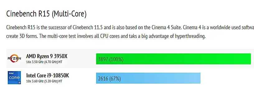

Сообщений: 7117
конечно не в два раза быстрее но почти!!
(50% - это в два раза медленнее)
Сообщений: 3952
Цитата sten:
конечно не в два раза быстрее но почти!!.... (50% - это в два раза медленнее)
Дроби и проценты это не ваше ))))))))).
В данной картинке за отсчёт 100% принят 3950X. Следовательно, 10850K на треть медленнее 3950X.
Чтобы узнать на сколько 3950X быстрее 10850K, нужно (3897 - 2616)/2616 = на 49% быстрее (в полтора раза). В 2-а раза это когда в это выражении будет 100%))
