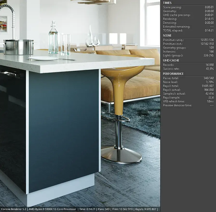

3Ds Max 2020.3 + Corona 5.2 + 5900X Сток
(4.2Ггц по всем ядрам во время рендера). Память 3800/CL16.
Время — 14:21
Материнка ASUS X570-P + последний бета биос (3402) с последней версией AGESA. Дрова на чипсет тоже свежие, винда 2004. В биосе ничего не крутил, не настраивал (кроме памяти). То есть все LLC, напруги не связанные с ядрами проца, PBO/Лимиты, всякие крутилки в биосе - все в стоке/авто/по заводу. Если ничего вручную не подкручивать - странно все подобрано как то. Тип будто бы ASUS/AMD старались выжать максимальную производительность в играх и при этом максимальную энергоэффективность в рендере.

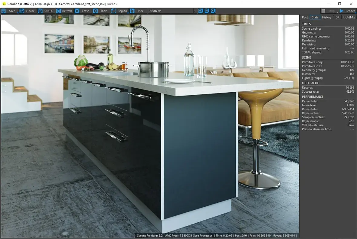

На сайте c 17.04.2015
Сообщений: 89
3D Max 2016
Ryzen 7 5800X @ 4,41GHz с PBO по всем ядрам
DDR4 3600MHz @ 4X16GB
Corona 5.2
Time: 20.06
Температура доходит до 90С, в среднем была 88С. В комнате 24-25С.
Кулер be quiet! DARK ROCK PRO 4
Корпус Be Quiet DARK BASE 900 Pro rev.2
Термопаста Arctic Cooling MX-4
Материнская плата MSI MEG X570 ACE BIOS ComboAM4PIV2 1.2.0.0
Очень беспокоит такая высокая температура CPU

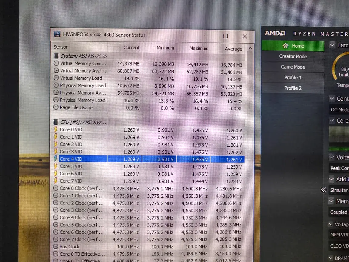

Sssineglazka, это какой вольтаж там во время рендера ? Может материнка излишне накинула напряжения, и стоит оффсетом убавить вольтажа ? Ryzen 5800X 'в среднем по больнице' должен работать на ~1.23v при частоте в 4.4-4.5ггц, в рендринге разумеется.
Посмотреть вольтаж можно запустив HWInfo64 - https://www.hwinfo.com/download/  смотреть вольтаж в разделе процессора, где указаны Core VID-ы, тут в общем - https://i.imgur.com/DWwsoIM.png  (только смотреть нужно во время рендера).
К слову говоря 3 Февраля выходит CTR 2, может лучше подождать пару дней и настроить процессор через него ? Он идеально же подбирает вольтаж под конкретную частоту, сохраняя почти предельно возможную энергоэффективность. IMHO это лучший вариант под разгон процессора для рендера.
https://twitter.com/1usmus/status/1355139828795502595
Сообщений: 89
Earanak, все по default пока стоит, напряжение не посмотрела какое было.
Согласна, нужно подождать и настроить с CTR 2.
Не получается открыть эту сцену в 3D Max 2020, 3D Max зависает намертво, что может быть?
Напряжение 1,269/1,275 во время рендера

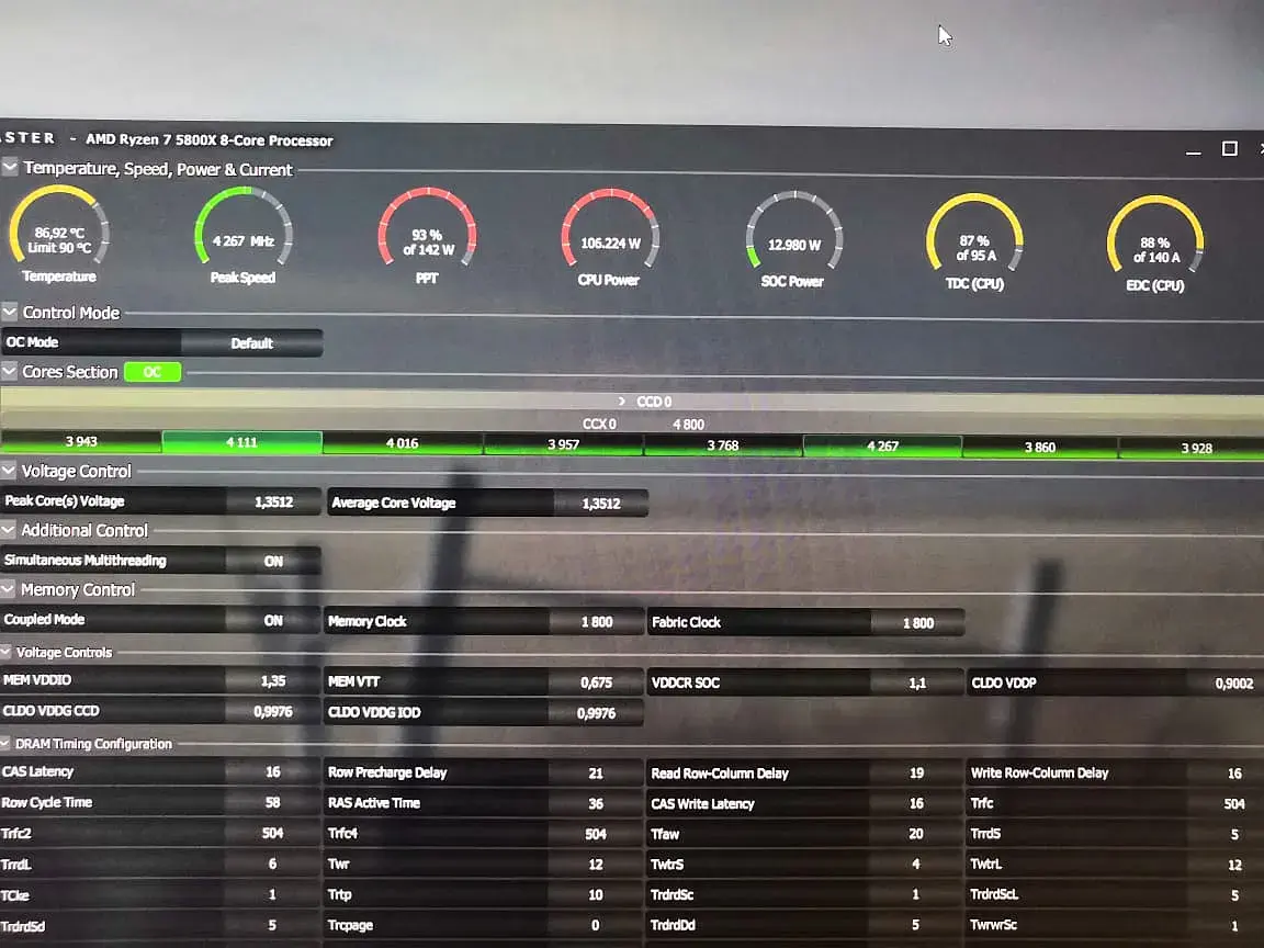

Ну если оффсетом снизить напругу в биосе на -0.04V что бы в рендере было (1.23V), это может срежет около 5-6 градусов нагрева, я бы попробовал... Но даже так, все равно ~80 градусов для 5800Х это горячо... А 85 это уже на грани троттлинга, проц конечно не умрет вдруг внезапно от 85 градусов, но меня бы такое не устроило в любом раскладе.
Ну или если не хочется в биос лезть, можно прям в Ryzen Master выбрать 4.3ггц по всем ядрам и выставить Max Peak Voltage в 1.23V и посмотреть будет ли он стабильно рендрить при этом, и каков нагрев будет. Если будет зависать или вылетать, попробовать 1.24V, если на 1.23V будет норм то попробовать наоборот чуть ниже ставить (как начнет зависать или вылетать то подняться обратно на 1-2 пункта). По сути CTR 2 будет делать все то же самое только в Авто-Режиме и более точно. Правда стоит понимать что такой фиксированный режим - ограничит предельный буст процессора, так что если на ночь оставлять комп на рендере то можно врубать этот профиль будет в Ryzen Master, а когда там моделинг-сборка, игры - можно выключать профиль.
У меня при комнатной в 16 градусов 5900Х в разгоне до 4.5ггц греется до ~75 градусов на NH-D15 в хорошо продуваемом корпусе. А тут 5800Х на ~4.3ггц (судя по скриншоту с HWInfo64) и уже 86... Даже с учетом вольтажа с запасом накинутого все равно многовато. Ну и в итоге я бы все же попробовал через пару дней как выйдет CTR 2 - настроить частоту и вольтаж через него в авто режиме. За одно и LLC подберете с помощью CTR... Если даже так будет нагрев около 80 градусов, то тут явно чет не то с охлаждением.

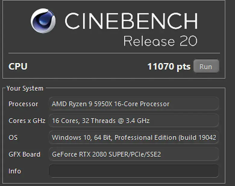

Всем доброго времени суток! Немного лирики, потом тесты. Год просидев на 3950x, остаюсь доволен его производительностью касаемо именно времени рендера, но всегда немного напрягали 2 момента, что на рабочем, что дома: пляски температур ни с того, ни с сего без нагрузки или под малой, что психологически бьет по ушам взвыванием вентиляторов и, самое главное, что однопоток (а, как мы знаем, великий и ужасный Макс именно такой у нас) у него не такой расторопный, что выливается в подтормаживания ужасно раздражающие как минимум: матэдитор (отключать рендеринг которого не хочу никак), открывание сцен, меню, стэки и т.д. Не сидел на последних интелах, но, как мне кажется, сильно далеко от 2700К десятилетней давности он не ушел. Стал изучать и анализировать и, в целом, 5950x на бумаге и в тестах получался очень хорошим наследником, но никто не отвечал, как он именно в работе. Так вот, пересобрав mini-itx (мать хоть и на x470 была, но с охлаждением питальника там печалька, что даже 3800х частоты сбрасывал в штатном под нагрузкой), воткнул в эту мини-коробочку 3950х, а на основном тоже сменил мать, память и проц. К топ-продуктам Asus относился всегда предвзято немного, считая больше понтами, чем необходимостью, но в обоих системниках, помимо самих процессоров, получил приятный бонус в виде ASUS Performance Enhancement (APE), на поверку оказавшейся офигенной альтернативой PBO! А именно: без нагрузки или под малыми она не дает, что старому 3950х, что 5950х взвывать вертушками, хоть те теперь в турбо-режиме с низким порогом по температуре, бустит при необходимости очень хорошо (4,37-4,4) и температура под Dark Rock Pro 4  в случае с 5950x не выходит выше 73-76 в зависимости от сцены. Фишка ещё и в том, что не нужно никуда там лазить как раньше и тестить. Не спорю, что PBO может ещё больше попугаев докинуть, наверное, но эта штука мне зашла больше. Ну, собственно, могу подтвердить свои догадки касаемо именно комфорта/скорости работы самого Макса и плагинов на 5000-й линейке, разница и видима и ощутима, и при этом существенна! Подумывал о Тредриперах 70/90, но там именно для РАБОТЫ, как мне кажется, ввиду ещё более низких частот относительно того же 3950х, было бы ещё грустнее, для рендера - супер, для получения 256ГБ - тоже, но не для работы. Этим всем хотел помочь кому-то с выбором: а брать 3950х или 5900х/5900х. Так вот: если машина не только для рендера, то лучше 5000-серию. Если чисто рендерить, и вариант хороший цене, то можно сэкономить и взять 3950х. Сам по себе он классный, работает, в целом, шустро, и, может немного эмоционально по поводу Макса, но это есть.
Так, ну теперь тесты.
- 5950х
- Asus Rog strix B550-F Gaming wi-fi
- 128GB Kingston HyperX Fury DDR4 3200 Kit
- 3Ds Max 2018.4 + Corona 1.7
