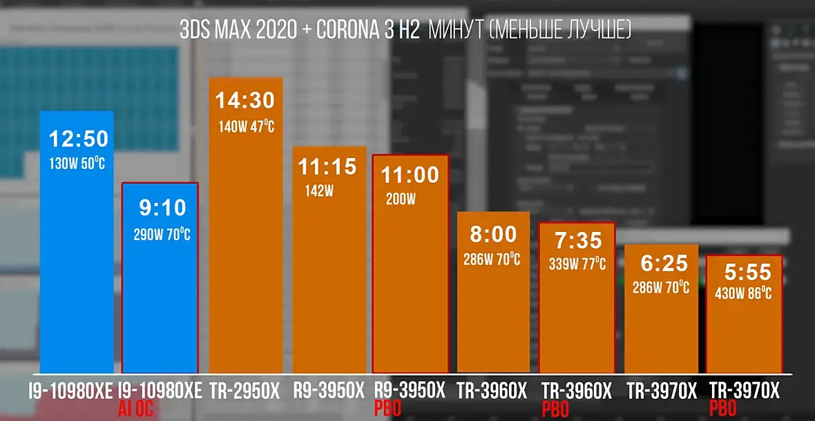

я тут взял слайд видео с канала Бороды и пересчитал на сцену 3ддд корона - вышло вот так :
_____
_____
Макс 18 корона 1.7.4
3950х @4.07 ддр4 3200
= 11.52

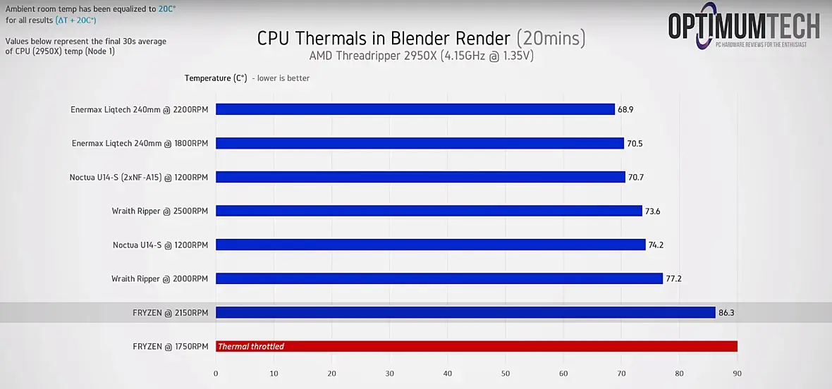

Цитата Thunderbird:
Вообще, горячий он оказался ... Охлаждается Fryzen-ом.
Как вы к нему купили Fryzen? Не говорите, что не смотрели обзоры перед покупкой кулера для топа AM4.
Обзор/картинка для TR4, но всё же разница с Noctua...
На сайте c 21.06.2010
