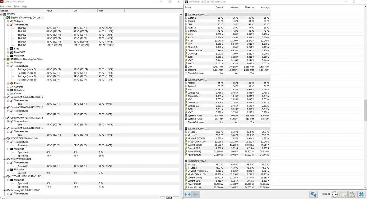

По поводу температур, вот скрин, к основному он не приложился... почему то.
Вот в этом вопрос тоже есть, спустя 6-7 часов рендеринга, комп виснет не с того не с сего, в журнале событий вообще пусто на эту тема... в чем проблема тоже не понимаю.

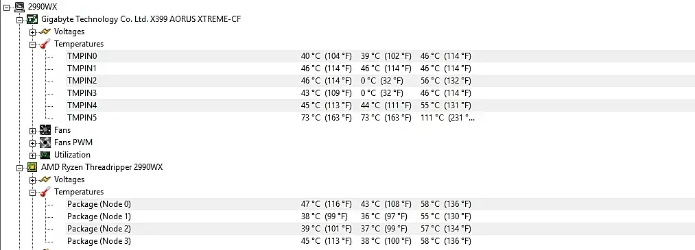

Сообщений: 626
Nassk , на вашем месте я бы беспокоился за темпы TMPIN5(вероятно VRM), судя по скринам там до 111*С доходит, это даже для VRM многовато. Возможно проблема висяков в этом.
Сообщений: 22
я понаблюдаю, но в нете пишут что это фантомный глюк HWMonitor, я сейчас запустил HWiNFO64 и там тепературы такие.
Но я понаблюдаю.
Я не могу утверждать на 100% но как раз перегрев vrm и может быть причиной, где то  в интернете есть информация по этому поводу. Пишут что из за высокого энергопотребления идет большая нагрузка на систему питания и для спокойной работы на таком процессоре нужно позаботиться об охлаждении системы питания, и большое количество фаз питания лишним не будет.
И кстати в той статье как раз упоминались температуры выше 100 градусов.
Сообщений: 2906
как то у гигабайтов не ладится с охлаждениями материнок, помню на какой то старой радиатор так грелся что шипело если плюнуть)))
 скорее всего прийдется колхозить принудительное охлаждение врм

Материнки которые по первый threadripper рассчитаны на 180 Ватт а у Threadripper 2990 250 Ватт теплопакет.
На сайте c 16.10.2017
Сообщений: 682
Нормальные материнки первого поколения имели определенный запас под разгон. Поэтому с легкостью тянут второй threadripper, при условии принудительного охлаждения VRM.
