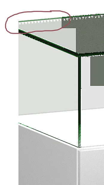

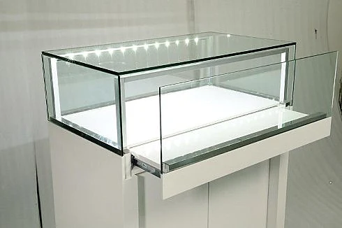

добрый день! подскажите пжлст. есть лэд подсветка в витрине. если сделать лэд ленту и присовеить вирей лайт, то она освещает, а сама не светится, как в реальной жизни. ее видно, но нет таких засветов, как если посмотреть на фото реальных витрин с подсветкой. приходится добавлять эффектов в фотошопе, присваивая внешнее свечение.
может кто знает, как сделать свечение этой подсветки прямо в максе?
рендер

после внешнего свечения в шопе
реальное фото

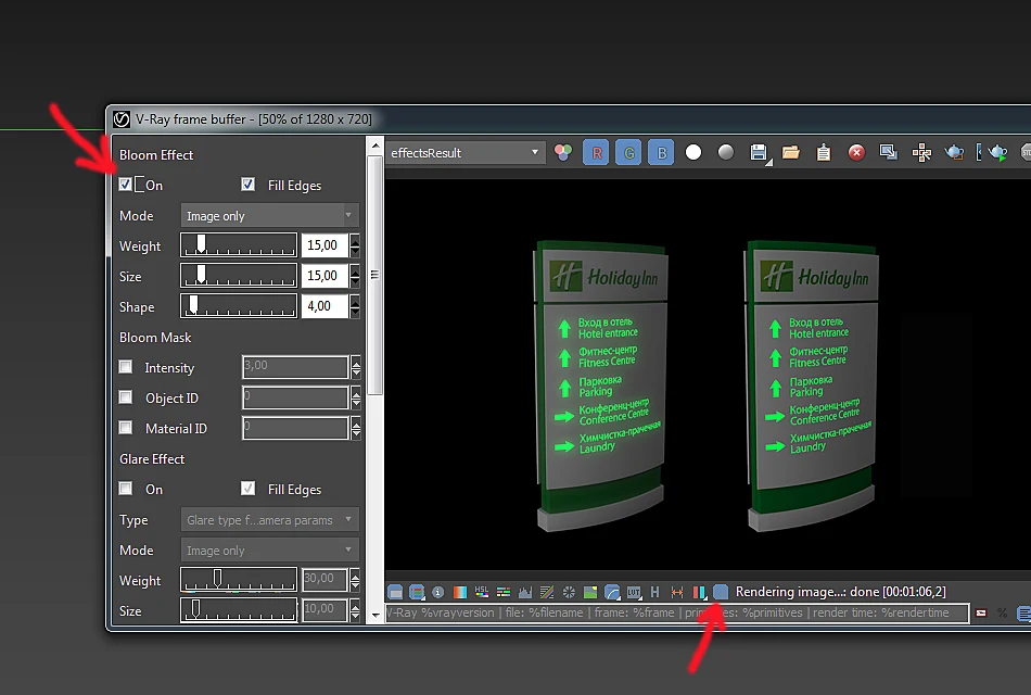

Крайняя кнопка в нижнем ряду кнопок в Вирей фрейм буфере. Откроет окно, в котором можно включить и настроить Блум и Глэр.
Сообщений: 6660
Собственно коллеги все уже рассказали.
Вот здесь живет bloom-эффект и примерно вот так выглядит.
Glare здесь же, чуть ниже, он рисует "звездочки" вокруг источников света.
а у меня что то нет такого
куда жать?

Цитата natshved:
куда жать?
enable frame bufer!!!
На сайте c 05.04.2016
Сообщений: 402
нашел)
