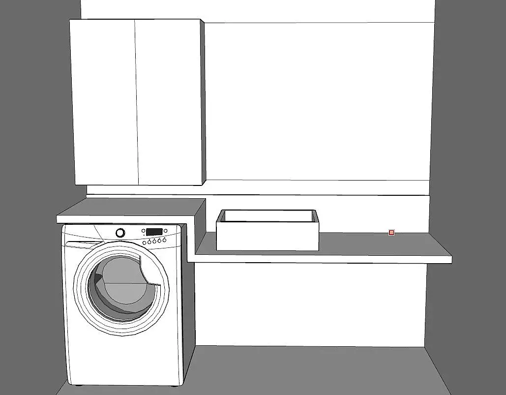

rodinad,
сделайте ступеньку на столешке и высокий борт. и стиралка на месте и раковина накладная есть.
ужас как красиво, но зато все поместилось)
На сайте c 25.04.2016
Сообщений: 92
San Francisco
Цитата Lanpochka:
rodinad,
Это совсем крайний вариант, знаю, что так делают, но это выглядит некрасиво, тем более на маленькой площади. Проще тогда машинку 70 см поставить.
