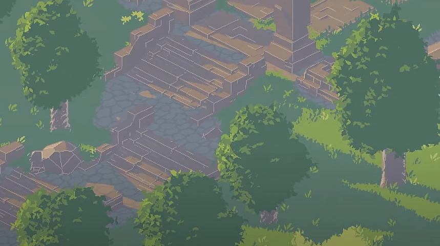

Привет! Кто знает как добиться такого рендера в 3д максе (корона, вирей)? Могу сделать реалистичную визуализацию, а такую - нет. Пример взят с https://www.youtube.com/watch?v=ERA7-I5nPAU    ,но там все сделано в анриле, в который не хочется вникать, т.к. осваивать инструмент ради таковой задачи - затруднительно. Спасибо!

В анриале это сделано при помощи пикселизации как я понимаю.В 3д максе нету такого инструментария.В блендере думаю можно.Или отдельными программами для обработки фото и видео.
https://www.youtube.com/watch?v=ne1yztLUi4A&;t=798s&ab_channel=Randy%2CtheSequel
Вот человек делает игру и использует такой эффект.

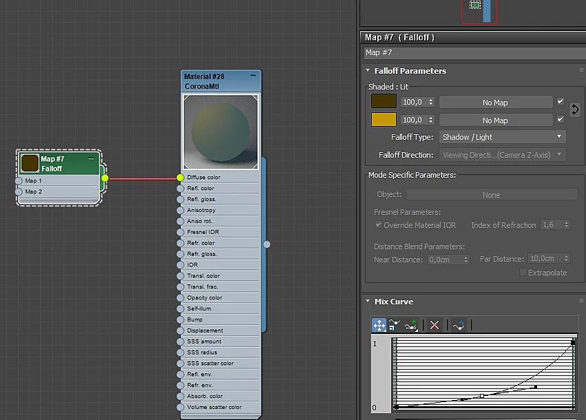

Скейчап как и сказали выше, Но и в максе можно по идее. Все текстуры делать через выкрученную карту Falloff где настроить её на источник освещения. Материалы типа самосветящиеся относительно все, и рендерить без глобального освещения.

На сайте c 23.03.2009
Сообщений: 1080
Вот навскидку примерно по быстрому.

На сайте c 02.05.2016
Сообщений: 8
breezeshaman, спасибо большое! Вроде что-то получилось и у меня... Буду сегодня-завтра пытаться реализовать это лучше.

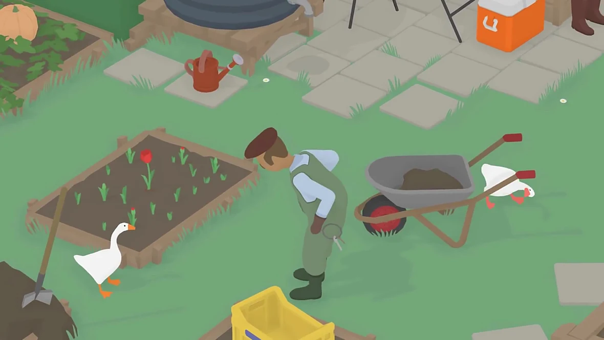

Сообщений: 8
freezemaximus, цель - иллюстрации к детской книге. Идеал по внешнему виду пример выше, или вся графика в "Untitled Goose Game".
