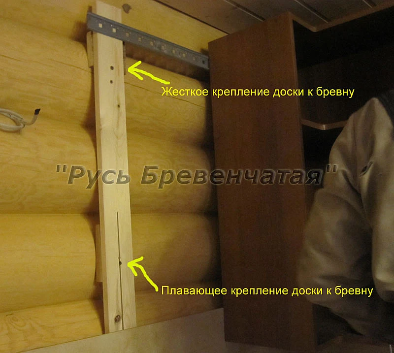

Наверно что-то типа такого крепления, если высверлить отверстие, то можно в 2-3 сантиметра сделать хода по вертикали. Но это по одной стене, если угловой фартук, неизвестно как себя стены поведут при усадке, стекла упрутся друг в друга и только заново перевешивать. Да и в пределах одной стены тоже самое может произойти.
