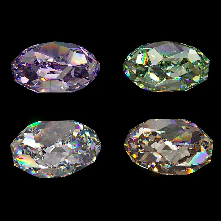

Добрый день всем!
Появилась потребность создать камень, как на референсе (фото прикрепляю).
Сделать модель - не проблема.
Но как создать подобного вида текстуру??
Чтоб она переливалась разными цветами и оттенками, как на фото?
Подскажите советом или ссылкой на видеоурок чего-то подобного.
Заранее благодарность!
Вся магия как раз в правильной топологии. Если сделаете огранку как в жизни, настроите шейдер с правильным значениями и соответственно поставите хороший свет, который выгодно почеркнет все нюансы, то и текстуру рисовать не придется.

если комп не умрет всю эту оптику считать по-честному :)

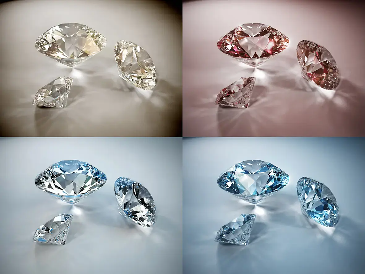

Текстуру? )))))
Помню ещё в 2011-ом баловался уроком Master Zap.
Сообщений: 16869
это прям подозрительно просто
