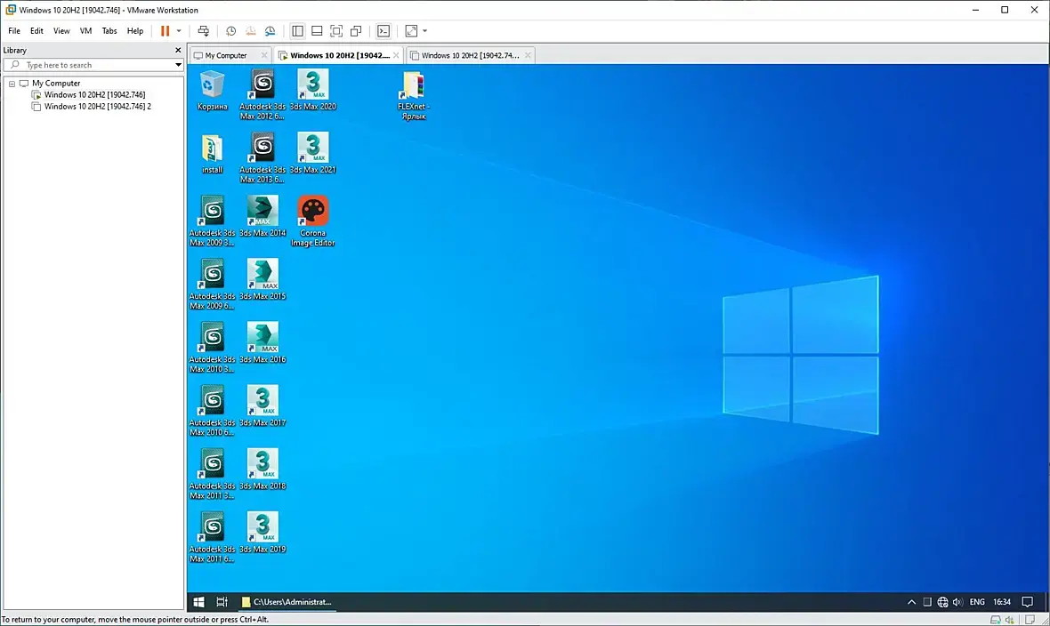

На сайте c 08.10.2011
Сообщений: 783
Цитата Женька:
еще б знать что это такое :)
Это программа которая создаёт виртуальный компьютер в отдельном окне, на который, как и на обычный компьютер, можно установить операционную систему и программы. Вот так это выглядит:
