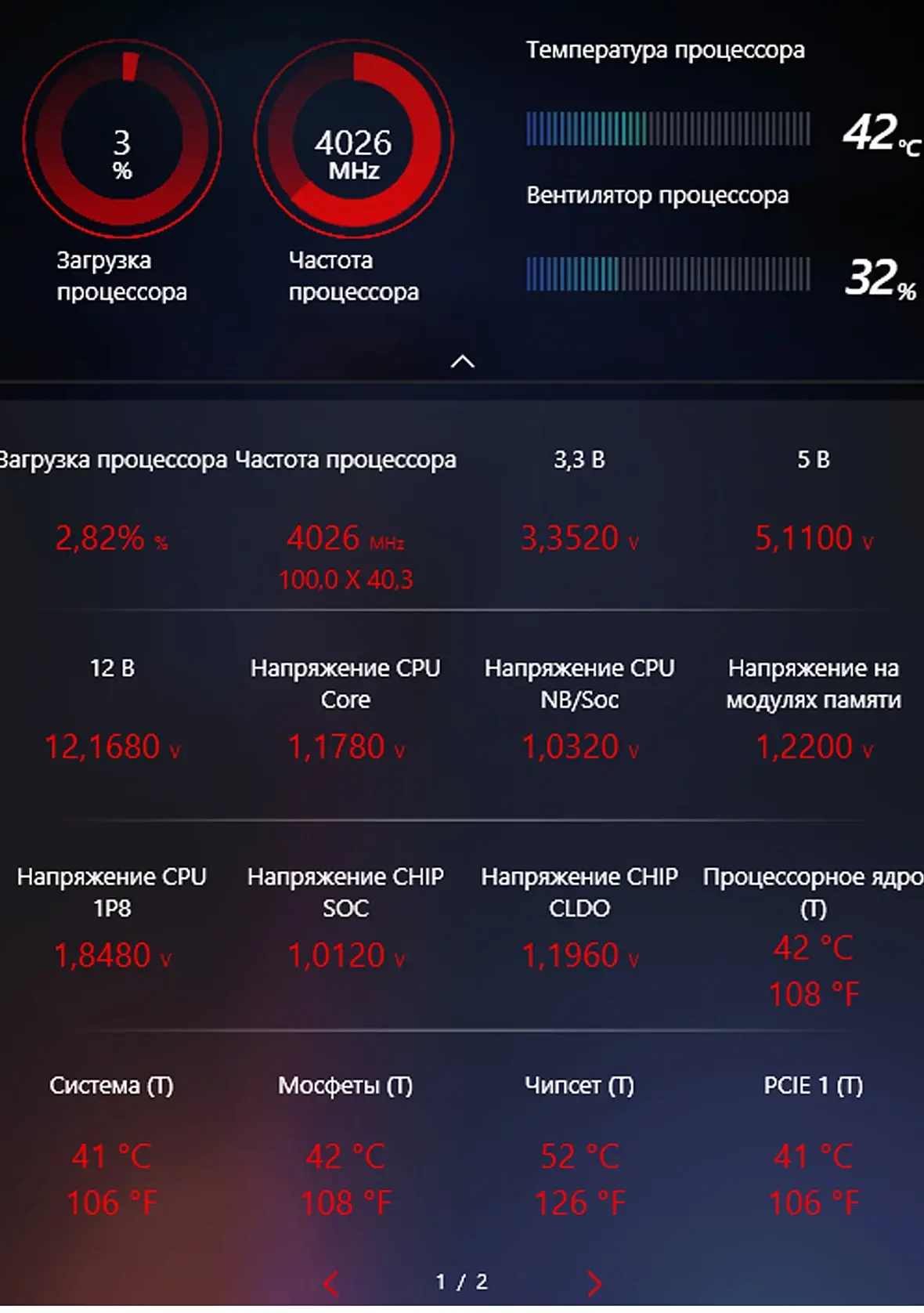

Может ли процессор нагреваться до +80 из за материнской платы?
У меня B450 MSI, перепрошил и вставил 3900x, под Noctua нагревается до 80.
P/S комп чищу регулярно, с термопастой провел более 20 экспериментов, не помогает.
с 2700x выше 68 не поднимался.
Сообщений: 7130
AlanSesarskiy
если мси гонит большой вольтаж - то конечно может. ну и смотря какая частота при рендере
ну и вобще жара как бы ? или у вас 20с в комнате ?
На сайте c 18.09.2016
Сообщений: 2633
Украина, Запорожье
если мси гонит большой вольтаж а какое должно быть напряжение для 3900х?

AlanSesarskiy
если там больше 1.3 то можно понижать в биосе.
ноктуа на полную крутит вентиляторы ?

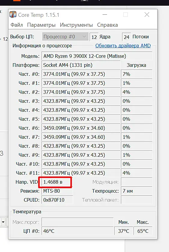

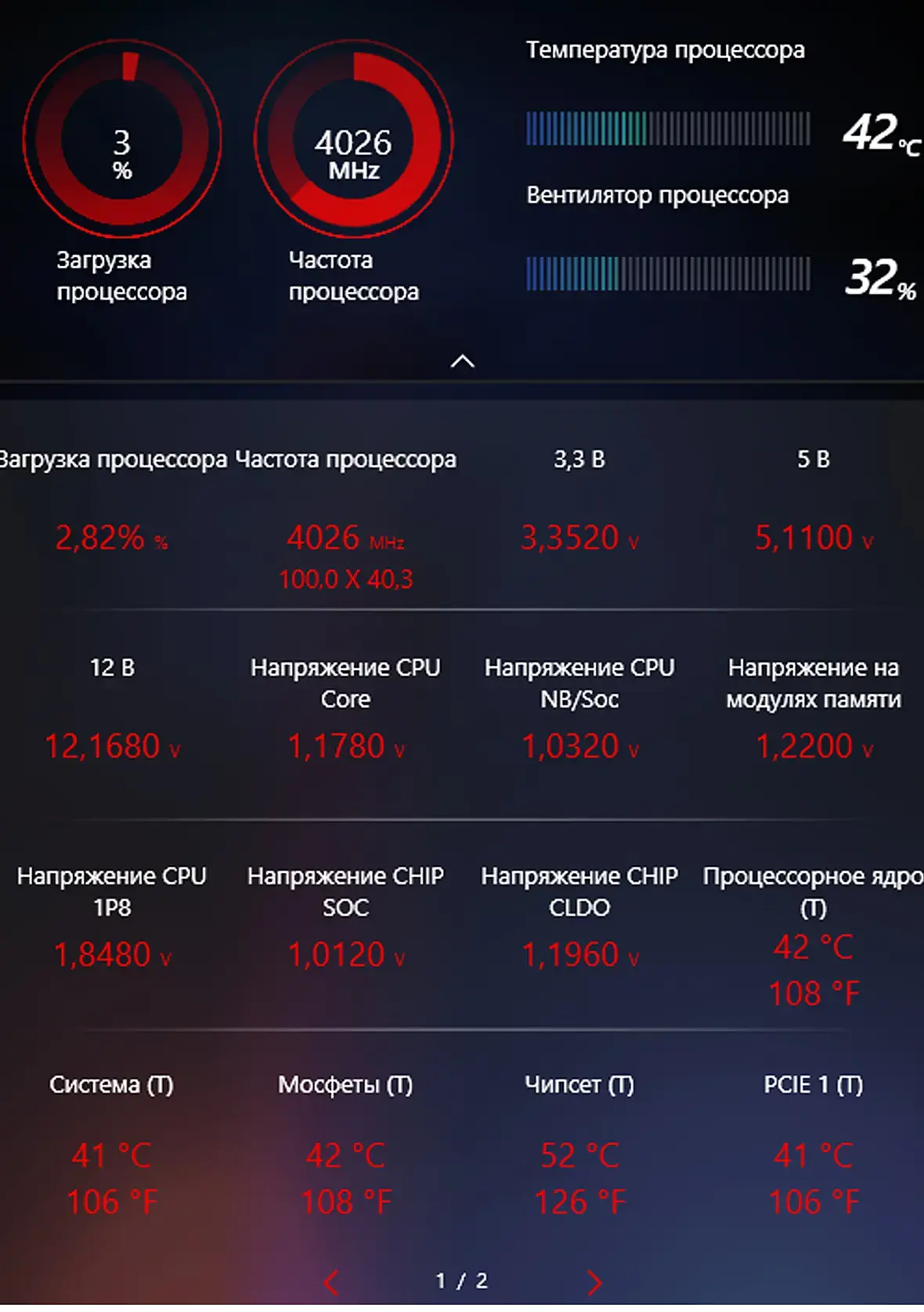

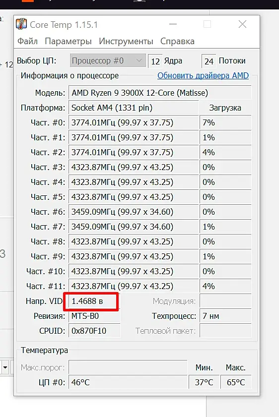

в простое такие значения напряжения. Работает только опера и мессенджеры. Ничего не рендерится, игры не запущены.
Как мне изменить напряжение?
Через offset? Какие значения выставить?
Ноктуа крутит на полную когда доходит до 70 градусов, но это не спасает. Температура постоянно скачет во время рендера, от 70 - 82.
Я готов пожертвовать частотой немного чтобы получить более низкую температуру. Посоветуйте как это сделать.
P/S проц сам не гнал, эти значения появились после прошивки биоса.
Сообщений: 7130
AlanSesarskiy
при браузере - это нормальное напряжение. при рендере - сколько ?
