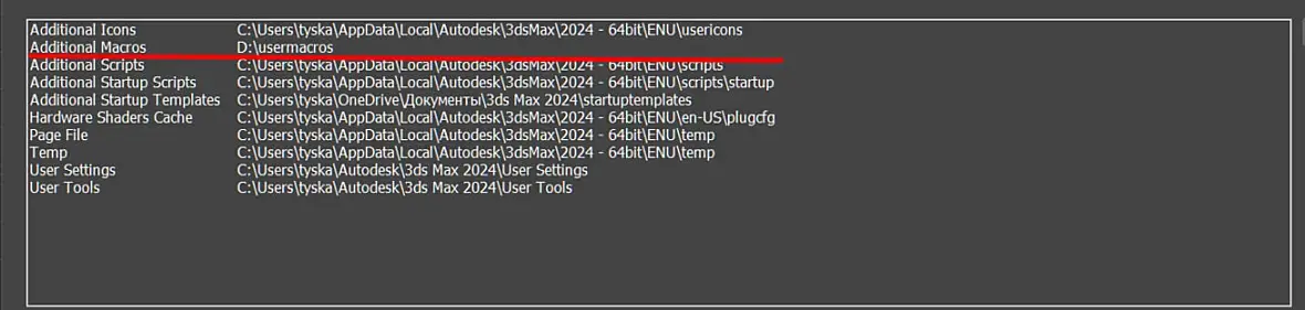

Цитата natali.di:
нужно скопировать с пути выше папку "usermacros" в любое место на компе и прописать туда путь и всё работать будет
ох, спасибо)
помогло.

На сайте c 27.02.2012
Скажите, а куда прописать путь к этой скопированной папке?
7
В самом 3d max
Сообщений: 4009
darya555, Modify, в том же окне.
На сайте c 19.07.2022
Customize - Configure User and System Paths
7
В самом 3d max

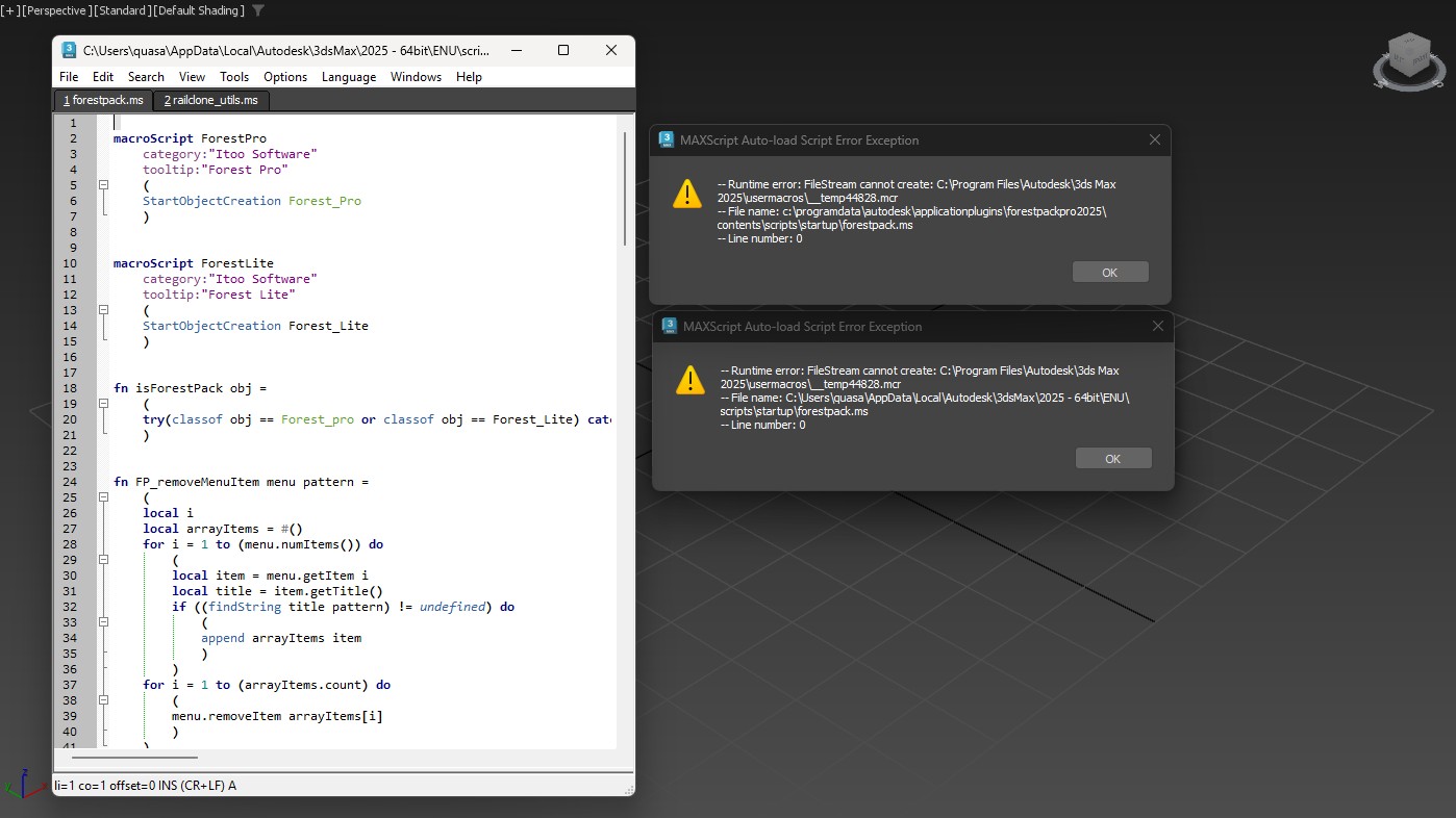

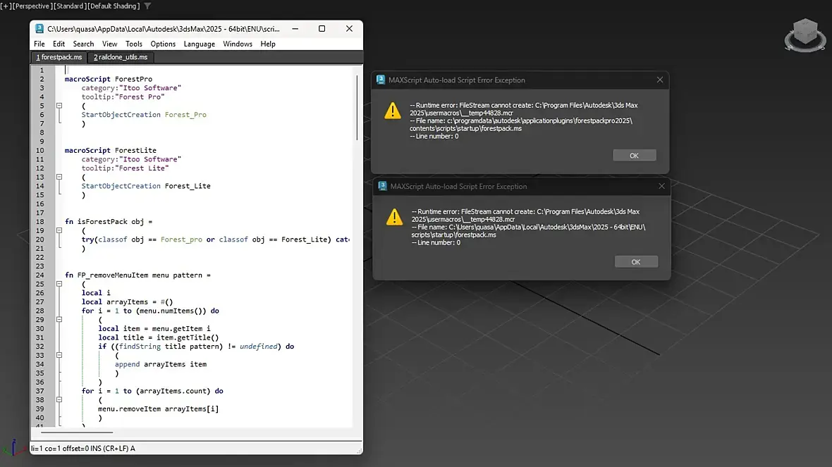

После переноса usermacros в другую папку, форест выдаёт такую ошибку. После закрытия окон всё работает, но нет скрипта, который помогает выделить все составные части фореста. Может есть решение этого тоже?
На сайте c 31.03.2008
Сообщений: 1151
Цитата -NiK-:
- установить фикс от автодеск (3dsmax security update)
- или снять системный атрибут с local
setFileAttribute (@"C:\Users\" + sysInfo.username + @"\AppData\Local") #system false
Не нужно ничего никуда выносить из Local. Макросы могут ссылаться на другие файлы, которые вы не вынесли. Мой UV Tools, например, не работает если только перенести макросы.

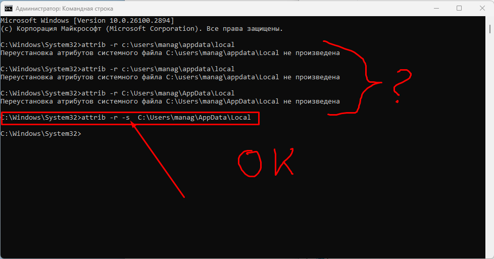

На сайте c 24.05.2018
Цитата Bestviz:
-DIN-, А можно было просто снять системный атрибут с папки AppData/Local
Для тех кто пойдет этим путём, делать нужно через командную строку.
Полная ветка: https://answers.microsoft.com/ru-ru/windows/forum/all/ как/b5d75c3b-5286-4f14-bb51-8de4a9c36797?page=3
Короткая инструкция: ..."Откройте меню «Пуск», введите в поле поиска строку cmd и нажмите клавишу ВВОД. Например, чтобы удалить атрибут «Только чтение» для папки C:\Test, воспользуйтесь следующей командой: attrib -r c:\test"
В нашем случае это c:\users\имя_пользователя\appdata\local
При этом, если открыть свойства папки, галочка все равно висит, но скрипты теперь работают:
Добавлю так же что лично у меня при первой перестановке винды прокатил способ, когда указывается только -r, а вот при второй уже нет, пришлось добавить второй атрибут -s (подробности на скрине):

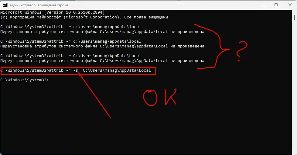

На сайте c 09.08.2021
Цитата manage.flash:
Спасибо!)
