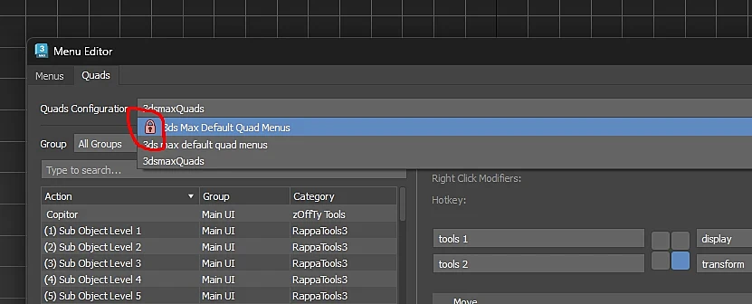

Всем привет. Подскажите, почему-то не сохраняются настройки quad menu , настроил ctrl+пкм под себя, сохранил, всё работает, но стоит перезапустить макс, эта комбинация клавиш открывает стандартное меню, без учёта моих изменений. Мои действия на скрине, выбираю свой созданный профиль, жму дискету , жму Done . Запуск от имени админа и сохранение сцены maxstart.max не помогает. На первом скрине то, как выглядит макс по умолчанию, на втором то, как я хотел бы настроить под себя, но не получается. Мой настроенный профиль в системе есть и с каждым новым запуском, нужно выполнять действия как на скрине 2, а хотелось бы, чтобы он работал по-умолчанию. Кто сталкивался, как решить проблему?

нет, учётка системы и все пути только английскими буквами. Сам файл(my_quad_menu.qmnx который под себя настроил) лежит по пути C:\Users\tozhe\Autodesk\3ds Max 2025\User Settings
Там же лежит файл кастомных горячих клавиш и прекрасно работает.

Дружище! не получается, вношу изменения в дефолтный профиль, но сохранить его нельзя, можно сохранить только как новый профиль. Создаю новый с таким же именем, как по дефолту, но при перезапуске всё равно на стоковый дефолт переключается. Может проблема в этом красном замке на дефолтном профиле, не знаю как его разблокировать. Так же нашёл путь, по которому лежит дефолтный файл(он отличается от пути, по которому сохраняется кастомный профиль, кастомный профиль пытался сохранить и в одном и в другом месте) , снял с него атрибут "только чтение" (без этого макс не хотел пересохранять) прожал перезапись и получил ошибку message log "Loading quad menu base configuration file 'C:/Program Files/Autodesk/3ds Max 2025/UI_LN/CUI/Default.qmnxb'. Loading quad menu base configuration resource file 'C:/Program Files/Autodesk/3ds Max 2025/en-US/CUI/Default.qmnxb.res'. Loading menu configuration file 'C:/Program Files/Autodesk/3ds Max 2025/UI_LN/CUI/3dsmaxQuads.qmnx'. Loading menu configuration resource file 'C:/Program Files/Autodesk/3ds Max 2025/en-US/CUI/3dsmaxQuads.qmnx.res'. Error: Could not open 'C:/Program Files/Autodesk/3ds Max 2025/UI_ln/CUI/3dsmaxQuads.qmnx' to store menu configuration Loading configuration metadata resource file 'C:/Program Files/Autodesk/3ds Max 2025/en-US/CUI/3dsmaxQuads.qmnx.res'."

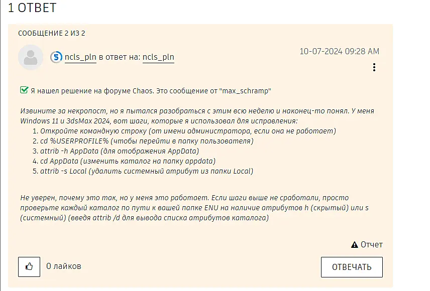

Лучший вариант, для решения вопроса с не активными скриптами в Windows 11 24H2.
