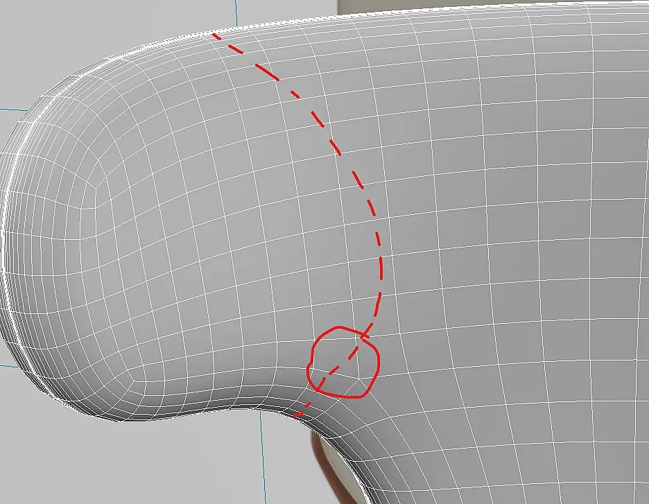

Подскажите, профессионалы, можно пустить как-то швейную строчку не по лупу полигонов? Сделать хочется дисплейсом.

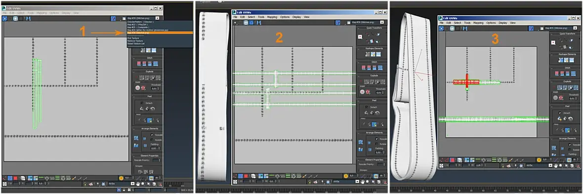

Но можно и просто - текстурой:
Создать дополнительный канал развёртки и "запихать" туда строчку:

Спасибо. Перемоделить, конечно, вариант, но хотелось бы анврапом. На ваших скринах строчка совпадает с лупом. Я правильно понимаю, что мне придется каждый полигон разворачивать в анврапе, чтобы строчка правильно шла?

Да, это просто, но я хотел сделать анврапом и дисплейсом, по петле полигонов пустить сточку не проблема, а вот не по петле не знаю как

В моём примере шов совпадает со строчкой, но это не принципиально. На втором канале развёртку вы делаете специально под швейную строчку, следовательно разворачивать необходимо только интересующую часть модели.
В этом есть свои плюсы и главный из них: модель получается гораздо легковесней, чем если вы будете делать её геометрией.
Можете глянуть как я это делал более подробно ссылка

Спасибо :) На этом вашем примере вообще первый раз учился делать швейную строчку, тоже на кресле. Сделал две модели. Одну геометрией, вторую по вашему уроку. Геометрией проще, конечно, но разница в весе модели огромная, швы больше самого кресла весят :). Сейчас перечитаю ваш урок еще раз. Пока не очень понятно, как мне в анврапе развернуть правильно полигоны, чтобы строчка вот здесь сошлась и дальше ровно пошла. Не могу понять, как это сделать без перемоделинга. Про каналы мне принцип ясен. Уже чисто спортивный интерес.
