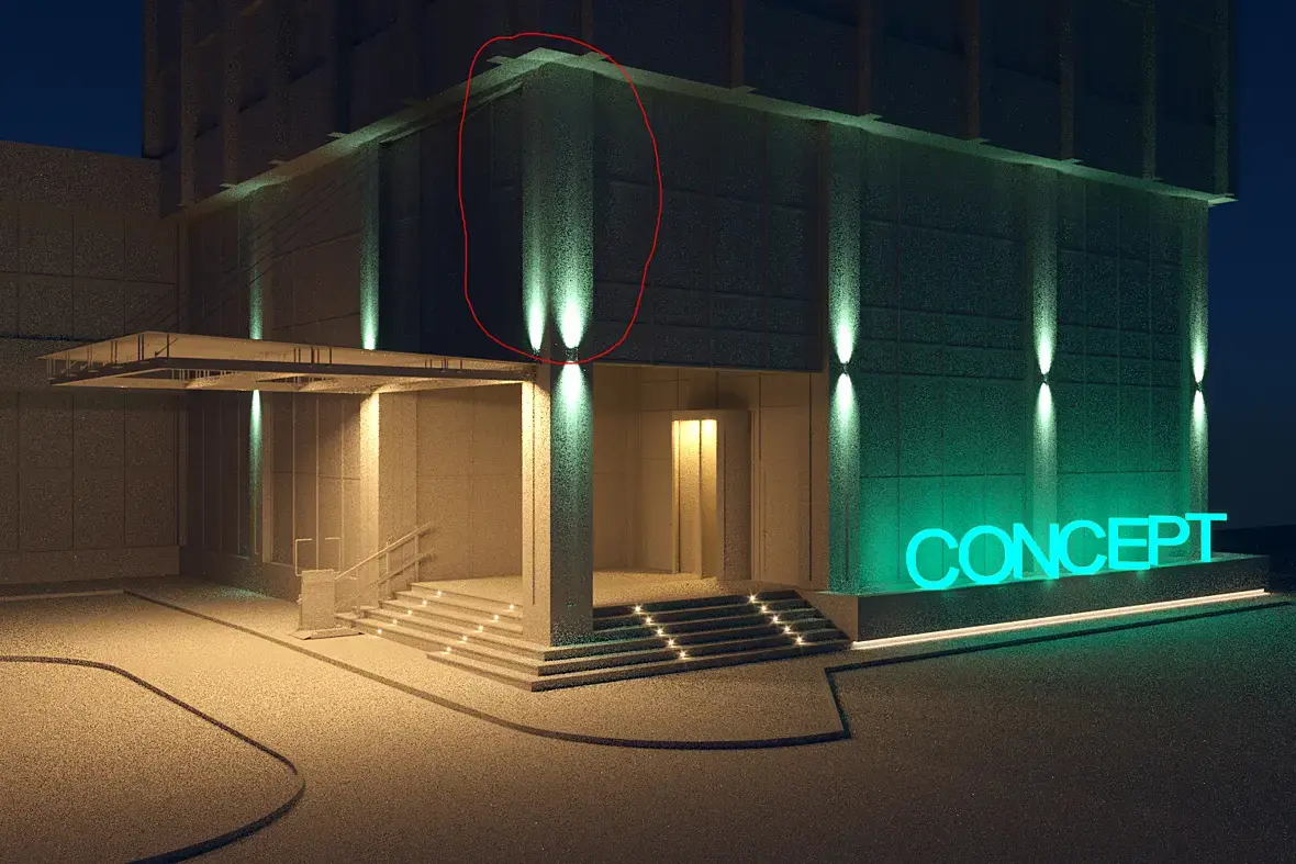

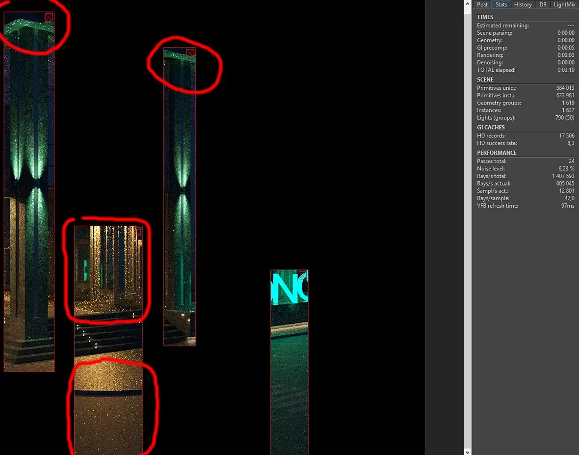

Шумят источники света
На сайте c 17.12.2011
Сообщений: 30

Цитата shinodem:
Я никогда больше 150пассов не делал и то для косячных сцен где было лень перенастраивать, у вас дикие цифры совсем. На форуме короны сейчас вообще в 1пасс с новым денозейром шедевры делают. ПРосто посомтрие видос что я вам скинул там про лампу,скорее всего в этом проблема
Хорошо, спасибо, гляну.
Сообщений: 16976
Сильный бамп возле лайтов тоже может давать шум.

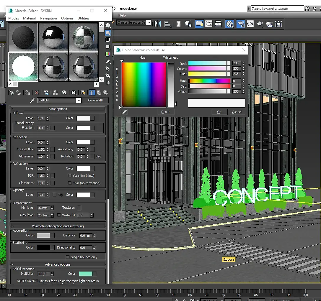

И так. Я посмотрел видос, который вы скидывали, немного другая ситуация конечно, автор в данном видео рассматривает вариант освещения интерьера, а не экстерьера, использует для просчета вторичного отскока UHD cache, что собственно правильно для интерьера,про экстерьер я там ничего не увидел( многие считают что для экстерьера лучше использовать Patch tracing.), ну да ладно, я использовал UHD. Из всех манипуляций, который делает автор в этом видео, это выставляет дефолтные настройки короны и показывает как отобразить на рендере неправильно настроенные альбедо материалов. ( для меня это было не новостью впрочем). Воспользовался советом,выставил все настройки на дефолтные, отрендерил сцену, неправильно настроены оказались бутоны кустов, и светящиеся буквы на клумбе, при этом буквы шум не издают как раз...
Сообщений: 16976
розовое и даже красное альбедо в канале вполне допустимо, если этот объект на картинке маленький.
Вот если б дом был красным, это плохо, а цветочки ни на что не повлияют

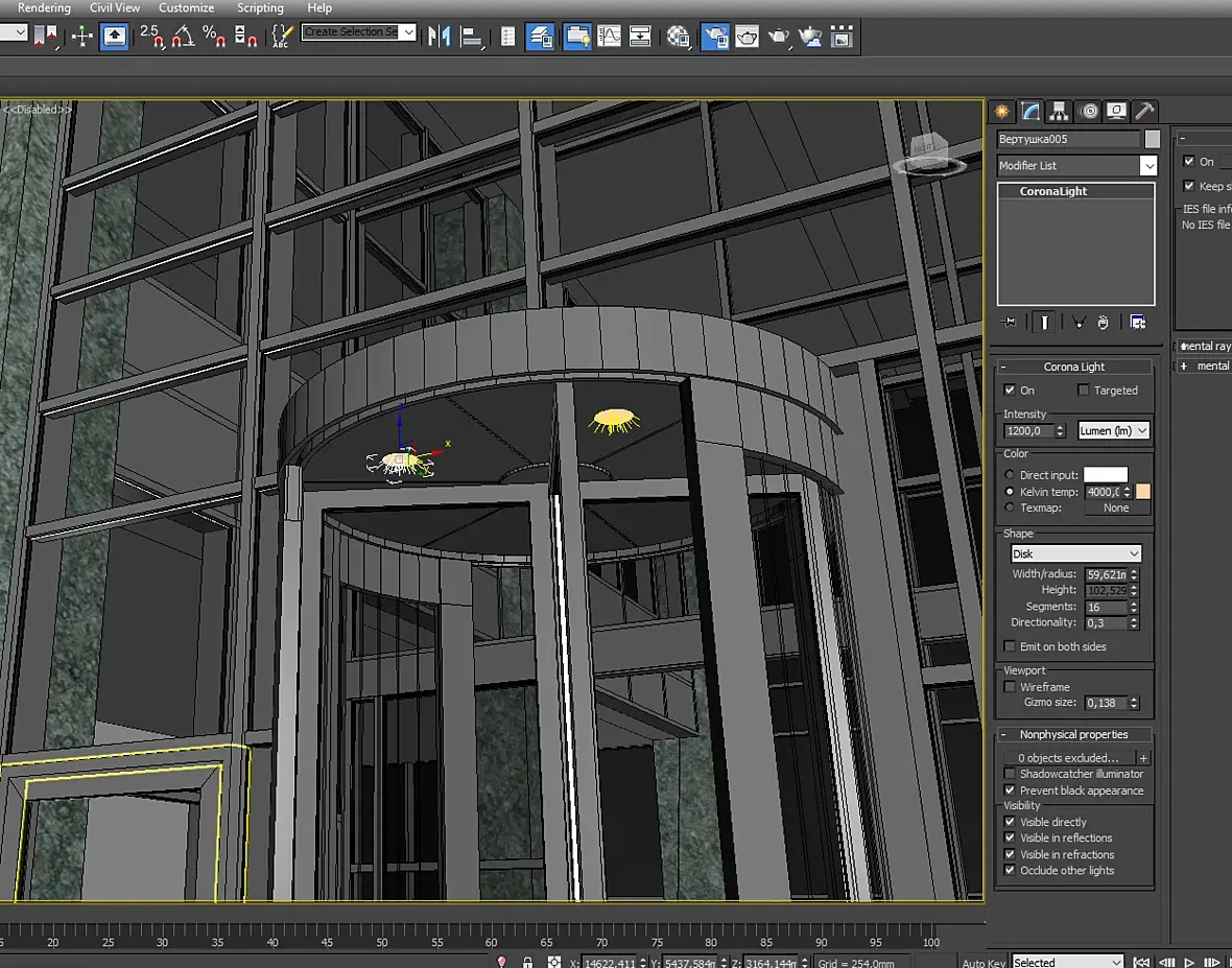

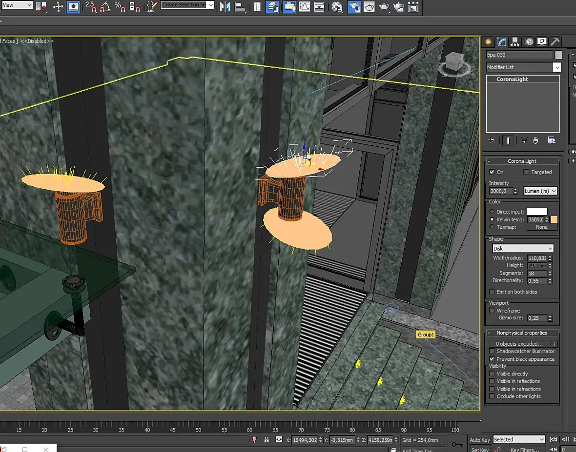

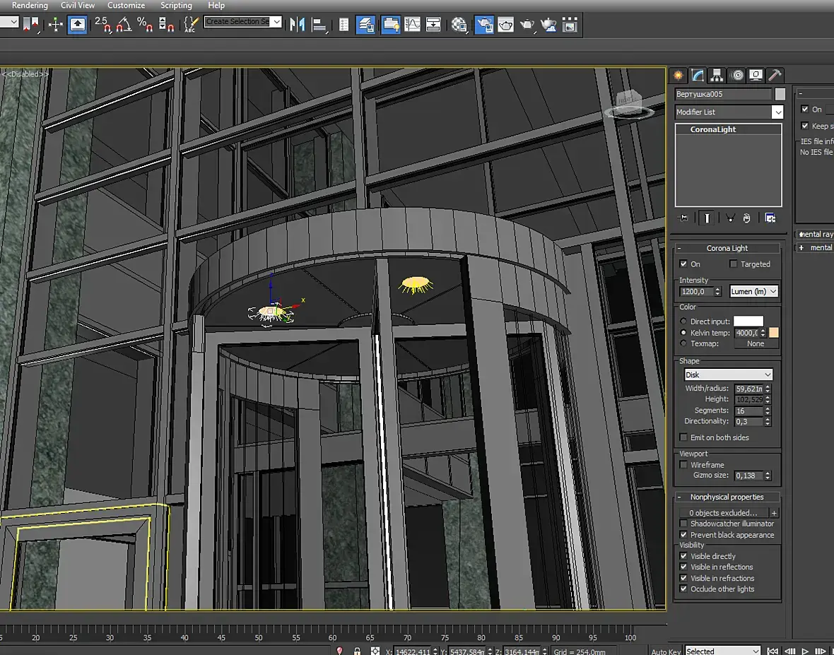

если уменьшение бампа не поможет, давайте крупно скриншоты того, как и где стоят лайты, чем заслоняются, возле чего находятся

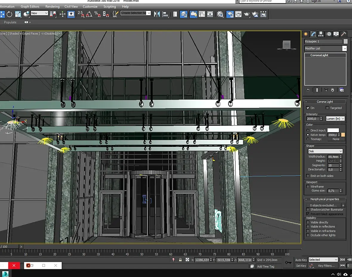

Бамп не помог)
Сообщений: 16976
а там лайтматериала случайно нет в моделях ИС?

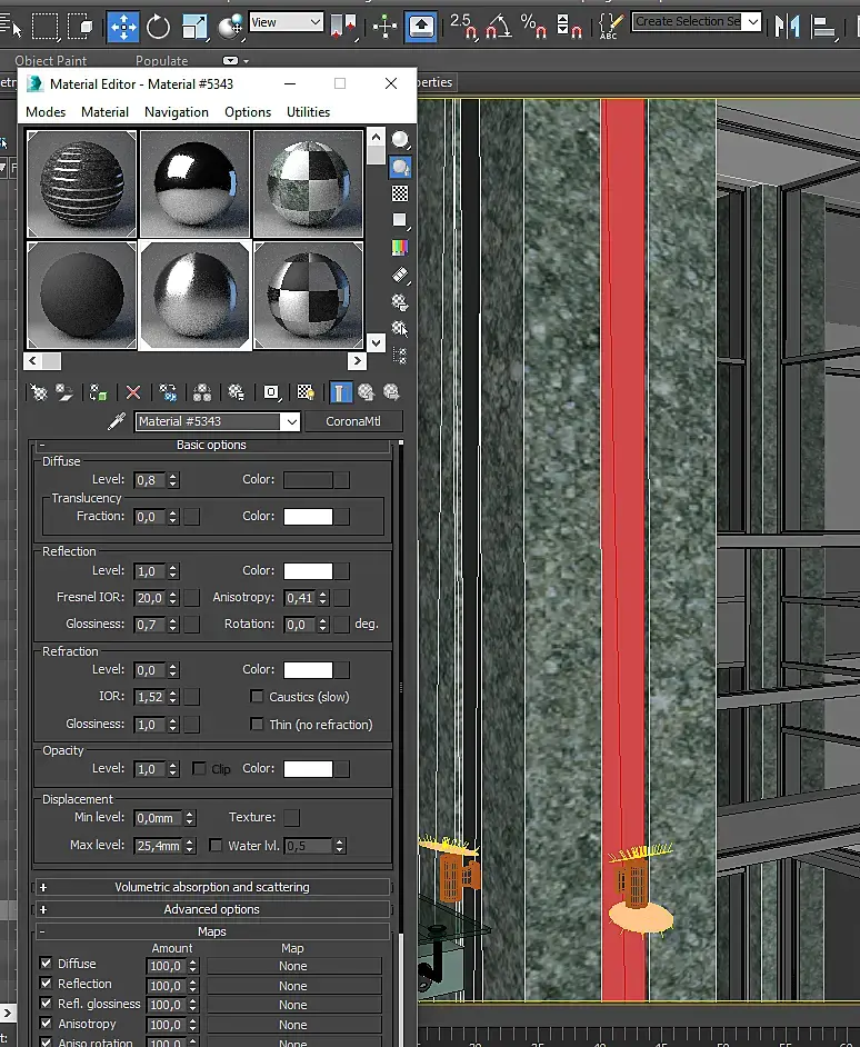

Нет. А может быть проблема в материале вертикальной полоски, что идет по колонне? У меня ощущение что она отражает как то неправильно...
Сообщений: 16976
Проверьте, отключите отражение.
Близкорасположенные и сильноотражающие маты могут шуметь, да. Но в основном это проявляется, когда, например, в модели лампочки замоделен отражатель и на нём лежит хром, рядом лайт, и понеслись рефлексы по всей сцене.

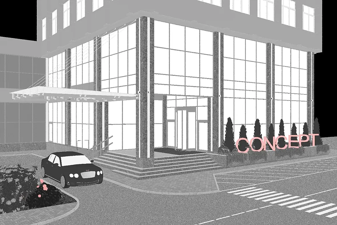

Отрендерил в оверрайт материал. Вот что получилось.... отчетливо виден шум от брашек...
Сообщений: 16976
Ну ХЗ.
Бубен есть? Шаманить надо.

xD, вот и я о чем... может это какая-то специфическая модель поведения corona 1.6(hotfix 1)?. Может попробовать поставить что-то по свежее?))
Сообщений: 4505
вам же написали что шум производится от слишком близкого расположения источника света к довольно яркому материлу, решение я вам кидал в видео на моменте лампы где также в лампе ИС расположен близко к отражателю, вам жи лень посмотреть, хотя обещали... но почему то не лень писать  на форуме, чтобы  мы для вас делали туториалы одной и той жи темы

вот, я же скинул скрин, что материал тут непричем, оверрайд сделал, и все равно шумит, ну же?
