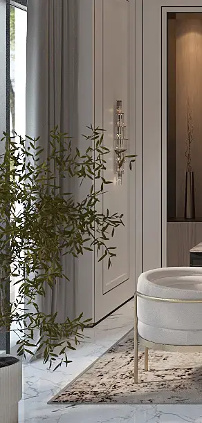

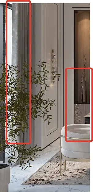

Вечер добрый, столкнулась с проблемой про использовании HDRI в связке с порталами. Когда ставлю Dome и отключаю порталы, всё ок (там сабдивы подкручиваю и совсем шума нет). Но хочется порталы использовать, нравится как свет можно направлять ими.
На второй картинке с Домом

До середины десятых годов вирейский домлайт освещал всю сцену целиком. Для экстерьеров проблемы не было, а для интерьеров слишком мало сэмплов проходило через оконные проемы. Особенно ситуация усугублялась когда окна имели небольшой размер. Поэтому львиная доля сэмплов гуляла за пределами интерьера. Чтобы решить проблему ставили обычные лайты в оконные проемы и устанавливали галочку возле пункта portal. Таким образом показывали дом лайту чтобы он концентрировал свою мощь через эти порталы. Отныне домлайт умный и понимает, что нехер светить за пределами интерьера.
Но народ не умеет настраивать небо+солнце/домлайт+хдри с физ. камерой и поэтому досвечивает еще лайтами в проемах. Зачем? Я не знаю, когда уже инструментов достаточно, но почему то добавляют еще один параметр.
А у автора темы проблема светлячков, появляются когда у какого то из светильника неадекватные значения по мощности. Обычно этим грешат бесплатные хдри.

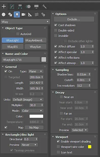

Порталы и сейчас  есть только кнопочки нет которая активирует его , она не показывается в настройках лайта.  Работает также как дом лайт сейчас без порталов
Есть момент в том что с порталами настройка так то более гибче была бы если их оставили
На счёт того что дом лайт умный и не светит за интерьером? Это как?  Допустим окна за ними деревья, земля, итд и тп он на них не светит?
В смысле есть и сейчас? Их не было никогда. Был определенный режим работы VRayLight типа Plane. Сейчас режим называется Adaptive Dome находится в VrayLight типа Dome и включен по умолчанию.

Ну да лайт в режиме портал, симпл или нормал ещё, что такого?
Могу скинуть портал с настройками)
Сейчас до сих пор если hdri в енвайрмент поставить, и порталы в окна, тоже самое будет, что и дом лайт адаптив.   Потестите сами если не верите ,  ради интереса для себя делал
Сам дом лайт с порталами не работает. Но и ни кому конечно это не нужно сейчас уже, это понятно
Укажите пожалуйста, где по Вашему мнению в вирее, как минимум 6-ой версии лайт можно включить в режим портал.
Создается впечатление, что Вы не понимаете как работал ИС в этом режиме.
Мне кажется человек плайн лайт называет порталом)))
Если судить по этому сообщению))
