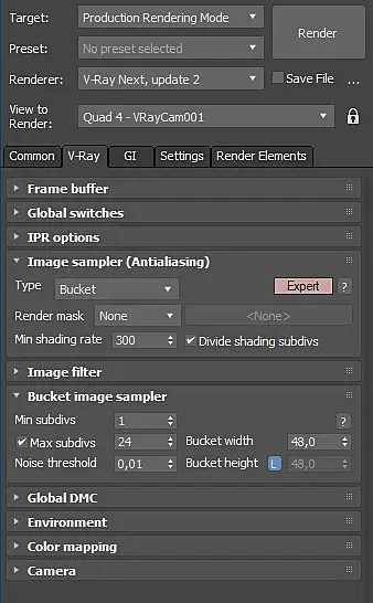

Спасибо большое вам, но я не до конца все равно понял...У меня стоит V-Ray Next 4.20.00, я не нашел там тайм лимит нигде. А по поводу бакетов...У меня так стоит, если это тут меняется:
Сообщений: 10596
у вас в сцене, которая залита на облако стоит прогрессив, а не бакеты и там был дефолтный тайм лимит 1 минута
