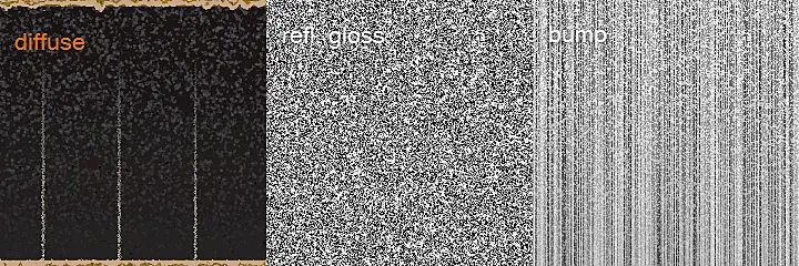

Сообщений: 299

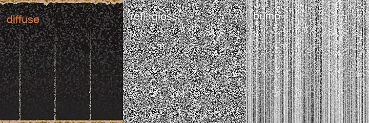

Цитата Firdavs1987east:
вроде что-то получается, только материал как чехол дивана получается... подскажите пожалуйста как настроить материал?
Если тебе нужны полоски, то тайлинг по соответствующей координате уменьши почти до нуля.

На сайте c 27.12.2016
Сообщений: 211
точнее мне нужно чтоб материал был не как ткань... в прошлый раз настроил дисплейс и бамп в случае с чипсами а тут как настраивать не знаю...

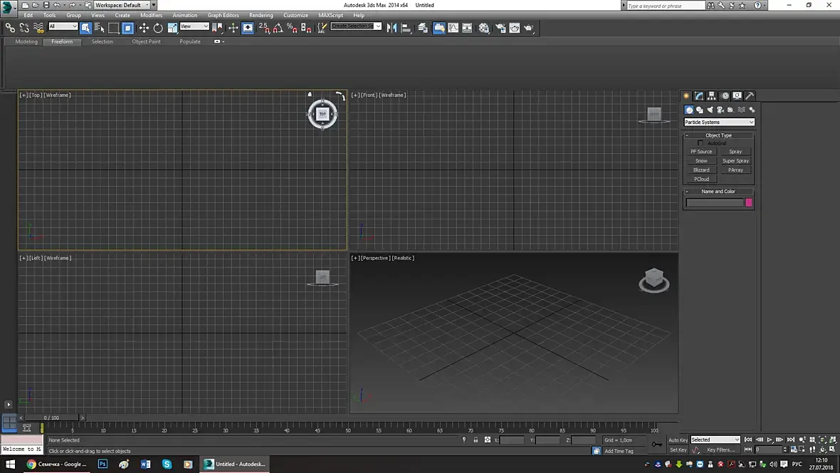

На сайте c 15.01.2011
Сообщений: 299
Particle Flow - максовский модуль для генерации частиц. Для струи можно сделать поток частиц, на которые потом можно натянуть меш. Находится во вкладке Create -> Geometry -> Particle Systems. Но думаю туда соваться пока рановато.

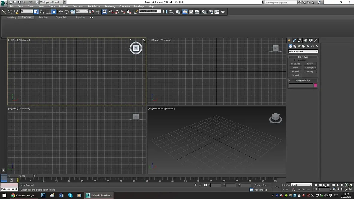

Я там не нашёл такого инструмента как Particle Flow...
Сообщений: 299
Это оно и есть. Название всего модуля частиц.
