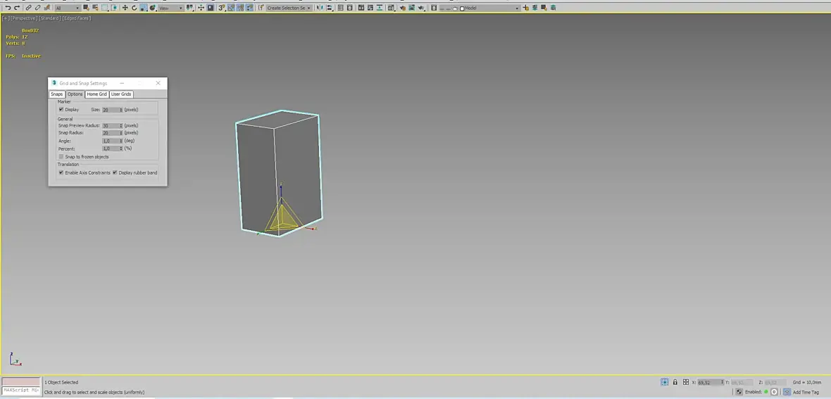

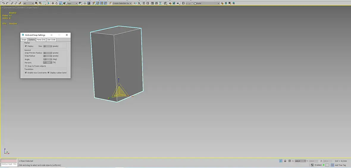

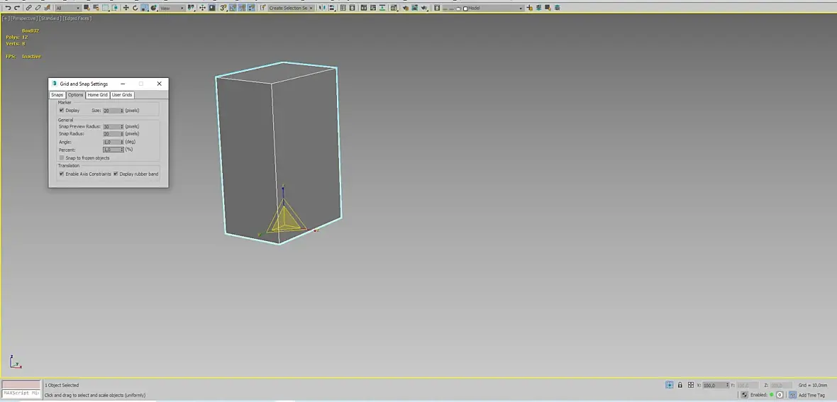

Добрый день.
Появилась странная штука в 22 максе. Я включаю кнопку Persent Snap Toogle, ставлю изменение при масштабировании, например, 1%.
При первом масштабировании макс все делает правильно.
Но при втором масштабировании, почему-то берется значение заново за 100%, а не продолжает уменьшаться текущий процент. Если уменьшить до 50%, а затем еще раз до 50%, то получится ровные 25%. Если же сделать не ровно, то получится кривой процент. И плюс очень неудобно это высчитывать, гораздо удобнее, когда есть абсолютные 100% и при каждом новом масштабировании процент вычитается из них. Раньше такого не было.
Координатная система стандартная, кнопка масштабирования стандартная, в настройках вроде бы ничего не менял.
Заранее спасибо за помощь.
