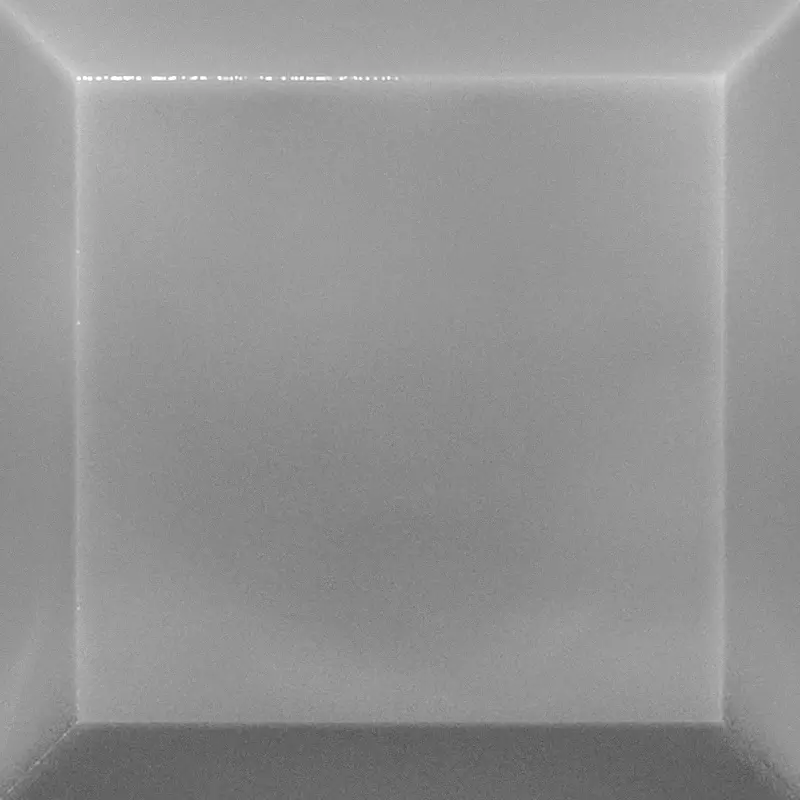

В нормальном рабочем случае с освещением интерьера:
Можешь развернуть.?
Я перефразирую - что приводит к свечению угла?У меня один полигон, и у тебя. В чем разница?

Цитата Medonozza:
В чем разница?
У меня нормальный свет с GI, а у тебя сферический солнечный конь в чёрном вакууме бьёт в квадратное окно)))

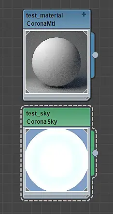

У меня корона сан и корона скай. Материал близкий к чёрному.
Ты не знаешь точно что приводит к такому, верно?

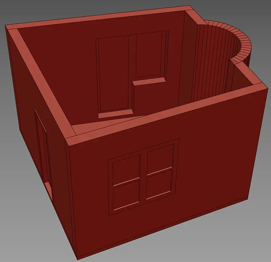

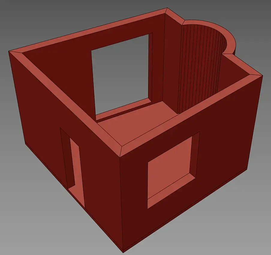

Базовая геометрия помещений. 1.  Сплайн из импорта автокада одним слоем/сплайны макса. 2.       Экструд. 3.       Перемычки шейпами
1/2- а если в каде строили без привязок и сплайны не перпендикулярны? а свелдить вершины, предварительно найдя двойные сплайны?
3- как это?
Я плохо написал. Перепишу.
импорт готового плана - только контуры стен без перемычек в проемах.
если план не мой то строю сплайны по нему в максе и удаляю от греха изначальный.
и в том и другом случае- проемы  не закрыты , и четырехугольники в них удобно замыкать сразу скопом, делая однотипные проемы кучей. Создавая четырёхугольники перемычек.

У меня корона сан и корона скай. Материал близкий к чёрному.  Ты не знаешь точно что приводит к такому, верно?
У меня сан и скай, материал серо бежевый. К этому точно приводит толщина в 1 полигон. Возможно, что на глухо-чёрном мате этого просто не видно, но на нормальном материале это вылезает как правило во внутренних углах. Ну интерьер же, все углы внутренние ))

В пиксель из камеры летят сотни лучей, некоторые из них пролетают за границей треугольника и больше нигде в сцене не пересекаются с другими треугольниками, соответственно значение яркости для них это яркость окружения.
Если грубо, то результирующая яркость пикселя это среднее арифметическое между яркостями всех выпущенных в этот пиксель лучей. Ну и логично, что даже десяток высоких значений яркости среди сотни-тысячи низких довольно заметно повысят результирующую. Отсюда и эти протечки яркости.
Выглядит убедительно.
Записал себе сделать внятные тесты в поддержку этой теории.

Ни разу с таким не встречался. Наверно вы как-то не умеете правильно импортировать
Ну то есть вот такой торец например это норм? Я понял. Про любовь кад софта не мержить торцевые вершины я вообще помолчу.
И это все в масштабах простенькой коробушки - представляете что происходит когда целый дом присылают.

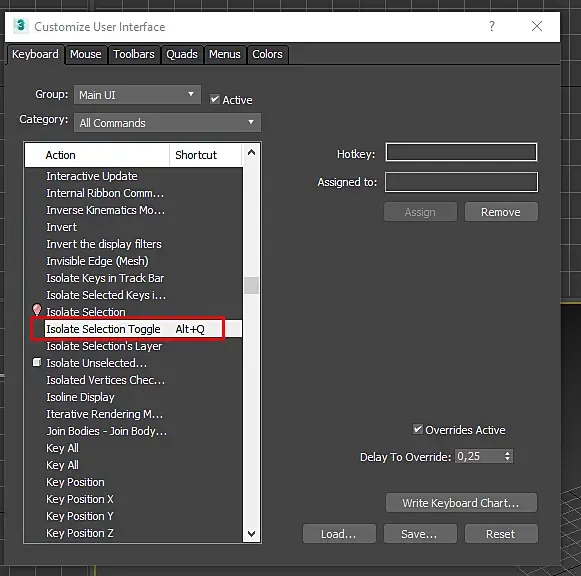

Цитата feles:
На 2016 горячей клавиши на открытие скрытого пока не нашла и не придумала свою, но там внизу на панели значок лампочки есть - Isolate Selection Toggle. Так вот после Alt+Q эту лампочку просто отжать надо (она жёлтая и активная становится на момент изоляции). Немного раздражает поначалу, но потом привыкаешь.
У меня для Вас отличные новости )

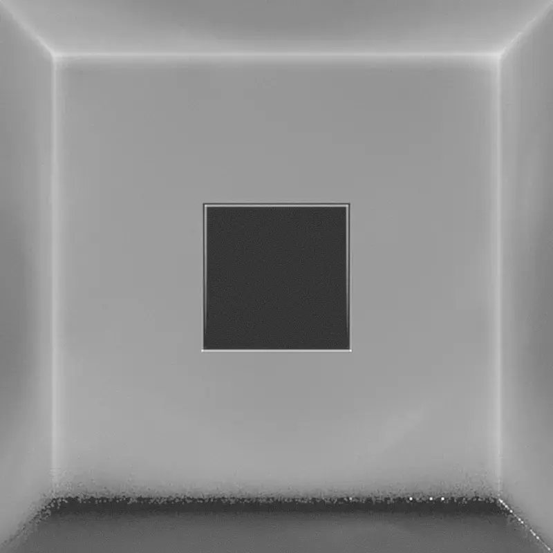

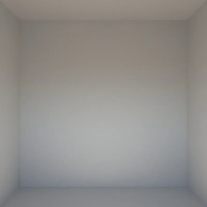

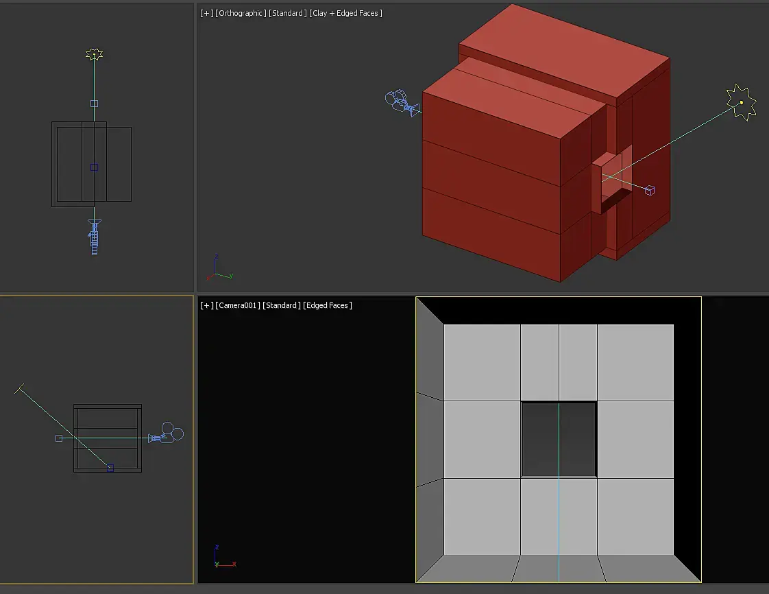

Собственно тесты.
Диспозиция 1. Полностью симметричная постановка камеры и солнца.
Левая (на камере) половина комнаты - с толщиной. Правая без.
Один материал, дефолтные значения неба и солнца.

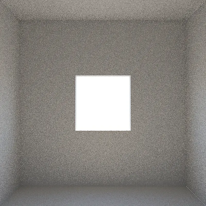

Результат пары пассов.

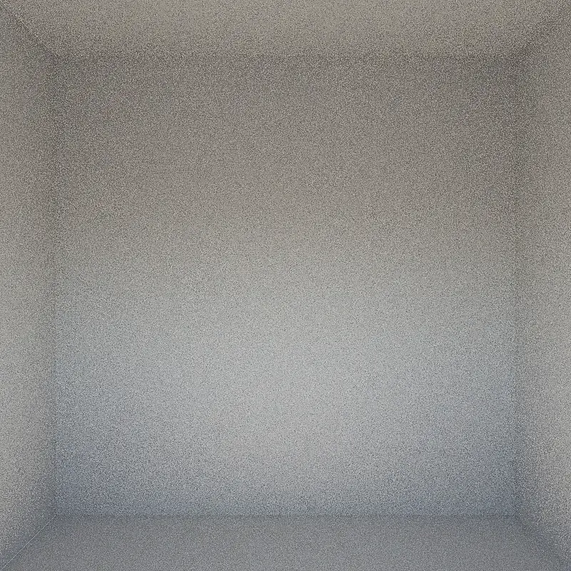

Результат с шумом ~3%
При это внимание семплов в этих местах аномально повышено только в изначально менее приоритетной зоне (низ право). В остальном картинка семплирования практически зеркальна.
Итого: визуально протечка лечится в процессе выборки (думаю что где то так и задумывалось)
Угол с протечкой более "ватный", но только тот что очень не приоритетный для расчетов (отвернутый от ИС)
Скорее всего, при отсутствии геометрических дыр, показания протечки укладываются в некую область погрешности, и откидываются.
Обычная же щель, сколько бы не была малой, думаю будет приводить к засветам. (теория)

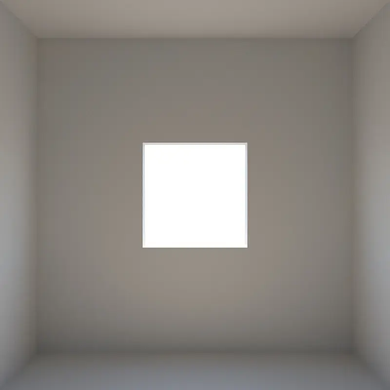

В другую сторону в целом все так же. Теперь без толщины - слева.
Стало интересно. Протечки все (прям почти), на горизонталях.
