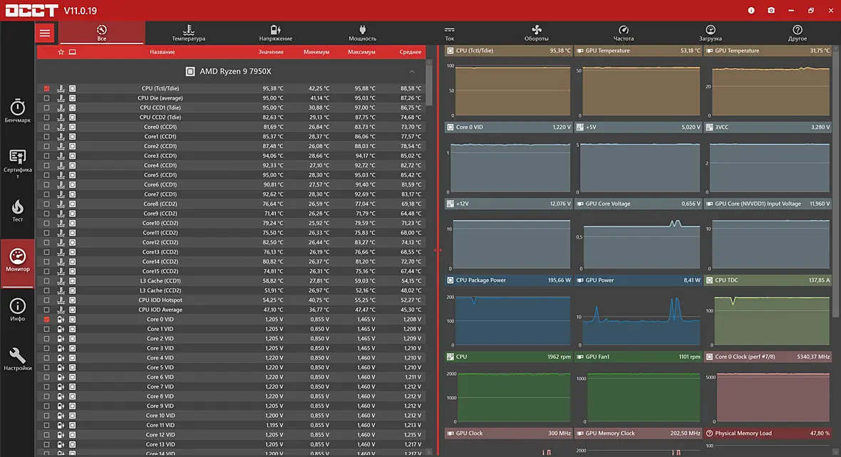

В общем в штатном режиме греется проц 40-45 градусов, пробовал прогнать в стрестесте в occt на минут 10-20 температуры держатся 84-95 градусов. Ну думал для данного проца это норма, но стоило поработать в Corona, через какое-то время система просто ребутнулась. Тут я решил помониторить температуры, и выяснил что при рендере проц жрет 160-190w, частота 5400-5600, греется до 95,5, и что самое странное, что пока я рендерю все окей, но стоит мне нажать на остановку рендера, в ту же секунду система ребутится. То же самое появилось и в occt, ставлю на стресс тест, проц греется, водянка его охлаждает, стоит мне остановить тест и в ту же секунду комп уходит в ребут. После данных манипуляций проц якобы начал тротлить, максимум начал жрать при рендере и стресс тесте 130-140w, частота 4200-4500, но греется так же.
Я все сделал что мог: перепрошил биос до актуальной версии, проверил прижим водоблока (все идеально, термопасты достаточно, т.е. не много, она не вылазит и ее не мало, покрывает всю площадь проца), проверил помпу она работает, от радиатора водянки веет теплым воздухом.

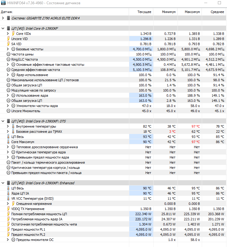

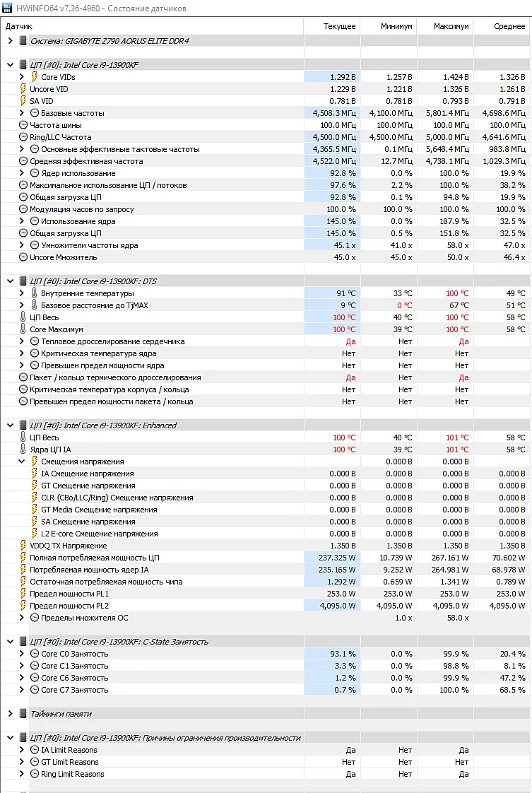

Подскажите по теме.. очень греется 13900. кулер be quiet dark rock pro 4
Цитата arpav:
Ставишь 1v вольтаж, отключаешь буст, фиксируешь частоту на 4.8, рендерит даже быстрее чем в тротлинг-конвульсиях в стоке. У меня дарк 4 про охлад, температура максимально до 76 поднимается на деноизе.
Где именно вольтаж выставлять? у матери настроек столько что утонуть можно... подскажите

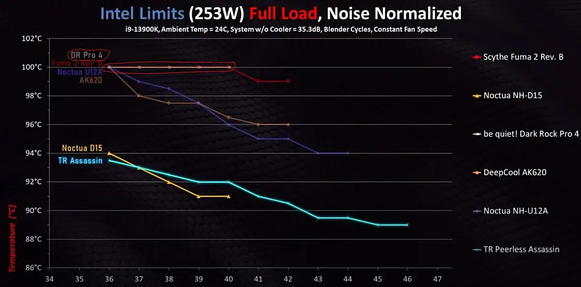

Кто Вас надоумил 13900 воздухом охлаждать, тем более be quiet dark rock pro 4? https://www.youtube.com/watch?v=TI5no8hBpBo
Говорить "тем более" на один из лучших воздушных кулеров )). "Тем более"... как будто есть что-то намного лучше на воздухе. Как будто он взял gammaxx 400.

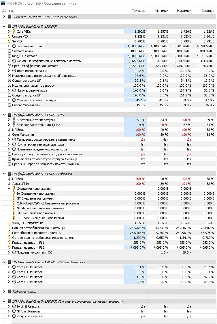

ничего не выходит.., вольтаж понижал, кулеры настроил.. 98 градусов в короне

Я разве сказал что он плохой, а написал это не просто так, а потому что в случае с 13900 из-за своих тихих, низкооборотистых кулеров он крайне плохо справляется с его охлаждением, по сравнению с другими топовыми кулерами.
А в HWiNFO смотрели, применились настройки биоса? Сколько потребление после настройки ватт?
На сайте c 06.03.2022
Сообщений: 166
в простое
Рендер

3dionis
Ну с таким то троттлингом можно было покупать 13700K, вышло бы не сильно хуже или вообще не хуже smiley-crazy.gif  Но вообще все равно была бы печка с этим кулером. Dark Rock Pro 4 отлично подходит под 5950Х в 140-160вт. Но не на Интелы в 235-260вт.
Еще не удивлюсь если там нету ILM рамки )) https://youtu.be/iYU1OskbY-Q
А вообще че это мы тут 13900K обсуждаем. Тема то про 7950Х.
Есть же :
https://3ddd.ru/forum/thread/show/pomoshch_po_probliemam_s_zhieliezom
Ну или так :
https://3ddd.ru/forum/thread/show/zen_4_vs_raptor_lake
Мое мнение - что тут ничего не поможет. Кроме смены кулера на водянку годную типа Arctic Freezer II 360/420 (с QC наклейкой). И установка Thermalright LGA 1700 BCF рамки, разумеется. Сидеть душить проц до 160-180вт что бы он хотя бы не долбился в 100c, усекать люто частоты. Зачем... Что бы сделать из него 5950Х или в лучшем случае 12900K/13700K/7900X ? Ну такое...

Рамка стоит.

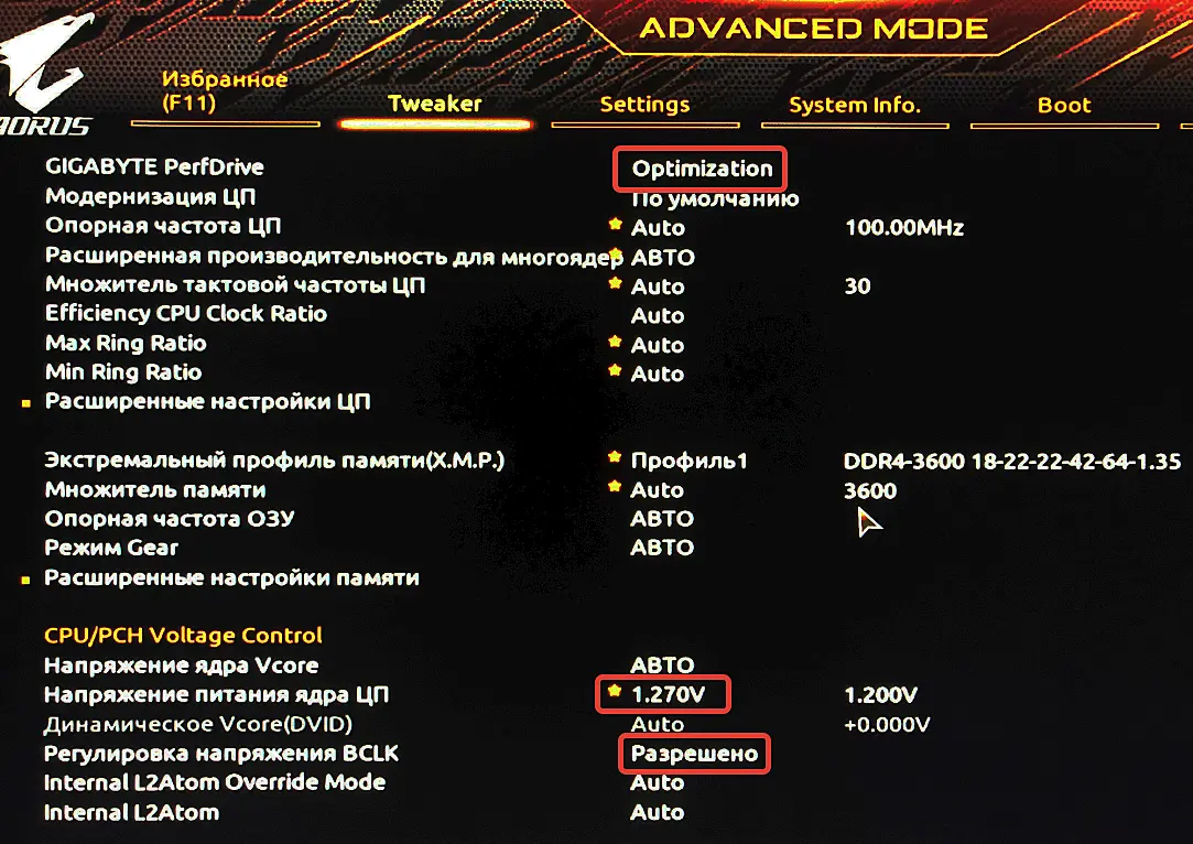

Прошу прощения.. видимо по привычке... залез в амд... удалось мне решить проблему без потери мощности, протестил на рендере.
Вдруг кому пригодится
