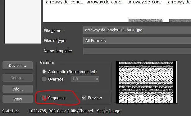

при загрузке текстур ставишь галочку секвенция и всё. только текстуры должны называться 001, 002, и т.д.
ну и прописать путь куда сохранять рендеры.

Цитата plukhin:
при загрузке текстур ставишь галочку секвенция и всё. только текстуры должны называться 001, 002, и т.д. ну и прописать путь куда сохранять рендеры.
я правильно понимаю что нужно ставить анимацию на количество этих пронумерованных текстур, и при рендере эти текстуры автоматом будут меняться? больще ничего дополнительно анимировать не надо?
На сайте c 06.05.2010
Сообщений: 95
Цитата dead_lyric:
да, просто указываете количество фреймов (или active time segment) точно не помню) которые нужно отрендерить и путь сохранения. больше ничего делать не надо.
