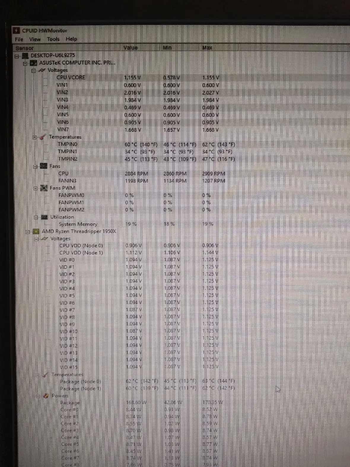

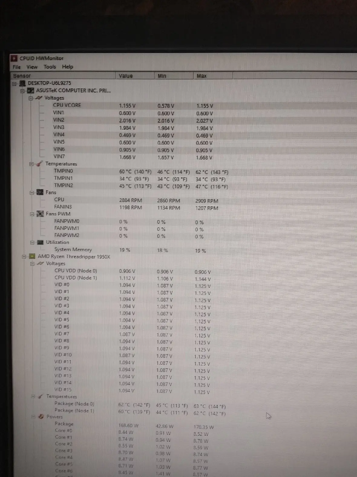

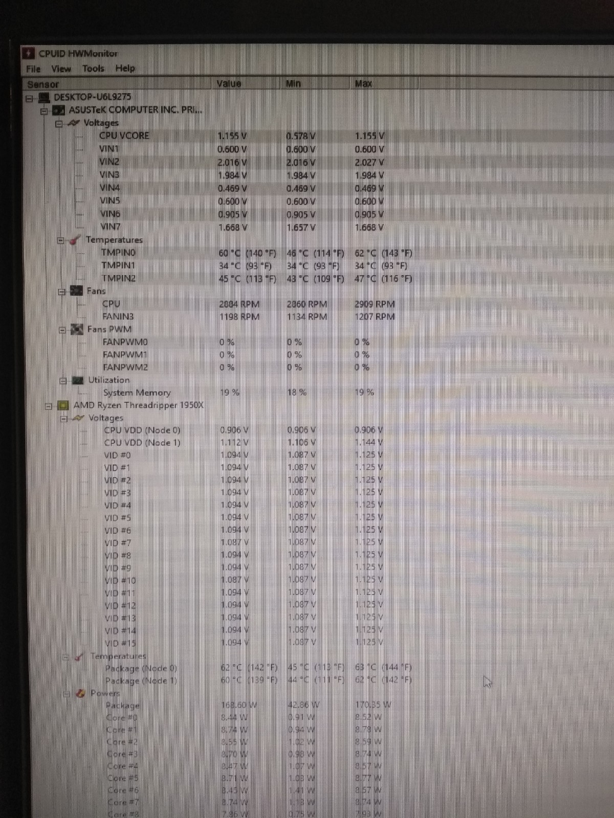

Веселые картинки.часть вторая. Мегавольтовая.
И так:
Все способы по принудительному охлаждению не прошел. Зависания остались. Вентиляторы в корпус ,жидкий азот ,говядина замороженная вместо кулера не помогли....
А вот сейчас просто фортануло и он завис в тот момент когда я во время рендера перескачил с макса в открытый HWmonitor. ФОТКИ ОДИНАКОВЫЕ!
пользователь из меня как и какули пуля, поэтому друзья максимально на русском языке излагайте мысли)))
