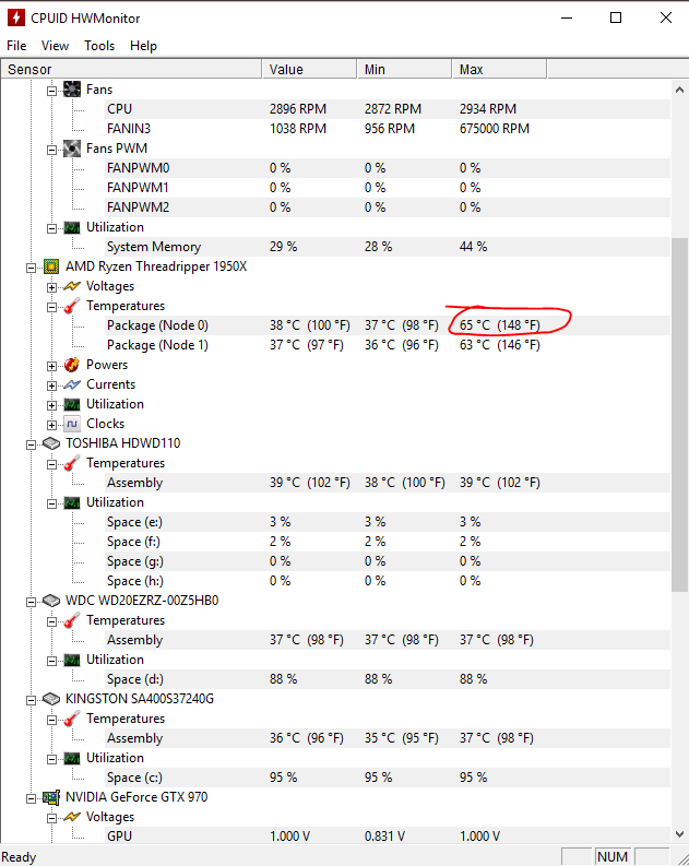

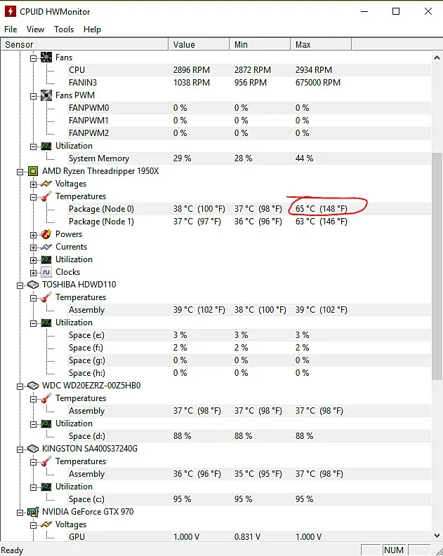

самая большая температура за сегодня
nikolart
ну всем весело и это чудно. Но есть реальная проблема.Спасибо что поугарал. Надеюсь у тебя все четко с техникой

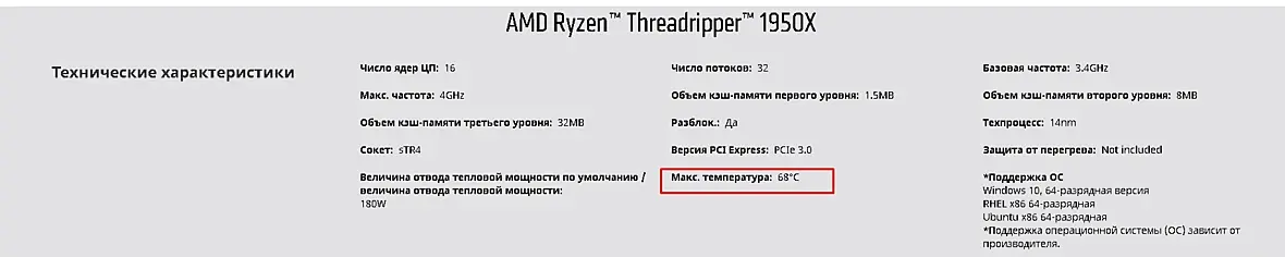

Сообщений: 10491
Parikу этих трипперов критическая температура 68 градусов

xpp_nd_ruphus
Могу поспорить что если я туда жидкий азот внедрю на охлаждение он все равно зависнет))) Не думаю что охлаждение виновато

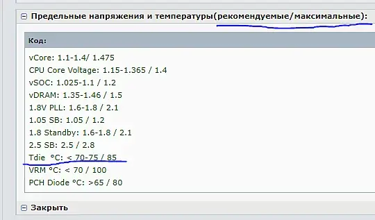

На сайте c 16.10.2017
Сообщений: 682
Температуры нормальныЕ, значит, не в них дело. память?
берите hwinfo, запускайте сначала на пару часов prime, потом на пару часов linx
Сообщений: 10491
rainmangrizzli температуры как раз нифига не нормальные, для интела такие температуры норм, даже сказал бы что не температуры вовсе, а для рязани - это оч горячо

Сообщений: 10491
Parik а теперь наоборот, платинумы нормально себя чувствуют при 84 градусах (при 30 градусной жаре и загаженном радиаторе), а трипперы от 70 ложатся

На сайте c 16.12.2010
Сообщений: 1257
EU
smiley-lol.gif В голос просто!
Мне в свое время чудесные вещи рассказывали про 4770К, в частности КАКИЕ 90+ ГРАДУСОВ ПОД OCCT AVX2 СГОРИТ СИНИМ ПЛАМЕНЕМ ТАМ МАКСИМУМ 72!!!11
Да, действительно 72https://clip2net.com/s/42dAe7z  - с пояснением для кретинов: "макс. допустимая температура КРЫШКИ РАССЕИВАТЕЛЯ"
На ядрах при этом может быть 100+, троттлинг начинается от 105 вроде. На деле, конечно, не исключены вылеты и раньше, но ни о каких 72 градусах речи, конечно, нет. Горячие "хасвеллы" могут работать 24/7/365 при температуре 80+, да и 90+, наверное, но зачем. А вот удержать их в пределах 60-70 с учетом "жвачки" вместо припоя было фактически невозможно.
Вот и с райзеном такая петрушка, у меня 1700Х рендерит сутками (и с курами тоже) при температуре 65-70 на ядрах. Смотрю в амудешной софтине, которая не врет (вроде бы).
