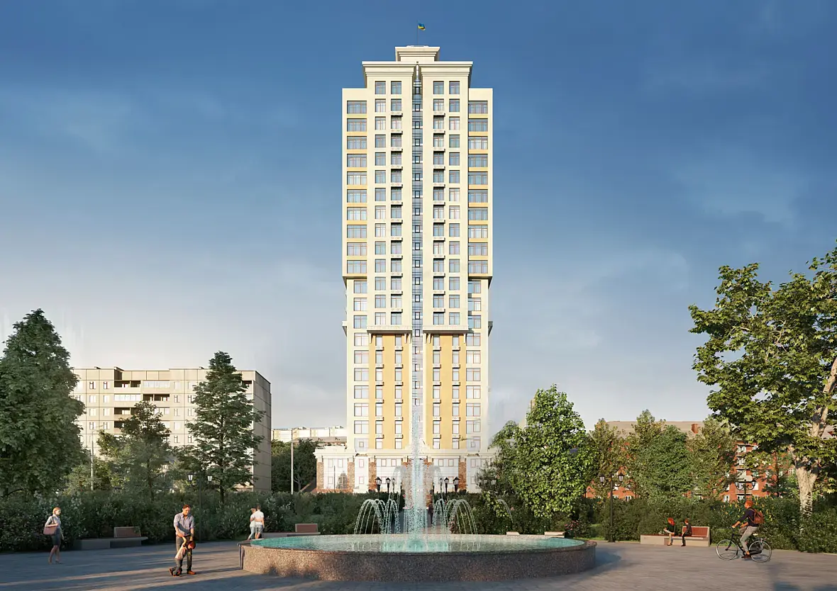

Очень вовремя. Последний раз экстерьер такого масштаба делал в 2007-2008 году. В прошлом году было пару частных домов на тяп-ляп сделанных. Тем не менее судите строго.

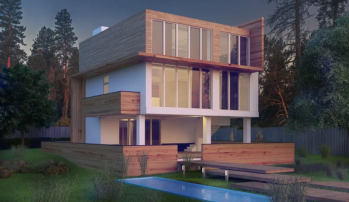

Я не начинающая, но тоже хотела бы. Пока проектируешь - глаз замыливается. Вечная проблема с плохими отражениями и еле дышащими тенями. По критике можно (и нужно) хоть вдоль и поперек:) Именно это и толкает на развитие. Буду люто признательна, если покажете на примере, что можно выжать из этого постобработкой.
П.с. работы 2017 года, первый дом - просто концепция, вторая - для заказчика, дом уже построен.
Так что никакой выгоды (кроме взгляда со стороны) не ищу.

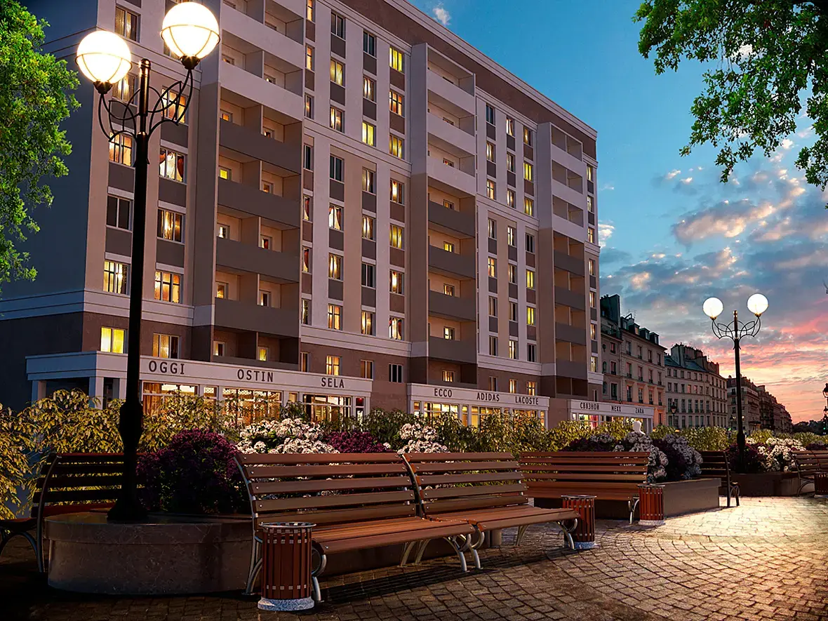

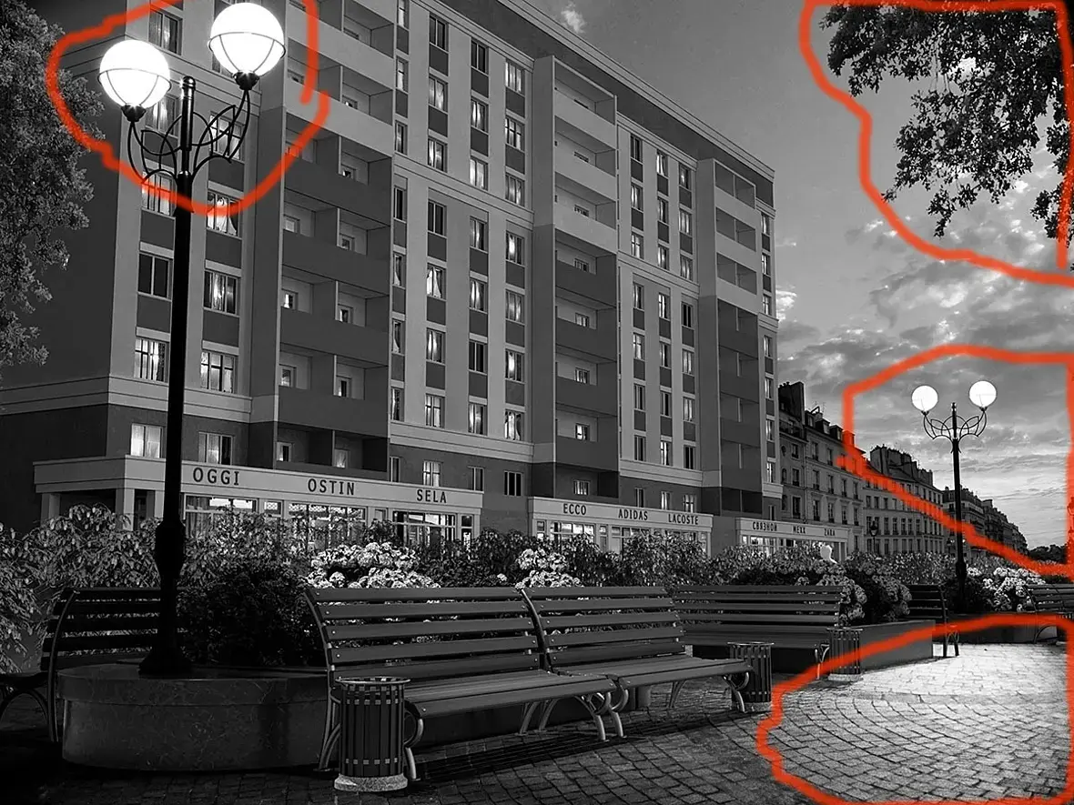

Цитата metalman:
А поехали ))
Во-первых, всегда надо выравнивать вертикали. Завал вертикалей возможен только на очень высоких домах для того, чтобы подчеркнуть их масштабность.
По композиции очень много низа, а дом режется посередине. Плюс фонарь упирается прямо в верхний край кадра, что тоже плохо.
Ракурс с уровня пупка тоже не особо хороший выбор, лучше делать с человеческого роста.
Теперь самое важное. Любую картинку надо переводить в ЧБ, чтобы оценить тональные уровни. Картинка в ЧБ варианте не должна терять своей информативности. Вот смотри, как твоя картинка выглядит:
Четыре контрастных места, остальное слилось в кашу. В левом нижнем углу просто чёрное пятно. А контрастные места где угодно, но только не там, где должны быть акценты.

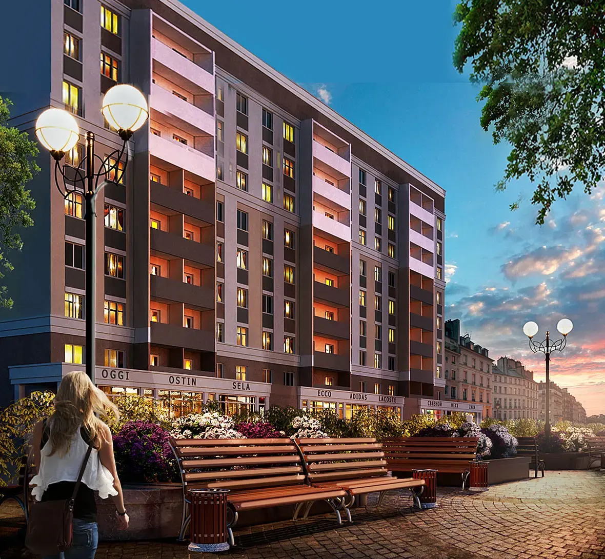

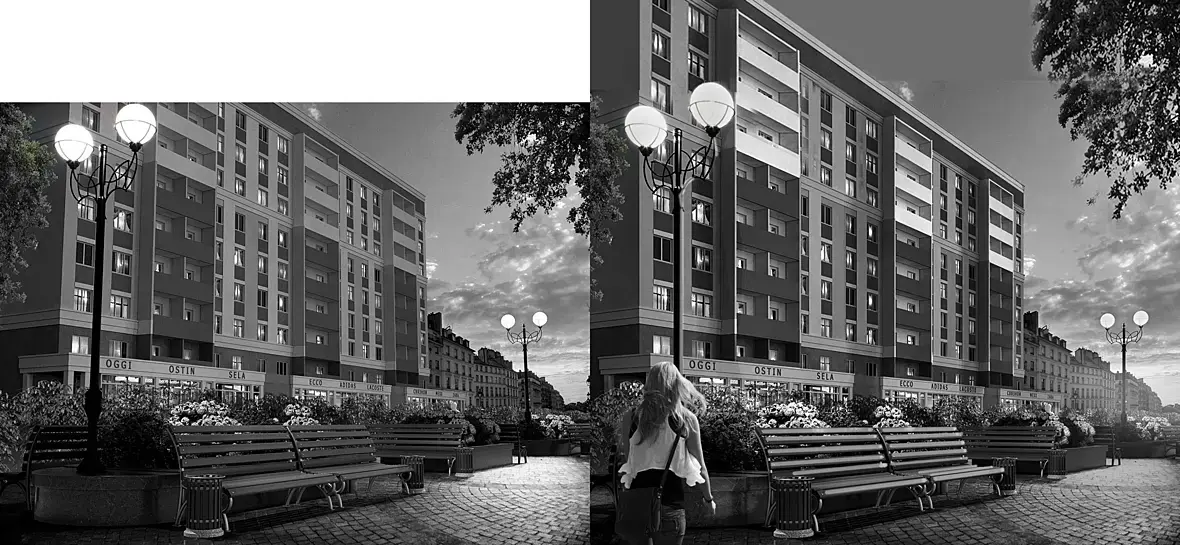

Вот чуть подредактированный вариант:
Добавлены якрие акценты на элементах дома, лавках, фонарном столбе, растительности. Добавлена воздушная перспектива, чтобы избавиться от контраста между небом и домами вдалеке. Прикрыта чернота слева на переднем плане. Дом по тону отбит от неба.
Сравни в ЧБ варианте:
Разные посты склеиваются, так что пускай так будет вместо разделения

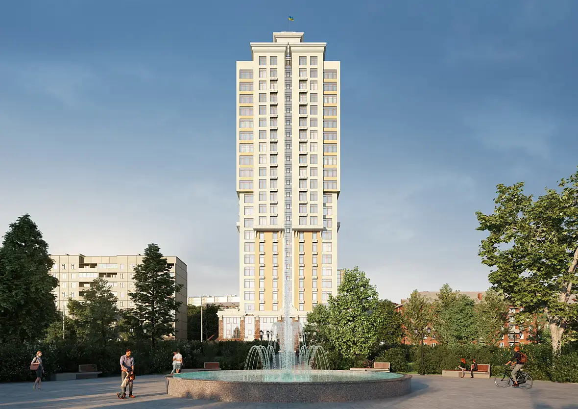

Тут почти всё отлично. Может я бы кверху чуть притемнил и подсинил стекло на башне, а то очень белёсое.
Т.к. кадр явно симметричный, то надо и тонально стараться сделать его симметричным. Сейчас слишком тёмно слева.
Дерево неприятно закрывает здание с правой стороны, надо бы его правее двинуть. Тем более у башни снизу более широкое основание, и сейчас кажется, что правую часть его отгрызли, а башня из-за этого кажется неустойчивой. Надо обязательно через деревья показать часть этого основания и справа.
В общем, как-то так:
Сообщений: 10864
Спасибо, подправим.

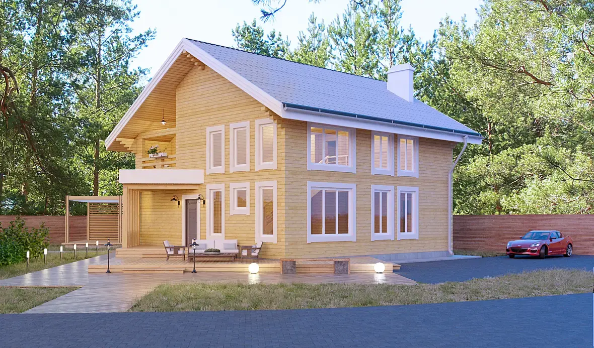

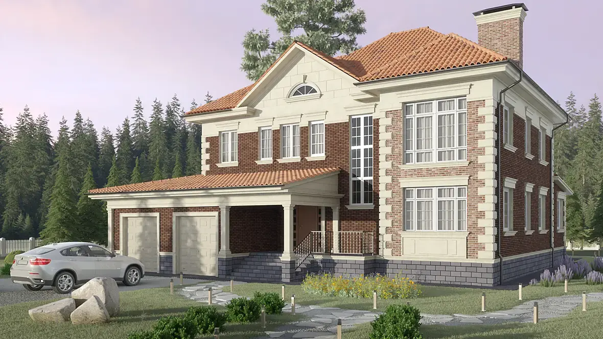

Цитата Agapova:
Очень не хватает контраста на обеих картинках, прям ватные совсем.
Задник вообще не отсюда как по масштабу, так и по освещению. Освещение что-то вроде закатного с уже ушедшим солнцем и красным тоном от неба, а сзади середина дня и зелень. Лучше всё в 3д делать, сейчас достаточно сборников с качественной растительностью.
Стёкла слишком прозрачные, не хватает отражений.
Машина много внимания отвлекает, лучше убрать её.
Текстура дерева тайлится заметно. Надо из неё убрать тёмную линию.
По цвету очень много розового в целом в картинке.
И кадрировать надо чуть по-другому, меньше земли и места справа, больше неба.
В общем, как-то так, насколько это можно было сделать в фотошопе из исходника:
На сайте c 25.10.2009
Сообщений: 998
Spark, спасибо большое. Повышение контрастности - это LUTы? Или с hdri мои косяки связаны? Картинки действительно ватные, но освещением в максе мне не удавалось приблизиться к большей контрастности.

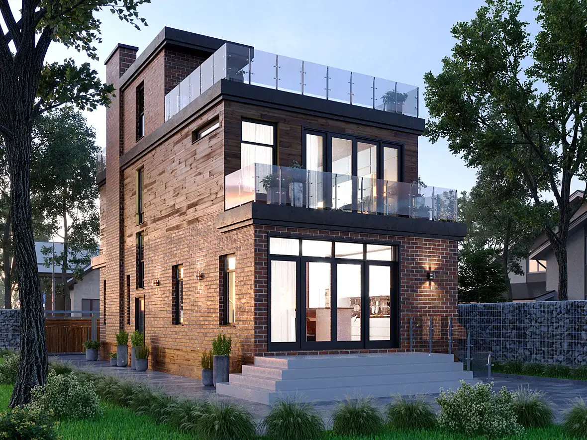

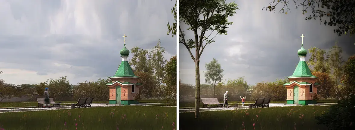

Цитата HammerON:
Главная проблема здесь - у тебя прямо посреди картинки чёрная дыра, так нельзя. Надо подсветить там немного и обязательно на контрасте поставить какой-нибудь светлый объект, привлекающий внимание. Лучше всего людей, ребёнка в яркой одежде или какую-нибудь собаку.
В остальном в целом всё неплохо, только немного страдают цвета и контрастность. Трава слишком бледная, надо её изумруднее сделать, в небе неприятный розовый оттенок, которого нет на всём остальном.
На стёкла надо отражений немного.
По композиции зажато сверху, надо неба больше. И не надо делать дерево над домом, тем более над крышей фронтона.
Надо отделить заднюю плоскость крыши от передней, а то слиплись.
Машину лучше тёмную на контрасте с домом. Если уж хочется светлую, то Х6 не бывает такого грязно-серого цвета, надо её делать более белоснежную.
