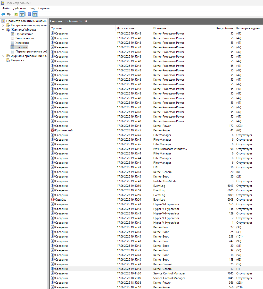

Всем доброго дня! Прошу помощи в решении проблемы.
Комп зависает в рандомные моменты и помогает только выключение с кнопки. Может не виснуть весь день, а может 3-4 раза в день и при работе в 3д максе и просто при открытом браузере.
Сначала подозревал память. Было установлено 4 планки по 48 Гб G.Skill Trident Z5 5600. Пробовал менять частоты 5600, 5200, 4800-не помогает. В процессе обсуждения проблемы с чатом ГПТ выяснил, что у комплектов памяти разные производители (хайникс и спек тек). Вытащил один комплект, думал на 96 гигах с одним производителем проблема исчезнет, но опять словил зависание.

По логу системы не сильно ориентируюсь, задавал вопрос чату ГПТ, отправлял ему лог. Ничего криминального не увидел. Но ему сильно не доверяю)
Сориентируйте пожалуйста куда и на какие события там обратить внимание?

в журнале событий что пишет? намлок работает когда виснет?

Никаких ошибок нет я так понимаю. Фиксирует выключение с кнопки и всё.

Kernel-Power(критический) - что там пишет?

i7NOX, это же сброс наверное, надо перед ним почитать что за красная ошибка
grishka_ko, намлок да указывает висит вся система или только дисплей.
если ошибка ни на что не указывает, возможно проблема с питанием, так обычно молча происходят выключения\зависания без логов

Это выкл с кнопки "Система перезагрузилась, завершив работу с ошибками. Возможные причины ошибки: система перестала отвечать на запросы, произошел критический сбой или неожиданно отключилось питание."

Перед ним "Предыдущее завершение работы системы в 19:44:39 на ‎17.‎06.‎2026 было неожиданным." Но комп там точно не зависал. Может я его перезагружал, не запомнил.

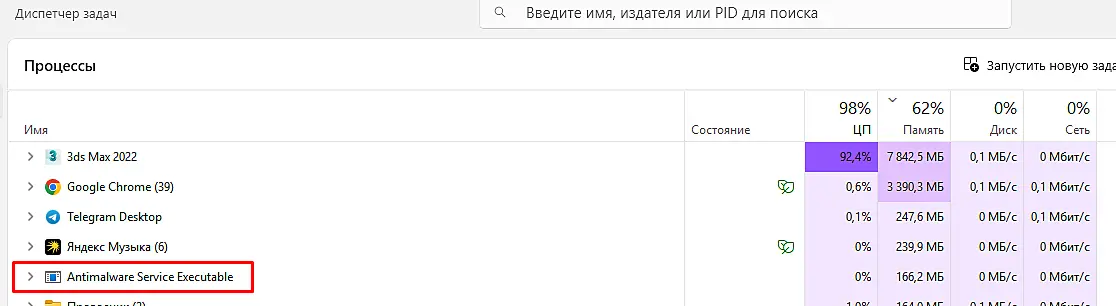

Проблем может быть много разных, как вариант, этот товарищ несколько раз в день делает проверку и может жестко тормозить комп.
Это отключаемо(проверка). А у ТС думаю что-то превышает или наоборот слишком низкое значение по питанию где-то, Может попробовать сделать underclock небольшой процессора? Посмотреть может это добавит стабильности.
