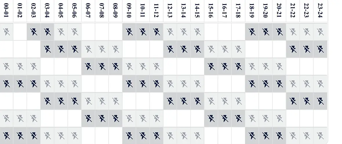

Цитата Earanak:
Что бы вы понимали как графики выглядят по дням недели
Даю расшифровку кто не из Украины.
Черный знак молнии обозначает света нет 100%, серый как повезет. Пустая белая клетка, значит свет гарантированно есть.
Отсюда следует свет может отсутствовать три часа, а может все шесть.
Подобный график называется "стабилизационные отключения". Т.е. на область есть лимиты по потреблению в сутки, по которым производят отключения. Весь город поделен на пять групп. У каждой группы свой график.
Есть еще аварийные отключения, когда якобы что то чинят. Тогда свет отключают на весь рабочий день. К примеру, с 9 до 18. А потом может быть так, что по графику у тебя с 18 до 21 нет света точно и с 21 до 00 возможно нет. Поэтому особо "везучие" могут сидеть без света с 9 до 00.

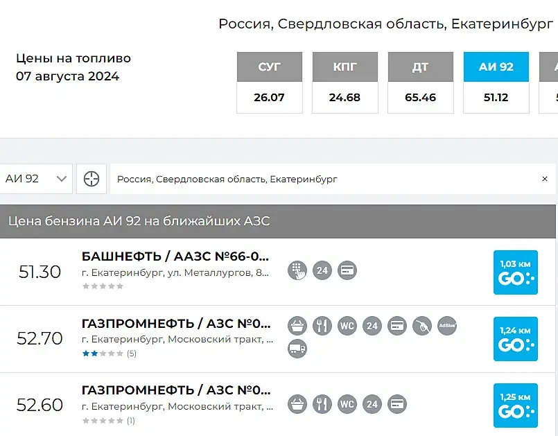

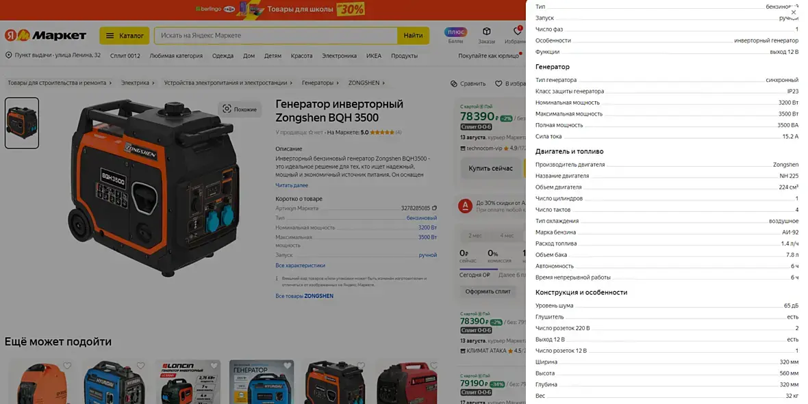

1,4 литра х 53 рубля х 8 часов = 600 рублей в день.
ну терпимо. не так и много. 78 000 руб / 90 дней (в году) / 5 лет = 173 руб/день амортизация
600 +173 = 773 р/день. х 20 дней (месяц условно) = 15 460 в месяц
wosserOne, на Украине нет 92-го бензина. Только 95-ый. Стоит 1 литр - ~1,5$.
+ замена масла каждые 50 моточасов. Для маленьких генераторов на 3-5 кВт. В районе 0,5 л.
+ там в сколько то часов замена свечи. Хотя я знаю генераторы по 500 моточасов и норм свечи.
+ воздушный фильтр чистить. На бюджетных генераторах просто поролон, который моешь под водой.
Генератор это геморрой если честно. А еще если стоит месяца три с не отключенным аккумулятором, то могут быть сложности с заводом. Порой просто за шнур подергать не хватает. Для этих случаев желательно иметь что то для заряда аккумулятора.
Как уже писал ранее и у зарядной станции и генератора есть свои плюсы и минусы. Причем довольно критичные в определенных жизненных ситуациях. Если свет отключат более чем на двое суток, то даже с большой станцией на 3-5 кВт/часов ты ее разрядишь. А генератор не будет работать без бензина, который надо регулярно покупать.
Идеальная история, хороший инверторный генератор. Пусть небольшой мощности, но с правильной синусоидой и большая зарядная станция, способная часов 8-10 удовлетворять твои потребности. А далее схема следующая, работаешь на станции, до разряда. Потом на 1,5-2 часа включаешь генератор. Заряжаешь станцию и дальше сидишь на станции.
