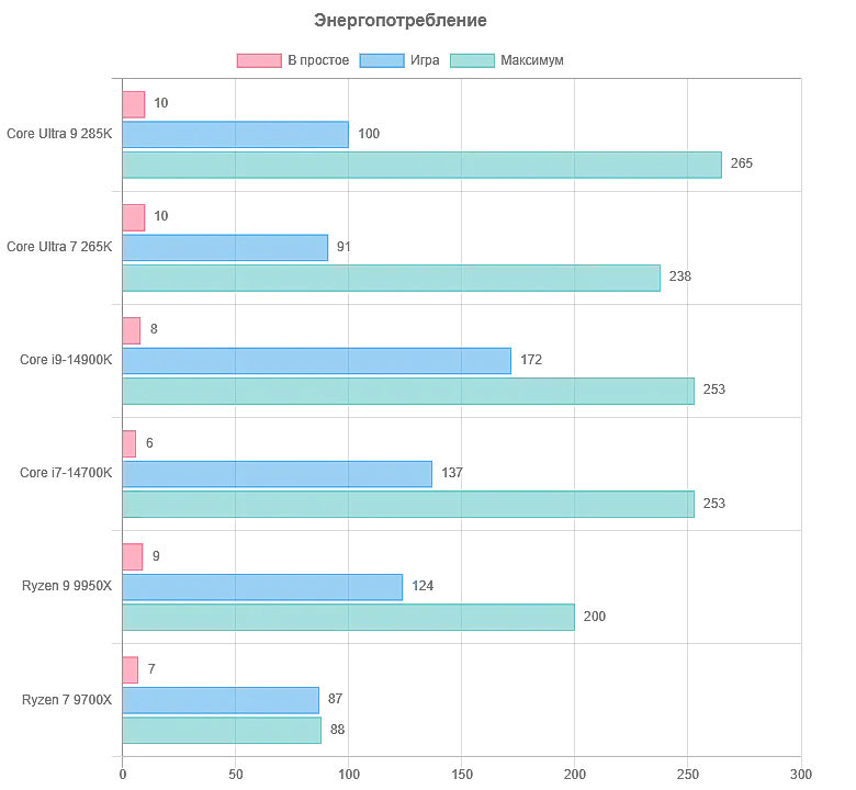

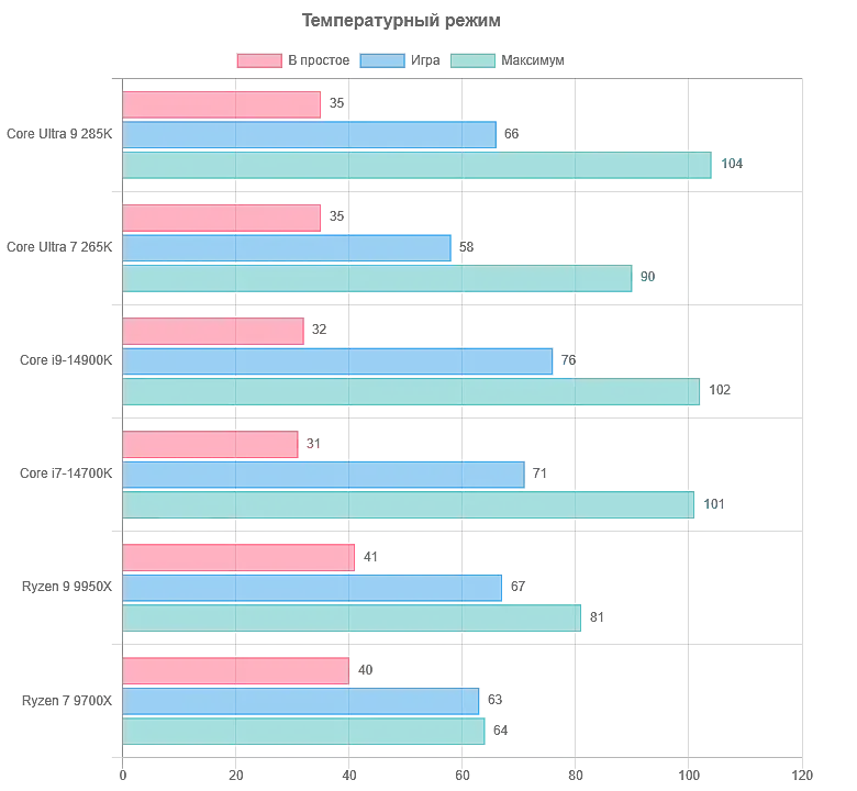

Вот тебе ссылка с тестами там сверху картинка: https://3ddd.ru/forum/thread/show/aktual_nyie_konfighuratsii_komp_iutierov
Скажи пожалуйста каким это образом рядом с 7950х десктопным расположился слева 7945hx, который как раз и является мобильной версией 7950х?)) То есть он торчит в ноуте толщиной 3 см, где один кулер обычно под гпу и второй под цпу. Ой, я сказал кулеры? То есть даже не вода? Чудеса. А что там за кулеры? Наверное ноктуа d15 хромакс + про платинум экстрим? Не, там просто свистоперделка +-6 см)) Но ты продолжай верить, что 7950х можно охладить только водянкой 360/420 и обязательно в аквариуме 60 литров с дополнительной аквадискотекой из 12 вертушек)
Моя сборка в синьке набирает 36500, а стоковый 7950х 38000 и что? Сколько там я потерял, несколько процентов? Ну и что. Зато бесшумный, температура при рендере не более 84 и системник влазит в рюкзак, для меня это было важным критерием. И у меня 2 таких компа и оба до сих пор не сгорели и в теории они дольше проживут, потому что работают не на стоковом вольтаже, который прыгает до 1,42V, а на 1,08V. Процессоры если что деградируют от вольтажа больше чем от температуры. То есть мой проц с низким вольтажем 1,08 и температурой 84 через условных 5-10 лет деградирует меньше чем проц под вольтажем 1,42 и температурой 75.
Тут нужно несколько уточнений. Для начала у 7945hx как правило PPT лимит в 75вт, максимум что нагуглил 88вт на короткой дистанции на 1 минуту (в отличии от 230вт у 7950Х на всей дистанции рендера). Но важнее то что снять тепло с него на порядок легче чем с любого десктопного Райзена. Потому что у него нету толстенной IHS крышки, у него прямой контакт чиплетов с охлаждением, к тому же в 99% случаев там ЖМ.
И еще... в той табличке CBR23, который проходится за минуту, у ноутбучного Райзена есть аналог Intel TAU, лимита который на короткой дистанции выдает мощность приличную но потом душит проц, что бы избежать перегрева, так сказать 'турбо-режим' для коротких дистанций. Потому в бенчмарках типа Сайнбенча, Короны, Вирея - он может казаться неплохой рендрилкой, но на дистанции в 10 минут он уже начинает сильнее отставать. Тем не менее конечно проц среди мобильных вариантов - топчик. А учитывая его потребление низкое то вообще крутой проц так то. Но сравнивать их в плане охлаждения - дело сомнительное.
По форуму вот нашел тест в местной Корона-Сцене. 7945hx внутри ASUS ROG Zephyrus Duo 16 справляется за 16 минут 48 секунд когда 7950х десктопный в районе 12 минут 45 секунд. ~25% разницы, что я считаю неплохо для этого мобильного проца. Так же на форуме можно нагуглить как извращаются по всякому и на 7945hx мажут фазовый переход, настраивают по всякому и даже выжимают чутка больше с него в турборежиме адовом, но я в это уже не вникал. С таким же успехом и 7950Х можно 'настроить' и жарить до состояния Well Done.
