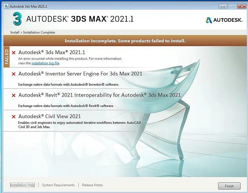

Снесла винду, решила установить новую версию макса, остановилась на 2021, а он мне выдал. В чем дело, не понятно. В правилах написано, что нужно удалить мусор от предыдущей версии, но я его не устанавливала. Кто сталкивался с такой же проблемой, поделитесь, как исправить этот косяк. Скачивала уже с нескольких источников и никак:/
Установила 2023.3 версию, теперь другая проблема, он выдает ошибку, удаление и переименование Enu не помогло, как и удаление MAXtoA,

Хочу сказать, из своего опыта, что проблема с ошибкой 1603 довольно коварна и вызывается совершенно разными случаями. Этих случаев +100500 и сама Autodesk не в состоянии описать эту проблему на своих хелпдесках. Так что, поздравляю, вы попали в точку!
эта проблема как раз проявляется в момент свежей установки макса на новой системе, если предварительно установить автокад или другие программы - в процессе которых устанавливается net framework - проблемы обычно не возникает, т.к. библиотеки встраиваются, а на свежей системе этих библиотек попросту нет, так что тут не пальцем в небо, в своё время пришлось разбираться
