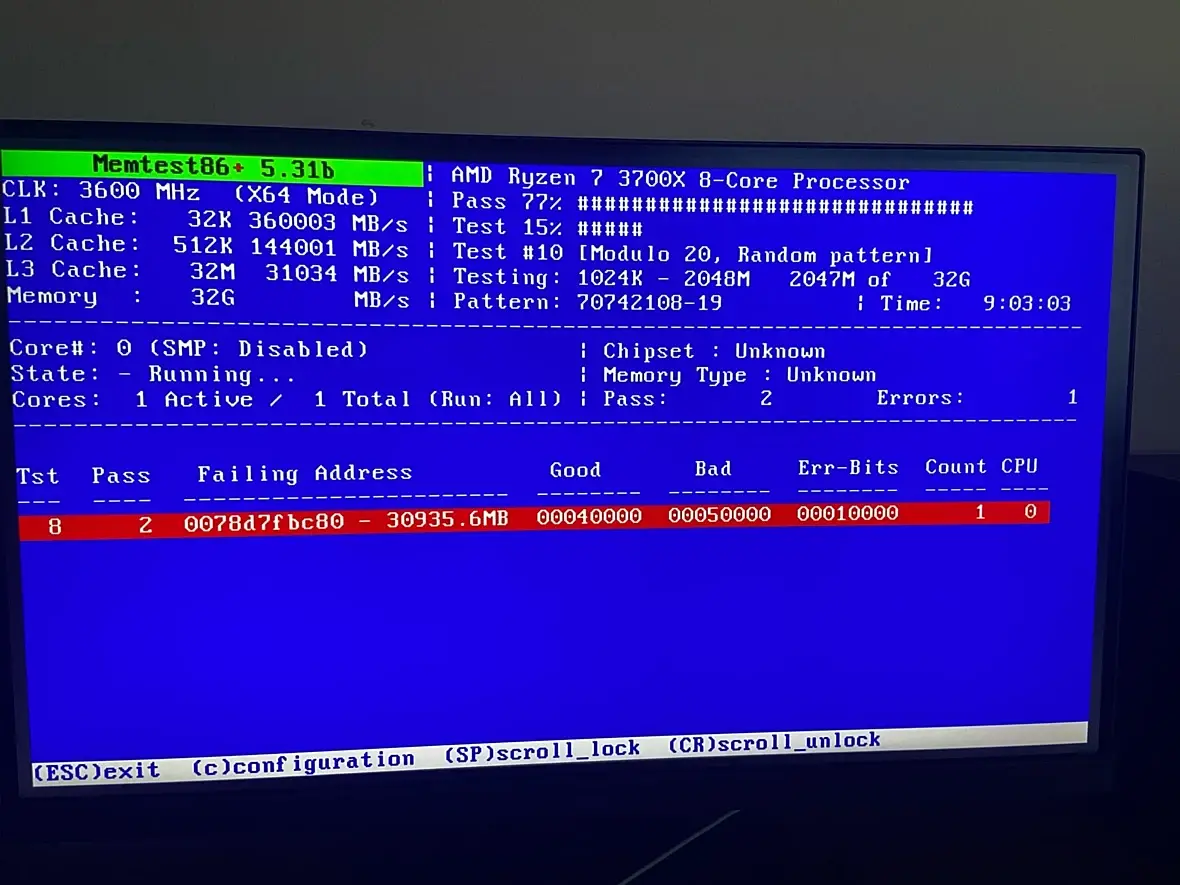

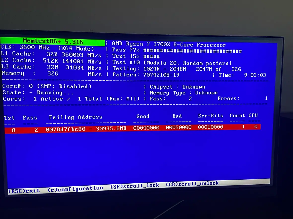

Такая ситуация:В программе PS, Max бывают лаги (в не зависимости от объема файлов) - мышка начинает передвигаться с зависаниями, долгие открытия, помогает только перезагрузка ПК.В играх просто выкидывает на рабочий стол без ошибки.
Грешил на ОЗУ, провел тест (memtest) - результат на фото. Память на родном профиле 3000 mhz
1. Может ли из-за этого возникать такие проблемы?

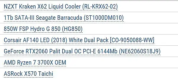

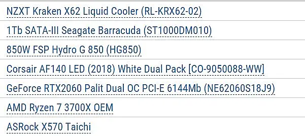

2. Брал в регард - ссылка https://www.regard.ru/catalog/tovar310443.htm Остальное железо фото
p.s Все  железо купил год назад.

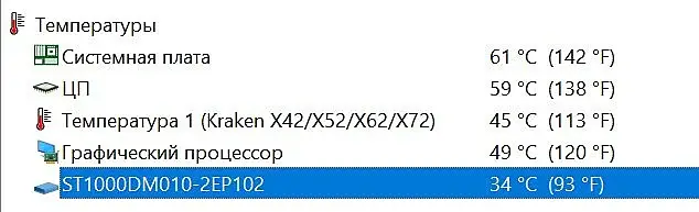

Нет, с температурами все отлично. Дрова все свежие (абсолютно все) даже bios
FurMark -5 минут в 4к температура стабильная 78-79 грПроцессор рендер в Corona 15 минут - 59-60 гр Windows 10 ставил  2 мес назад
p.s попробую сегодня протестировать только 1 планку по очереди (попробую посидеть с одной- где не будет ошибки) , если на одной из ошибки не будет конечно

Так проверить, как будет работать на 2666мгц.

Там гарантия 5 лет, сдавайте. Тут даже если выявить сбитый модуль, по чеку всё равно сдавать комплект.
Сообщений: 16890
Налицо косяк сборщиков: собрали и не протестировали.

У меня вот буквально последний случай возврата по RMA. Протестил память. Положил на полку. Прошло месяца 4... Думаю пора выставлять на продажу. На всякий протестирую еще разок. А там в TM5 + 1usmus_v3, anta777_light, anta777_heavy5opt, HCIDesignMemtest - ошибки на трех разных компах, на любых напряжениях, таймингах, частотах. Тупо одна плашка сдохла пока лежала на полке. Че только не делал, и ластиком контакты, и под увеличительным стеклом все элементы рассматривал. Причем эта плашка стояла на рендер-ноде под обдувом и без разгона весь срок что работала. Никто видать не застрахован от косяков оперативки smiley-nea.gif
Вы только не говорите в СЦ что ставили XMP  smiley-biggrin.gif Скажите что вы человек серьезный. Занимаетесь рендрингом. Всякие разгоны вам чужды. Вам важна стабильность. Только JEDEC и никаких разгонов smiley-biggrin.gif
Кстати. Обдув памяти важен. Даже на стоковом XMP. Потому что материнки могут накидывать свыше указанного в Биосе вольтажа на DRAM. И при этом радиаторы на памяти могут вполне оказаться муляжом. В этом ниче плохого нету. Некоторые Micron E-Die плашки могут и до 70 прогреваться без ошибок. Потому некоторые производители ставят пластиковые накладки без термопрокладок, просто для красоты. Но... Есть плашки которые после 50 градусов уже сыпят ошибки
Просто когда вы гоняете стресстест памяти. Она нагревается максимально возможным образом для нее. Пока вы играете в игры или рендрите. Ее нагрев составляет порядка 60-70% от нагрева который происходит во время мемтестов. Так что иногда. Не всегда. Ошибки памяти ничего не значат по сути.
Вот если ошибки в мемтесте/мемтестах есть и при обдуве оперативки. Вот тогда уже да smiley-biggrin.gif
Ну я же надеюсь вы память настраивали через Ryzen Timing Calculator, и учли все необходимые вольтажи, включая SoC, VDDG, VDDP, CCD. Потому что это важно. Если его много - это так же плохо как если бы его было мало. Максимально возможный потенциал на Zen2 выжимается при SoC 1.1V, CLDO_VDDP 0.95V, CLDO_VDDG и CCD 1.05V. На память лучше больше 1.45V не давать. Я так вообще больше 1.39V не даю. Ну так. На всякий.

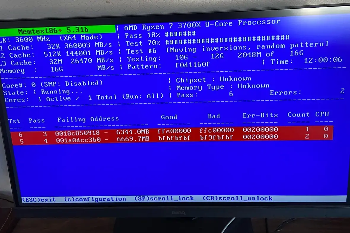

На сайте c 02.09.2017
Сообщений: 145
Одна планка 16gb

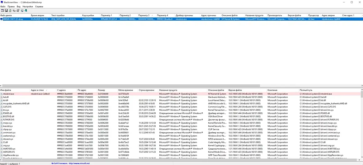

Опять прогон memtest - 2 ошибки, после перезагрузки пк сразу же синий экран
P.s xmp 2666 mhz
