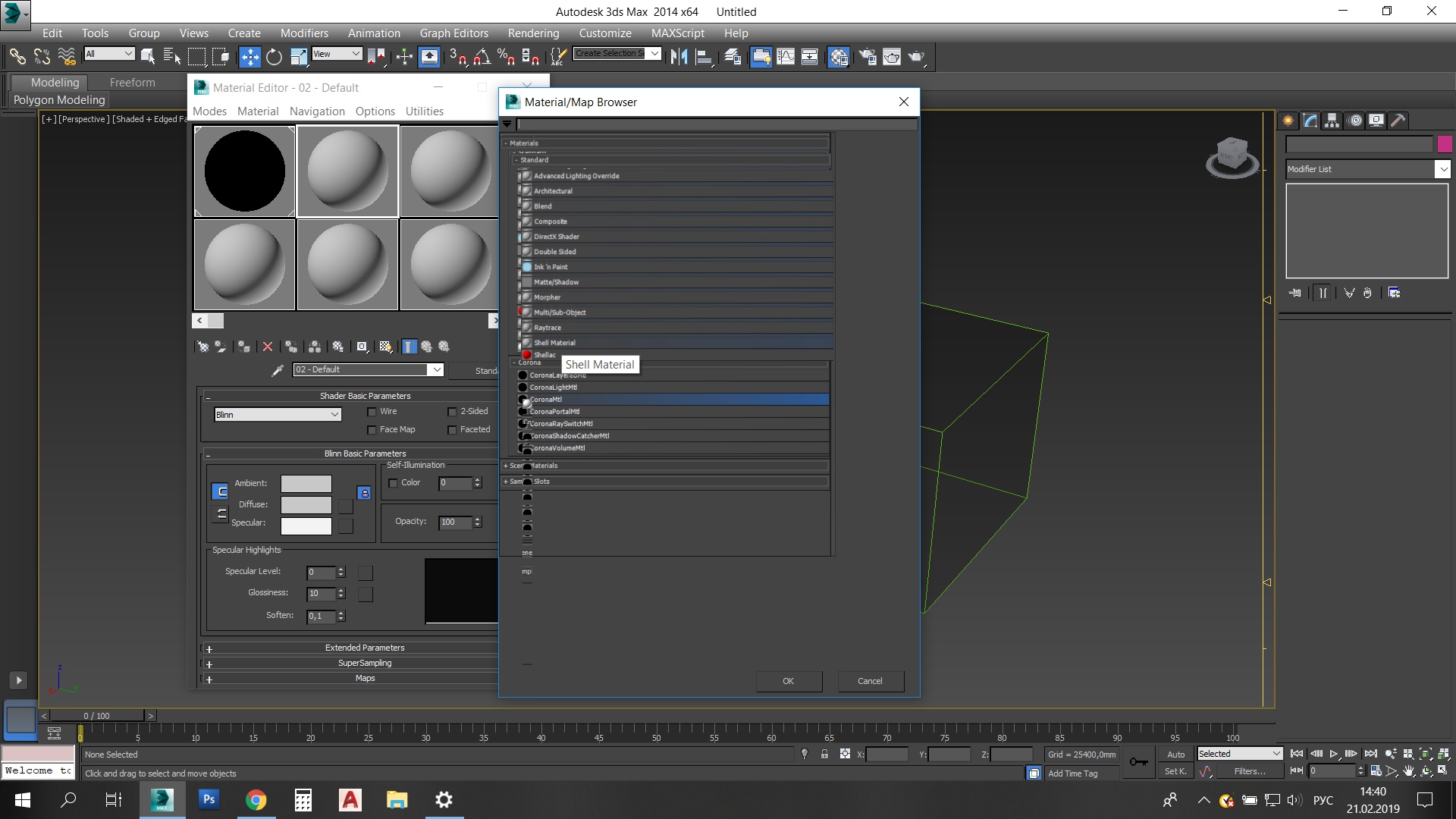

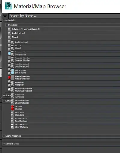

Глючит material map browser: когда наводишь курсор на какую-либо строчку, она дублируется.В результате все начинает рябить, куда нажимать вообще непонятно. Как это исправить? Удаление папки ENU не помогло
На сайте c 17.03.2017
Сообщений: 136
Ludmila3d
Отменить масштабирование шрифтов на ноуте и установить макс 2018 SP4 или 1019 SP3.
На сайте c 23.02.2016
Всем здравствуйте.Возникла такая проблема,в map browser некорректно отображаются материалы.При наведении на них мышкой ,они накладываются друг на друга,из-за чего невозможно работать.Кто сталкивался с подобным,помогите пожалуйста.Макс 2014.
