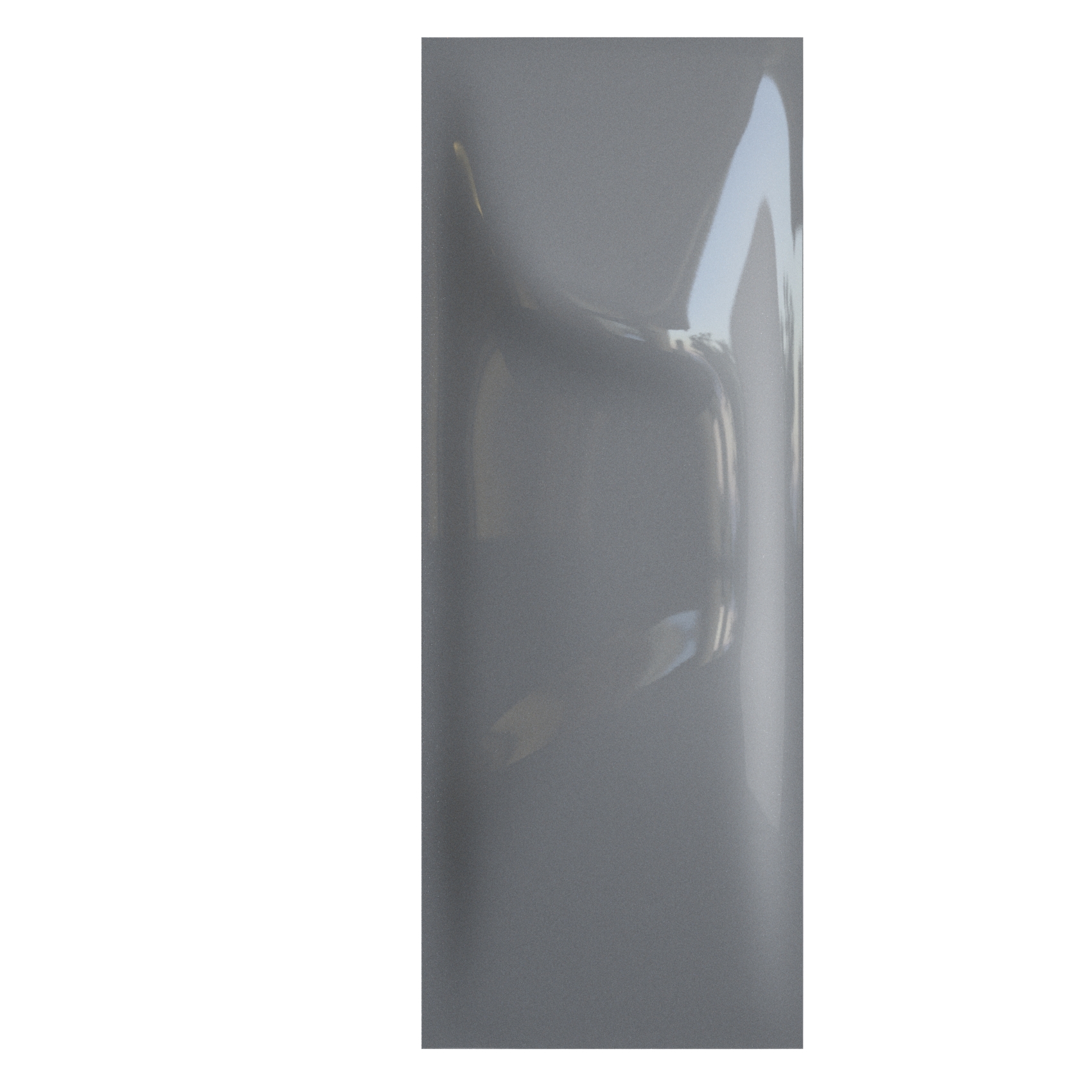

получается так...
и дрянь вон вся видна полосами на текстуре. а на рендере всё хорошо...

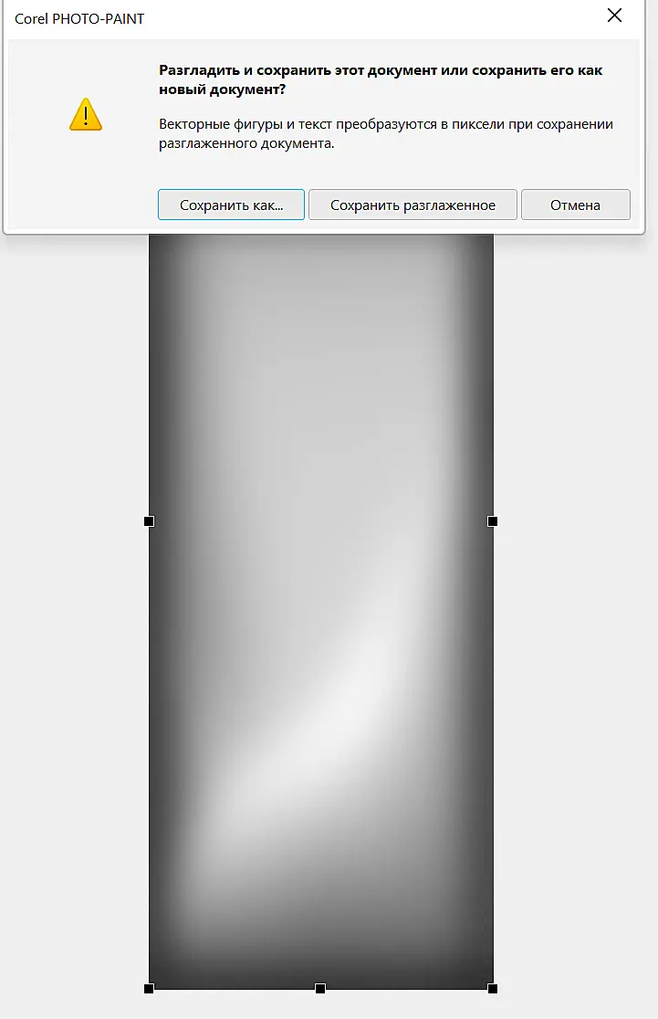

На сайте c 11.07.2009
Цитата x-ender:
а ты когда битность меняешь с 8 на 16 и на оборот, видишь на мониторе как пастеризация уходит на градиенте, ступени вот эти дурацкие?
у тебя какой то странный файл получился другая прога его вроде как за вектор считает
а еще другая битность вот такую
   , если пересохраняешь он битность теряет ,  там прозрачность есть в файле .  но фотошоп вообще ни чего не показывает

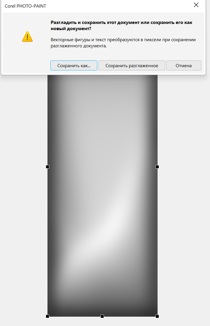

корел битность показывает вот такую
вроде если есть прозрачность , он там усредняет где то читал , и гладко становится лесенки нет , друг на друга прозрачность наслаивается
в фотошопе если тупо в пнг пересохранить он битность теряет
На сайте c 07.12.2015
Сообщений:
да, там слегка прозрачный фон по краям после размытия, подложку чёрную сделать и будет растр
