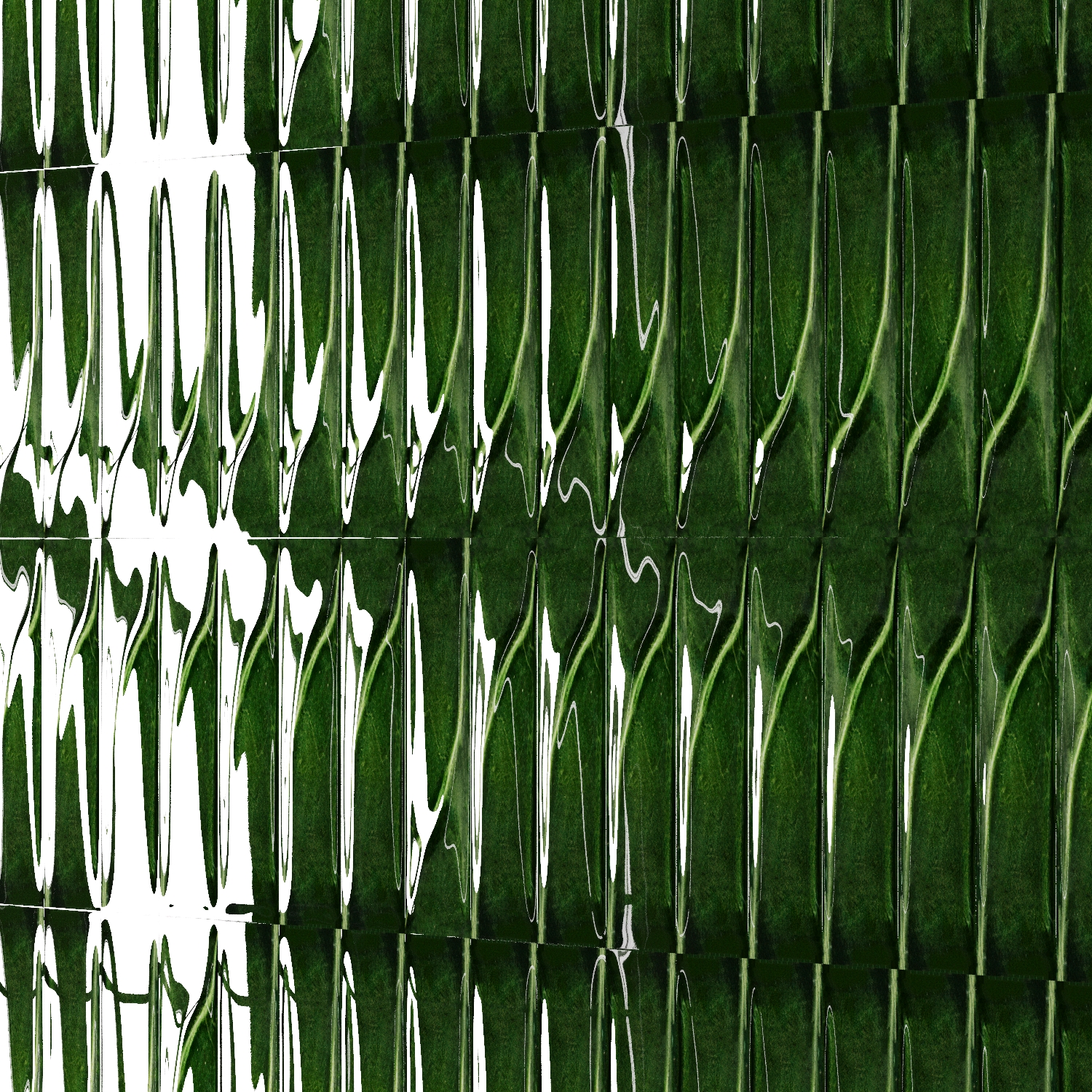

Проблема с дисплейсментом
На сайте c 21.12.2007
Сообщений: 3193
Цитата Женька:

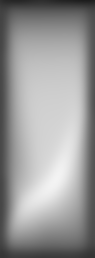

рендер карты высот
так мб с модели и пришла полосатость? Покеж)
На сайте c 05.10.2008
Сообщений: 935
мне сегодня эти дисплейсы сница будут
Сообщений: 4414
Сообщений: 3193
Цитата Женька:
Вроде норм. Из того что видно
Но если уровни накрутить то вроде какая то вертикальность виднеется.

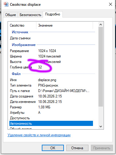

 у меня вот тут почему то показывает 8бит, а карта 16 бит пнг и весит тонну.....
На сайте c 05.04.2016
Сообщений: 430
Пипетка через правый клик показывает больше информации. Если показывает 8бит, значит 8бит. Выложи сюда оригинал или фрагмент и мы посмотрим.
На сайте c 07.12.2015
Сообщений: 1290
если я экспортирую в пнг то получается в свойствах видит 32 бит, а в максе 8, а если сохранить копию в пнг, то уже в свойствах 48, и в максе видит 16))) а  24 это вроде как 8бит на самом деле
Из какого софта экспорт?
png 24 bit - это 8 bit bitmap
png 48 bit - это 16 bit bitmap
Сообщений: 1290
фотошоп 25, а 32 тогда это чё за цифра?
может типа 2 канала Ч и Б , потому 16 x 2.....? нее, это ересь)) из-за этого, но не 16x2. а как то по другому
Сообщений: 430
Значит это RGBA, а не bpc. Значит фотошоп экспортирует как RGBA, а не бит на канал. Но в итоге 32 это 8bit bitmap.
 не хочу штоб мне снилось, пришлось разобраться) хотя всё еще не понятно, почему с меньшим разрешением работает лучше)) В ОБЩЕМ для себя я понял, либо битность, либо разрешение, по ситуации... причём с битностью нужно разрешение поменьше именно, я в 2 раза плитку эту уменьшил, начинаешь задирать, тут же ступени появляются... я размыл через смарт объект в шопе и подбирал разрешение в меньшую сторону и всё это 16бит прям наложил режим поверх Женькиной текстуры и мутил,> сохранить копию пнг
это всё наверное про тексель денсити.... я только знаю что оно есть, такое слово сочетание, мало читал книжек про это)

Цитата x-ender:
попробуй Женька...
Попробовала вашу. Сразу все получилось. Свою такую сделать не получается.
Сообщений: 1290
Цитата Женька:
Цитата x-ender:
попробуй Женька...
как быть...? хочешь скину фотошоп файл? путь вроде расписал, преобразуем в 16 бит>слой в смарт объект> фильтр размытия 6-7> размер изображение 500 по выстоте>сохранить копию ПНГ
