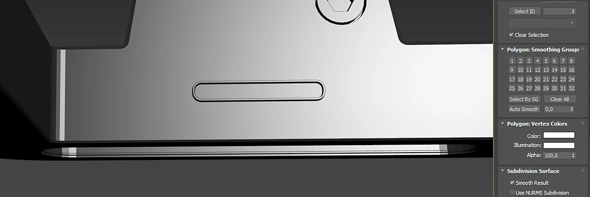

При включении группы сглаживания появляется триангуляция
На сайте c 18.11.2020
Сообщений: 50
По логике, если бы были какие-то проблемы с планарностью, оно было бы видно без сглаживания

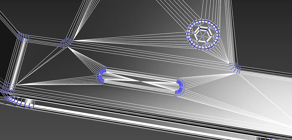

Сетка в этом месте
Два дня не могла понять почему, но буквально только что нашла решение, надо сделать кольцевой разрез перед фаской слева, тогда всё ок. Вдруг пригодится кому, кто найдет эту тему

Копайте сетку. Если делать модель не под модификатор сглаживание, то при такой мешанине полигонов будет виден сдвиг вертекса даже на микрон. Не то чтобы такую сетку нельзя делать, можно, это конечно не "академично", но не преступление, но нужно учитывать, что нельзя допускать погрешностей.
  Попробуйте выделить все полигоны верхней плоскости и через скейл "0" все вертексы установить на единой отметке координат
 Возможно ещё какой то полигон из боковых прилегающих, заполучил тот же номер группы сглаживания ,что и "крышка" и потянул за собой.

Эта сетка не под сглаживание. Даже не думайте её сглаживать

 Там речь не про модификатор, а про группы сглаживания, если с расстановкой подойти к делу ,то вполне годно для виза можно сделать.

Извините, а какой смысл в этих растянутых полигонах? Неужели просто нельзя оставить нгоны? Если нельзя, то можно проредить сетку, удалив эдж через один.

сделай плоскость отдельной группой сглаживания и забудь. Если ниче  больше от этого не требуется.

Н-гоны на видимых частях оставлять нельзя, потому что сетка всё равно будет триангулирована при отображении. Если вы этого не сделаете сами, то программа сделает это автоматически и могут появиться артефакты. Особенно если вы используете спечённые карты света или нормалей.

нормальный принцип построения, если всё делать правильно. зато моделька легкая, а не несколько лямов поликов. просто нужно еще один ряыд ребер добавлять, чтобы в плоскости межу фасками было как минимум 3 плоских полика, тогда всё нормально будет сглаживаться, даже если одну группу сглаживания на всё назначить.

Если удалить едж через 1 там будет полигон. Проблема сейчас в том, что там слишком много натянутых полигонов. Тут надо добавлять лупы, что бы сместить натяжение.Мне конечно придется поставить 3д макс что бы проверить данный способ.

Тут надо не в сторону групп сглаживания смотреть а в сторону нормалей. Вот этот скрипт может помочь https://www.bytehazard.com/articles/wnormals.html
