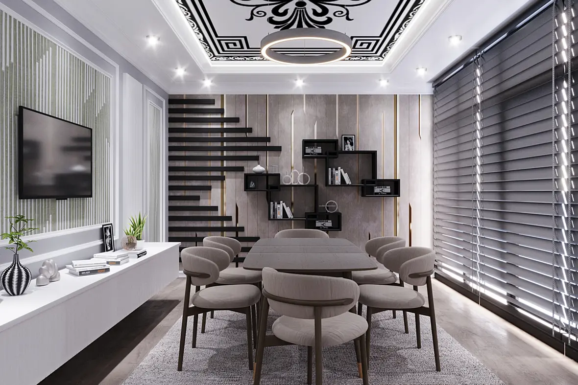

Правильно ли используются модели и освещение в визуализации

привет! нужно подымать уровень. пока до среднего не дотягиваешь
Освещение выглядит фейково, от этого проблемы. Плюс замылена картинка сильно.
я бы сделал красивый экстерьер за окном, освещение дал был от улицы , вечернее к примеру

для красивой картинки
1) выключаем все кроме света их окна. и добиваемся боле менее внятного освещения только с ним
2) выключаем свет с улицы и включаем споты - настраиваем до красоты
..... ну  ит.д. по отдельности.
Потом все включаем и рендерим в сермате. Если в сермате все гуд - то включаем мат и настраиваем. Если выходит не айс - помним, что на серматах все было гуд и не трогаем свет - допиливаем маты
свет с улицы должен преобладать те 85-90% освещения должен давать именно свет с улицы. а все остальное - красивая декоративная подсветка

Здесь не свет из окна должен быть, так как шторы зашторены, искуственный свет направлять внимание должен, выделять сильные стороны, дизайнеры столько светильников ставят в проектах зря что ли)

У меня в офисе при дневном свете почти так же прикрыты жалюзи и я вам скажу свет солнца так пробивает в комнату, что днем даже свет включать не надо.
а то что на рендерах указывать все поставленные светильники обязательно включенными - это уже по вкусу.
Но я лично практикую разные комбинации включений на разных ракурсах, чтобы заказчик понимал какие варианты можно получать

Правда всё ещё используется? Я всегда считала это костыль для маломощных компов. Сейчас всё в интерактиве быстро.
А так мне всегда неудобно казалось. Всё равно приходится перенастраивать потом свет. По вашей логике я в маты не умею =)
