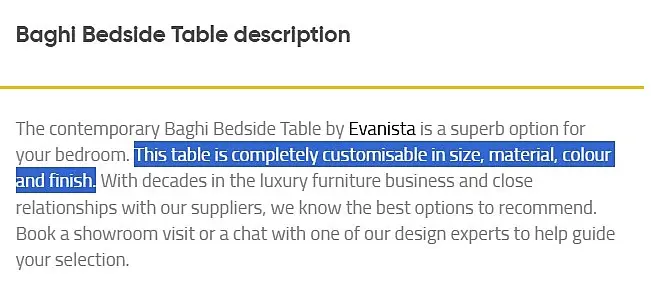

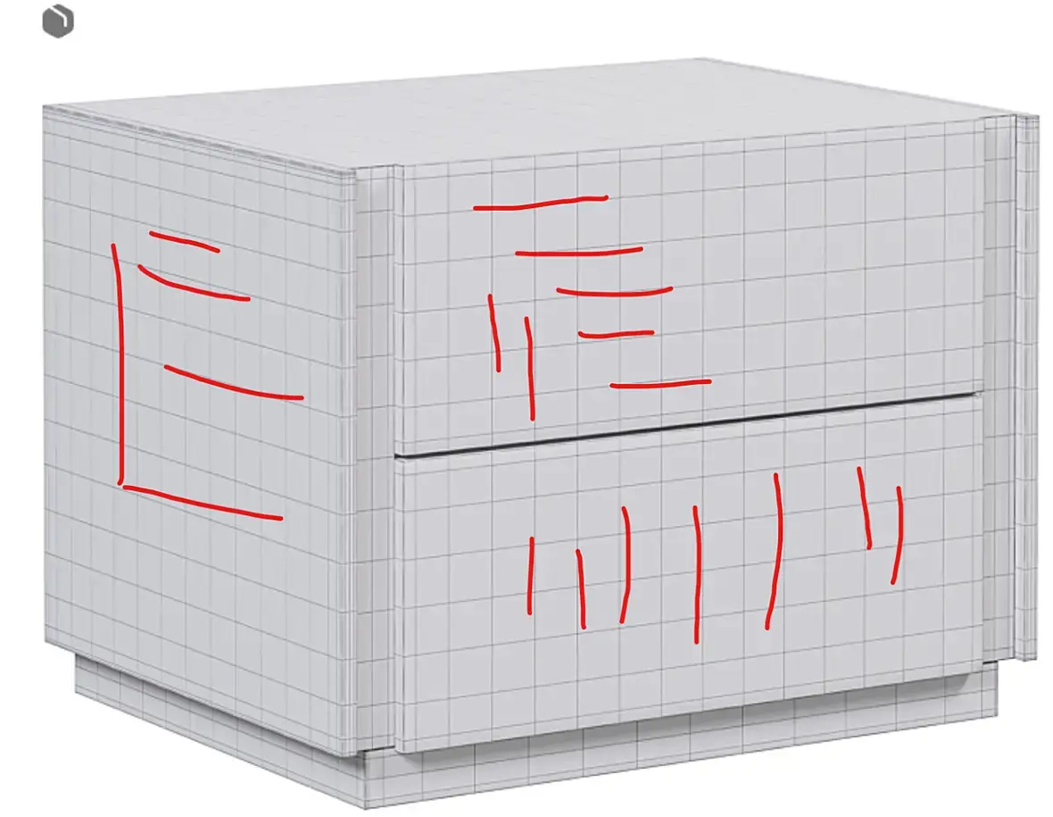

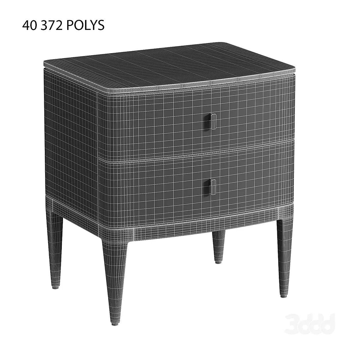

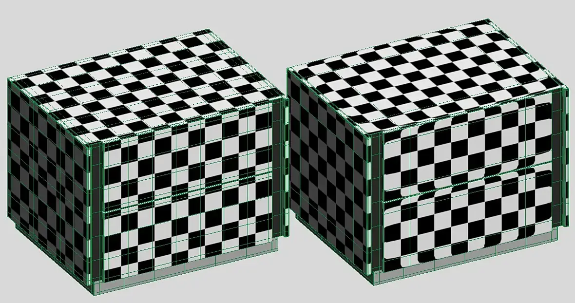

все эти лупы лишние , если модель редактировать по высоте ширине глубине , править придеться . Убирать их то есть
Сообщений: 10864
александр..., это ж эталонный бракодел дизипро. У него модели мало того что с неадекватной сеткой, так еще созданы по мотивам оригинала. Чем то евермоушен напоминает.
Сообщений: 16976
С полигонами тут переборщ, солидарен. Бездумно делано.
Во-во, тем более, что на сайте прямо пишут:

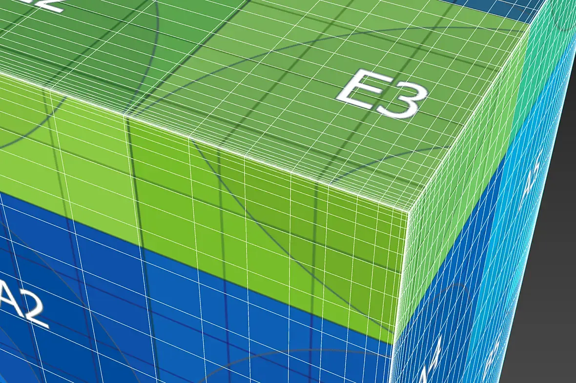

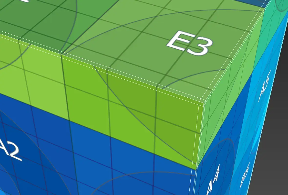

все эти лупы лишние
Очень даже не лишние. Они там нужны для того, чтобы текстура не поплыла на изгибах при включенном сглаживании. Это же основы топологии - сетка должна быть более-менее равномерной, иначе развёртка будет неминуемо искажаться, если происходит сглаживание полигонов с большой разницей в размере. Вот, посмотри:
Слева оригинал модели, где текстура лежит ровно без искажений, а справа она же с твоим оптимизоном и паттерн плывёт.
В модели, если что, на нулевой итерации TS (то есть, до сглаживания) 4450 полигонов, что по современным стандартам вообще ни о чём, чтобы ещё париться за её оптимизацию.
Она там все равно поплывет , когда редактировать размеры будешь .  А чтобы не плыла , можно вместо турбосмуса , использовать опен сабдив
А зачем там включать сглаживание?  По мне,модель на продажу должна быть готова к применению, и не нуждаться в доработках.
Ну и уж если кому то оно понадобится, тот и доработает модель под сглаживание.
Да , но обычно ,по моему опыту  всегда размеры у мебели меняешь . И когда видишь такую сетку. Это время занимает . Немного но неприятно . Всегда обычно торопишся а тут тумба какая то геморная
Можно и не включать, а можно сделать сколько угодно итераций. Модификатор там не сколлапшен, настраивай как хочешь. По умолчанию там стоит 2, то есть модель готова к использованию без дополнительных телодвижений.
Смысл в том, что прицепились к тумбочке, которая смоделена по всем правилам топологии. И тем более странно, что придрался к ней человек, у которого есть вот такая модель, сделанная по точно таким же принципам:
А понятно, нет претензий, кроме того что моделирование этой тумбы под сглаживание геометрии весьма расточительно. Я сам люблю моделить под subdivision surface, ну не боксы же. Аккуратные фаски были бы оптимальное, при чём тоже можно модификатором.
Хаха очень смешно, если вы откроете глаза, то увидете что у тумбы выпуклый фасад и ножки сложной формы...
Я смотрю вы вообще весёлый парень, много смеётесь. Боковины и верх тоже сложной формы? А десяток горизонтальных лупов на верхнем торце?

Цитата Nick_pan:
Что вам от меня надо, я пошутил
Да не надо оправдываться, претензий нет. В конце концов, я с самого начала сказал, что такой способ моделирования вполне действенный и им пользуются многие. Просто не пойму, зачем вы гнобите чужую работу, если сами делали так же. У вас точно такая же уплотнённая сетка на плоских поверхностях, а где-то даже чрезмерно плотная без всякой на то необходимости. Выходит, сами себя же и высмеяли.
Да Господи, я никого не гнобил. Тема позитивное, мне показалось смешно, что человек делает боксы под сглаживание) я пошутил, а вы раздули целую трагедию, что я кого то гноблю. И в моем случае я считаю сетка оправдана, пусть и может слегка плотная, а делать боксы под сглаживание для меня странно. Я над этим пошутил, а вы сделали из этого какую то проблему на 2 страницы. Предлагаю закончить это обсуждение. Я без негатива если что!)
