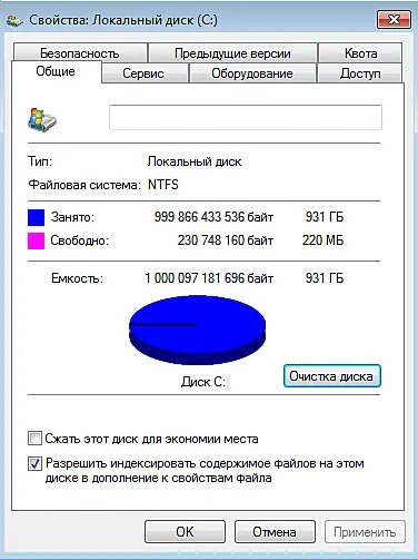

Сообщений: 8153
Цитата xpp_nd_ruphus:
периодически прогоняйте очистку диска
оно? галочку на сжатие нужно поставить?

Сообщений: 10487
возможно да, я не помню, как оно на семерке, на десятке оно через пуск запускается

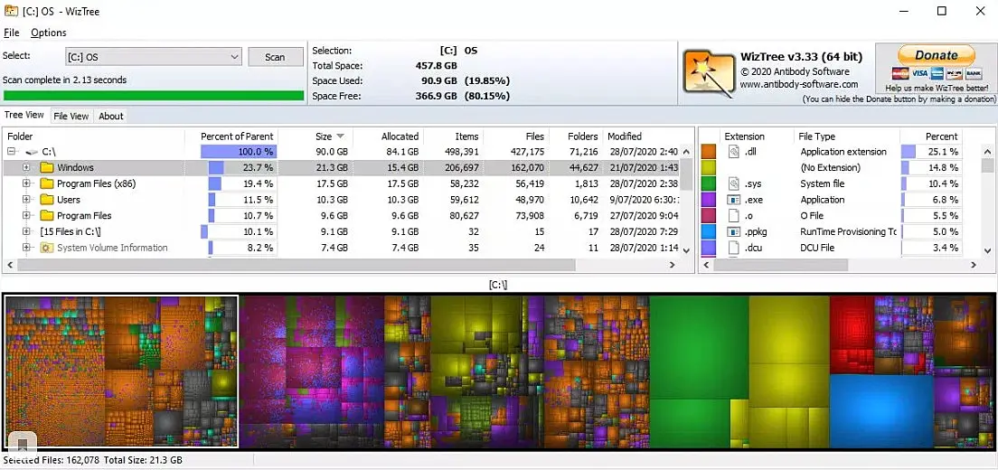

Сообщений: 16820
https://www.jam-software.com/treesize_free
https://windirstat.net/
http://windirstat.ru/
https://wiztreefree.com/
Сжатие ставить не надо, тем более на весь диск. Нужно просто найти, что засирает место.

Сообщений: 258
Sochi
Уберите галочку "разрешить индексировать бла-бла-бла" - это одна из причин внезапных тормозов вьюпорта макса или снижения скорости рендеринга.
