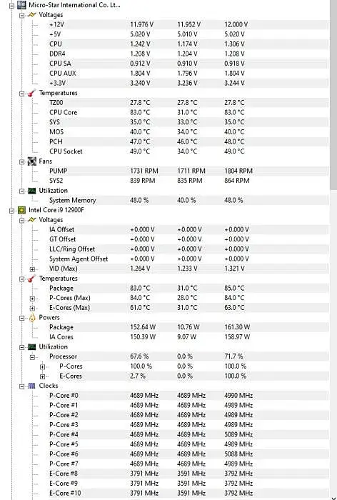

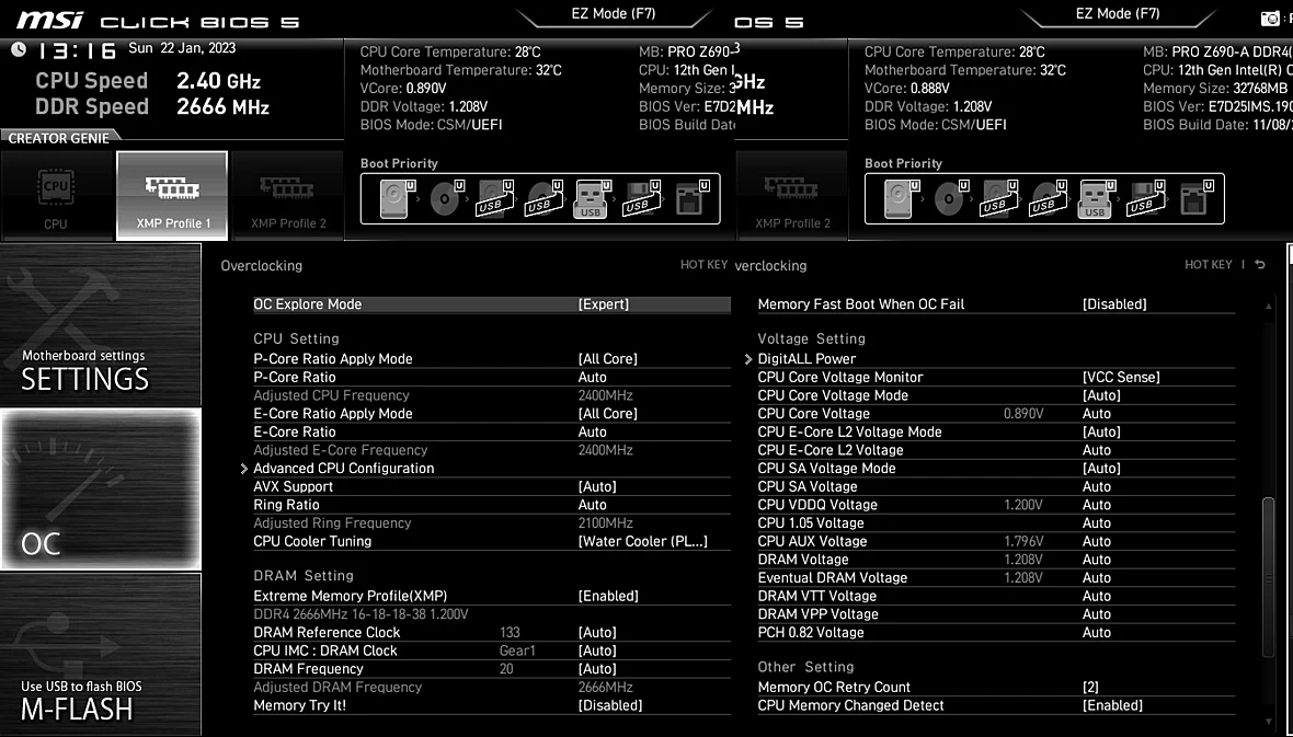

Доброго времени суток. Собрала пк следующей конфигурации
процессор i9-12900f
мат.плата MSI PRO Z690-A DDR4
охлаждение ARCTIC Liquid Freezer II 360
бп DEEPCOOL DQ850
Корпус MSI MPG VELOX 100P AIRFLOW
Температура при рендеринге до 70-93 гр при мощности 130 - 150вт. Если мощность выше-уже на сотню греелся, поставили лимит вроде, чтобы хотя бы в пределах 90 была. Это ведь многовато при такой мощности? Почему так? Арктик вроде по отзывам неплохой охлад, в теории должно справляться с мощностью до 300вт. Человек, который помогал мне собрать, сказал возможно брак, но говорит не очень разбирается в сжо. Может ли иметь место брак, если наклейка QC есть. Она вроде гарантирует отсутствие брака прокладки, а брака других частей? ("возможно заклинило помпу и вода не циркулирует по системе" - мне дали такое предположение. может такое быть?). И в чем еще могут быть причины? Крепление под плату 1700 - есть, корпус вроде продуваемый (пришлось только снять один кулер из трех спереди чтобы вместить сжо, не знаю насколько это критично). Есть ли смысл менять охлад или можно что-то еще с этим сделать? очень не хочется встревать в гемор с возвратом, поэтому сначала хотелось бы исключить другие причины, если они есть. Подскажите, пожалуйста, что можно тут сделать

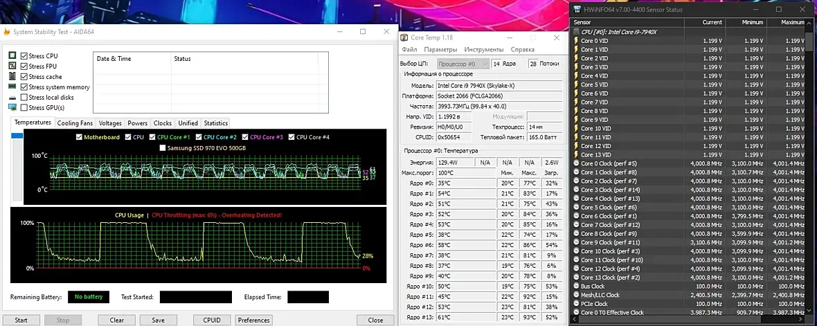

заметил такое странное поведение процессора- он неравномерно нагружается во время рендера (врей)
это норма или нет?
посмотрел по пассам, похоже при начале просчета каждого пасса нового идет снижение нагрузки)
это не тротлинг, аида тест не запущен, просто так наглядней смотреть график при рендере. по итогу просто сцена собралась коряво и пассы просчитывались медленно, и между пассами получалась такая просадка в нагрузке. в другой сцене все норм, нагрузка шпарит от начала и до конца равномерно
На сайте c 12.04.2015
Сообщений: 469
это норма или нет?
Процессор тротлит, разбирайтесь с охлаждением
На сайте c 24.06.2014
Сообщений: 4947
Украина, Одесса

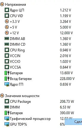

В Аиде стоит галка - FPU.
С ней нагрев проца будет выше чем в обычном рендере в Вирее. Или вы ее для датчиков так используете ? ))) Впрочем... Всеравно проц не должен троттлить. Сверху правильно подсказали
Но... У 7940Х насколько я знаю вместо припоя - термопаста под IHS крышкой. Если она там высохла то ничего кроме скальпа уже не поможет.
https://youtu.be/-WMcYo1blPQ
Нужен пряморукий чел с делиддером под 2066 сокет. С ЖМ на руках. С герметиком. Который не сорвёт SMD кондеры, и правильно нанесет ЖМ что бы он касался крышки и не растекался. Ещё герметиком обычно заливают что бы в случае протечки ЖМ не сдохло все. В общем погуглите, обычная тема для этих Интелов. У 9000-10000 серии на 2066 уже припой завезли. У 7000 - нет.
https://youtu.be/Clgh5onltP8

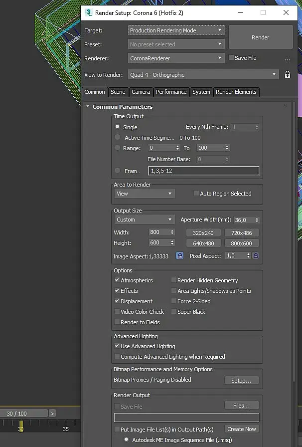

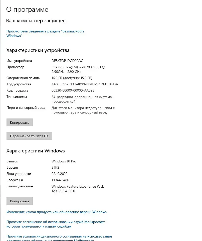

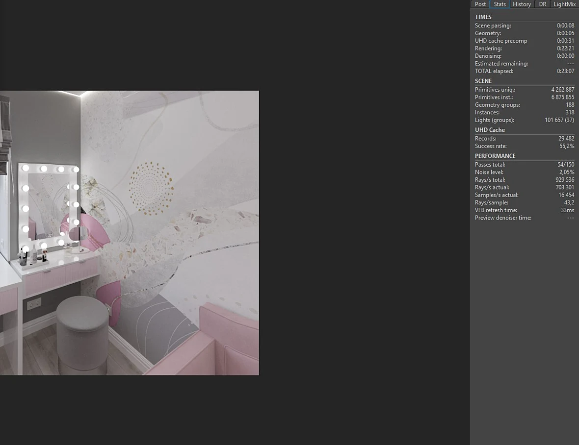

Добрый вечер!Люди добрые подскажите пожалуйста может,кто-то сталкивался у меня 2 компьютера,один из них по параметрам мощнее,но одну и ту же сцену рендерят по-разному.Тот который мощнее рендерит за 4 часа,а другой за 2часа,настройки рендера одинаковые,не пойму в чем может быть проблема...???Фото прилагаю)
Сообщений: 469
А оперативная память а обоих компьютерах 16 гигабайт? И нет ли на том что рендерит медленнее этой ошибки
На сайте c 31.10.2020
г.Ростов-на-Дону
тоже 16 гб,такой ошибки не было.
