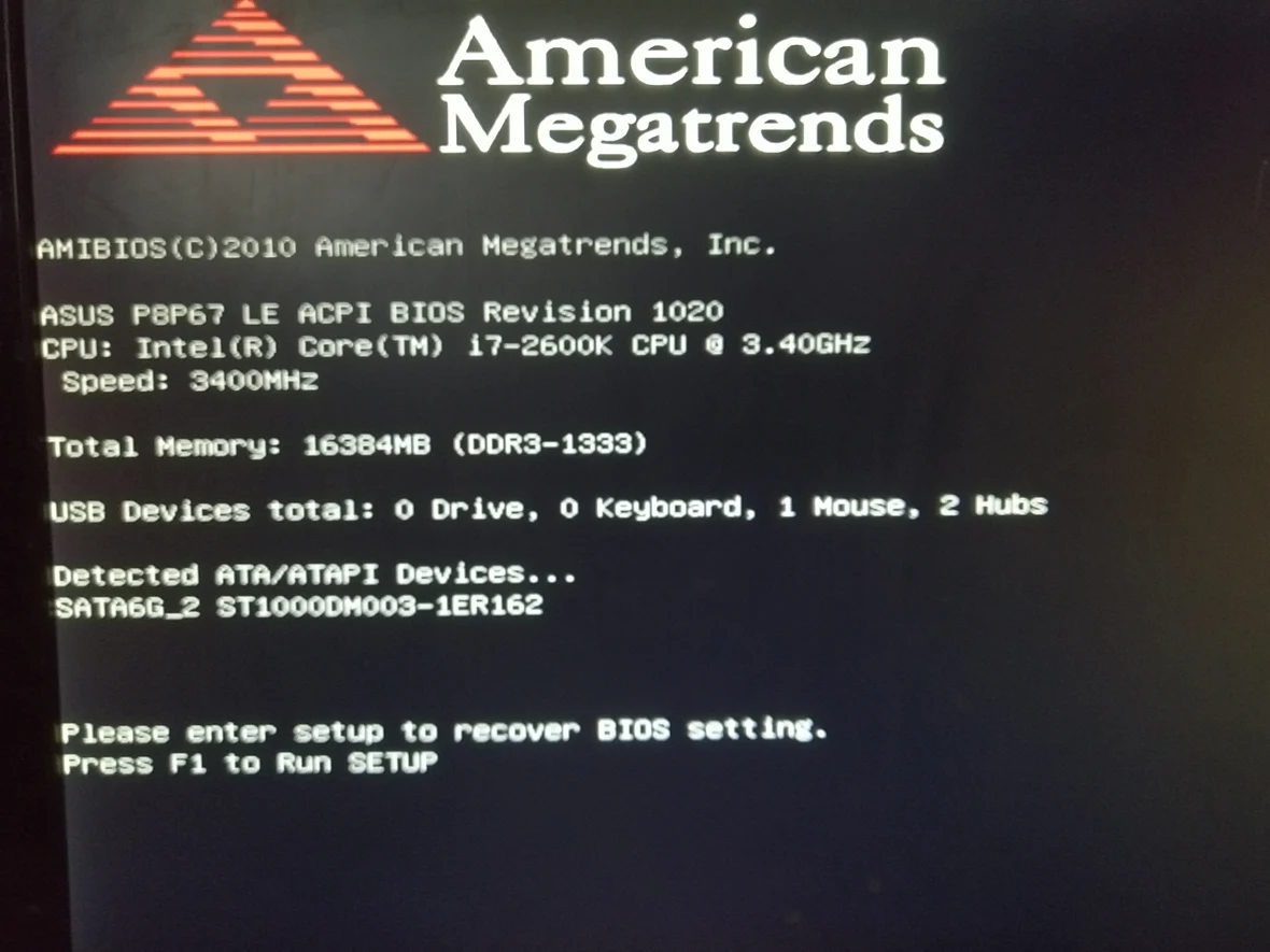

Товарищи, старый комп начал чудить. При каждом запуске выдаёт вот такое.
Делаю как написано - нажимаю F1. Заходит в БИОС. Я тут же выхожу. ничего не трогая и не меняя, комп перезагружается и тогда уже запускается Винда. Но сразу Винда не запускается, только через такой странный ритуал - войти в БИОС, выйти, перезагрузиться.
Что это может быть? Батарейка села? Ещё чего?
UPD - наверное не батарейка. Дата и время в БИОСе не сбиваются.

Сообщений: 71
как вариант потестить винт где система стоит, но похоже на батарейку, сброс биоса

GreatWhiteShark, может попробовать поменять батарейку все таки?
На старых платах ASUS был подобный глюк, но там вообще не загружалось дальше bios. Как вариант, смотреть, есть ли возможность восстановление заводского состояния путем установки джамперов или замыкания контактов. Поменять батарейку для теста, тоже можно.
Проверьте, отключив его от розетки на 5 мин.
На дохлой батарейке может не загружаться, я сталкивался с таким.
Да, так, пожалуй, и сделаю - как карантин закончится, честно сижу дома, соблюдаю.
Ну да, это как раз старая АСУС и есть. Вроде пока тьфу-тьфу всё загружается, только сперва нужно войти в БИОС, выйти из него - и тогда после перезагрузки Винда приходит. Попробую с батарейкой, а там видно будет.
Да всю ночь стоит выключенным, а с утра запускается спокойно. Только разве что вот таким странным способом - сперва экран, что был у меня на скрине, вхожу в БИОС, выхожу, комп перзагружается - и вот тогда Винда.

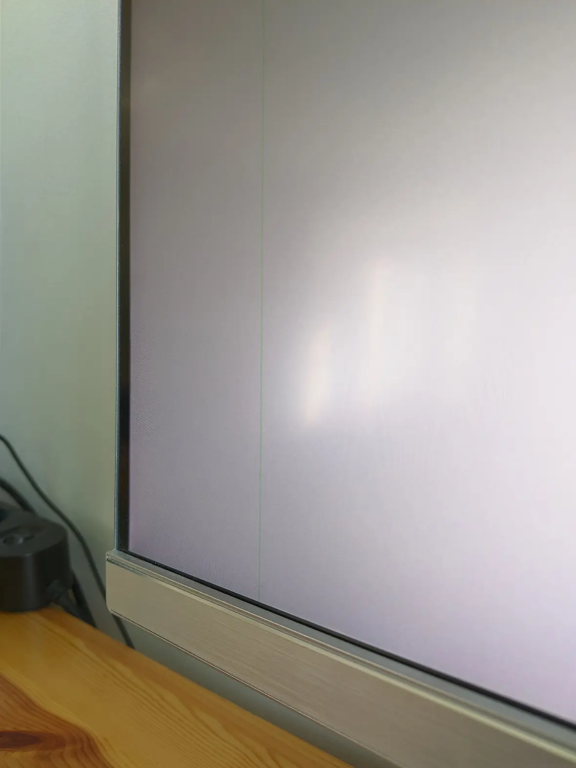

Недавно на мониторе появилась зеленая вертикальная полоса шириной в один пиксель.
Монитор не новый, ему 4 года приблизительно, IPS. Такой
Он и раньше немного подглючивал - иногда появлялись глитчи зеленые на доли секунды, но работе это не мешало.
Вот фотка полоски:
С этим можно что-то сделать или это навсегда?

К сожалению это трудно отремонтировать. Это отклеился шлейф от матрицы. Он приклеивается на матрицу и в этом есть сложность ремонта. Нужно специальное оборудование. Обычно или оставляют как есть, или пытаются как-то прижать шлейф к матрице, подкладывая что-то в месте шлейфа.
Если как-то отремонтируете - отпишитесь, интересно.
