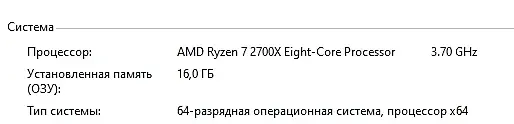

Очень извиняюсь если уже было, искала в теме, вроде не нашла.
Проблема следующая:
Обновила железо. В BIOS показывает 32 гига оперативки как положено. CPU-Z вроде тоже видит.
Винда видит 16 и все. Проверила Максимум памяти через msconfig, все как положено. Версия винды тоже позволяет больше оперативы. Что делать? Очень жду ответа smiley-sad.gif
Проверьте все варианты из гугла и ютуба. Я бы проверил каждый модуль памяти отдельно на работоспособность в каждом из слотов материнки.

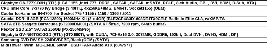

Здравствуйте, вопросы от дилетанта по железу: на данный момент вот такая начинка. Проблемы с рендером (корону-последнюю не тянет), все диски загружаются долго, открытие папок не сразу, часы не работают.... Оперц.система винда 7(64). Вопрос-что можно заменить, чтоб была совместимость или уже все кардинально собирать новое?

Klodka, очень мало оперативной памяти. Процессор без К с низкой частотой в рендере. Да. Увы в нынешних реалиях для Короны этого катастрофически мало. Было бы памяти хотя бы 32гб а не 8гб - еще можно было бы как то через боль сидеть дальше. Но так - не вариант.
2TB SATA винчестер + SATA SSD 256GB + Видеокарту - в целом можно оставить. Если блок питания адекватный (в чем я сомневаюсь) то может еще и его можно оставить. Проблема только может быть в том что у него не хватит проводов что бы запитать 8Pin CPU-Питание на современных материнках. Но если у него все же есть такое подключение, и если он сам по себе нормальный, то можно оставить на какое то время. Видеокарту придется менять разве что если хотите в игры с комфортом играть. Так то GTX 660 Ti 3GB я считаю для рабочих нужд должно хватать.
Так что, вам пора переезжать на AMD Ryzen какой нить. Годных альтернатив у Intel пока нету.
Ryzen 2700X уже будет в ~2.5 раза быстрее чем ваш 3770 в рендере.
Ryzen 3900X в ~4.5 раза быстрее. 3950Х в ~6 раз быстрее.
Память нынче не дорогая. Так что тут смотря чем вы собираетесь заниматься.
Если интерьеры, можете для начала взять 16+16 (32ГБ) что бы потом можно было докупить еще 2 плашки и получить 64гб при необходимости. Если экстерьеры планируете делать тяжелые в дальнейшем, рекомендую сразу брать 32+32 (64ГБ) что бы потом была возможность 128гб ставить. Рекомендую брать память с XMP профилем на 3200Mhz с 16-ыми таймингами. Что бы не самая дешевая но и не самая дорогая.

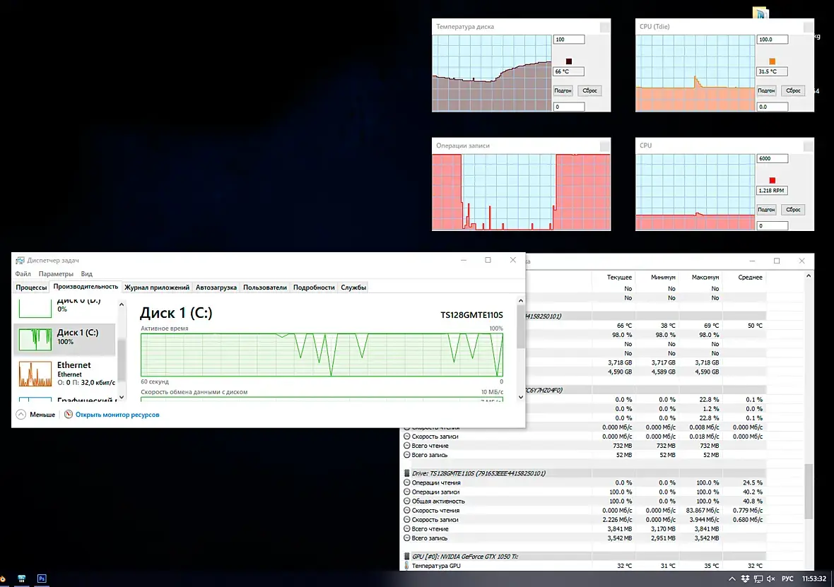

Не знаю уже что и делать, опять мучает проблема загрузка диска на 100% именно на запись. До синего экрана не доходит, но работать не возможно временами. Запуск любой программы загрузка чтение 0% запись 100% и все тормозит ссд до 75 градусов, потом через секунд 30 растормаживает и все поехало
Читал решение проблемы, отключал службы - результат 0. Раньше ложил хром до синего экрана теперь вот эта проблема. Может кто что подскажет? Спасибо.
Да, и при закрытии программ тоже самое
Все понятно,проблема решена, так умирала ссд

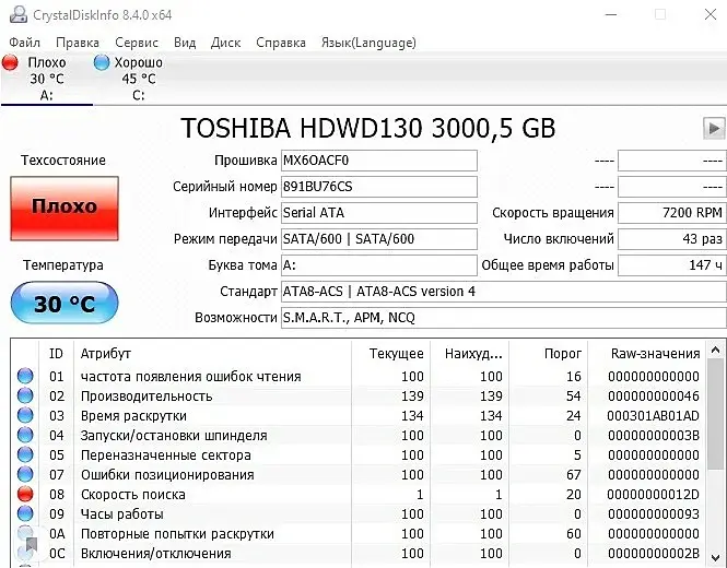

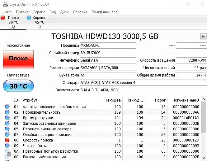

Камрады, приветствую. Дайте совет, купил новую систему, R3900X,32RAM,750W,X570,SSD256,HDD 3TB
На днях ХДД начал стучать периодически и однажды перестала запускаться винда, на стартовом экране пишется типа "сделайте бэкап возникла непредвиденная ошибка", далее отключил СМАРТ и винда загрузилась. Открыл Кристалл диск инфо и обнаружил:
Включил смарт и снова винда нормально загрузилась, но периодически какой-то стук из хдд идет. Сдавать?

Сообщений: 4604
pet046
а зачем винду на хард поставили а не на ссд?
Средняя производительность операции позиционирования магнитными головками. Если значение атрибута уменьшается (замедление позиционирования), то велика вероятность проблем с механической частью привода головок.
позвоните в сервис спросите с такой проблемой поменяют ли винт, понятно что скорее всего скоро умрет
да можете потестить утилитами типа виктории, из моего опыта тоже винт как то начинал умирать и тест в виктории его просто добил)

Винда стоит на ССД. Он просто не дает загрузить и предлагает нажать ф1 и зайти в биос. Обидно что винт новый, брал в регарде.
Сообщений: 4604
странно что не дает винду загрузить, может у вас в биосе какая то проверка включена, можно отключить будет быстрее стартовать загрузка. С винтами такое бывает, хорошо что на гарантии сломался

Да гарантия 24 месяца. Вот и я не пойму, отключаю СМАРТ я загружаюсь, включаю смарт - ошибка пресс ф1.
Сообщений: 17003
Цитата pet046:
Сдавать?
сдавать
