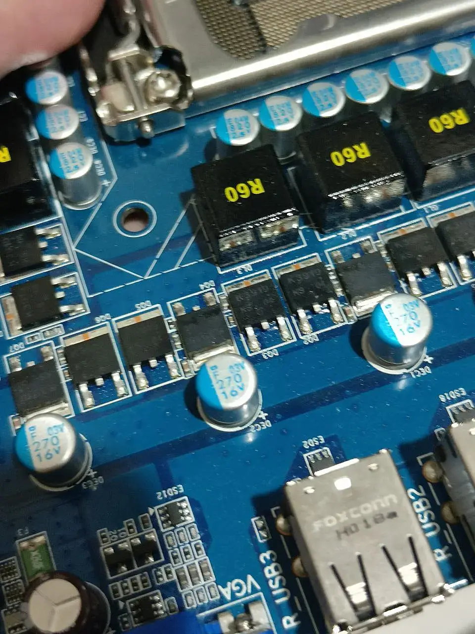

Цитата paz:
Еще у меня такая мысль а карта вообще могла без него работать? может от отвалился, что карта грелась?
paz, Вообще интересный случай, как по мне, так это больше на брак заводской похож. Там же припой безсвинцовый, захочешь отпаять - хpен отпаяешь, хотя может более хрупкий. Без кондея будет работать, но не стабильно, под нагрузкой явно из-за просадок напруги зависать будет. В районе конденсаторов греться сильно не должно, горячие зоны - чип, память, да чипы памяти врм. А термопаста силиконовая, может и разложилась... как термопрокладки дешевые текут, силиконом. В чулане буквально на второй материнке нашел 270мкФ на 16в. Могу отпаять и выслать, только надо высоту еще учитывать. А ножки оторвались на плате, или на кондее?

Карта стабильно работала. Верой и правдой с 2019 года. И то я долго думал лезть туда или нет. Но подумал, если не заменить термопасту, может и сгорит. После разборки ПС4 уже раза 2 и заметы термомасты, думал это будет плевое дело. Возможно это я когда крышку снимал. Она туговато снималась, вот эти термопрокладки прилипли сильно. И кстати слегка растеклись, но не критично я думаю. Я может слегка дернул крышку когда снимал, там такой зазор они сделали мерезкий.
Нужно отдать должное ПС4 хоть и куча болтов такой ерунды нет, ничего там оторвать просто физически невозможно.
Спасибо. Я вроде нашел. Должны прислать.
Там ножки такие короткие на плате, я не мог припоять и пока припаивал они под корень оторвались с кондера. Там подступиться очень сложно. Думаю у нового конденсатора ножки будут длинней и смогу припаять. И они не насквозь идут через плату, а по бокам.

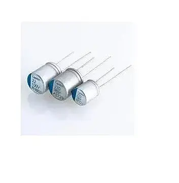

Вот такие нашел. Electrolytic RL Dongguan Haode Electronics Co., HRL, полимерный, в у. по 1т., 2022.05.23, ø8 h=9 P=3,5
Померил на плате точно такой же размер. ø8 h=9
Вот видишь у тебя на плате они насквозь идут. Тут же на моей карте они сделали крайне неудобно. Боковая пайка.  Ну понятно .что это машина клепает. Но о людях они точно не подумали...)

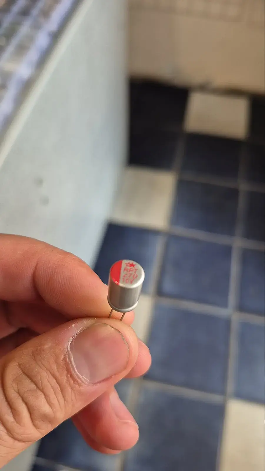

Нашли вот такие красные. По характеристикам вроде оно. Но я еще синие заказал, штук 10. Пусть будут. Стоят реально копейки. А вся работа стала.

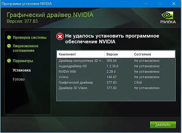

На Квардре 2000 старой момей карте, на одном компе она работает. На втором более новом конфликт драйверов какой-то. Не запускает да же макс.

paz, работать можно путем смены драйвера, есть в пуске ярлыки для смены его. я так даже на риватнт работал через проц на серверном пк через терминал удаленный, правда вьюпорт плывет как в старых 3д играх

драйвер от квады криво стал. не знаю почему.

а у меня драйвер слетает. Точнее пишет что полностью. все не устанавливается.
После установки разрешение экрана нормальное HD. Но после перезагрузки компа, опять слетает. Приходится опять драйвер ставить. Но макс не запускается. Точнее запускается и ругается на плаг вроде. закрываю это окошко и макс закрывается.
может драйвер не тот. на втором компе более старом работает. то же винда 10.

помогло удаление предыдущих драйверов утилитой.
