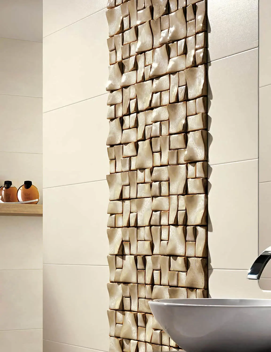

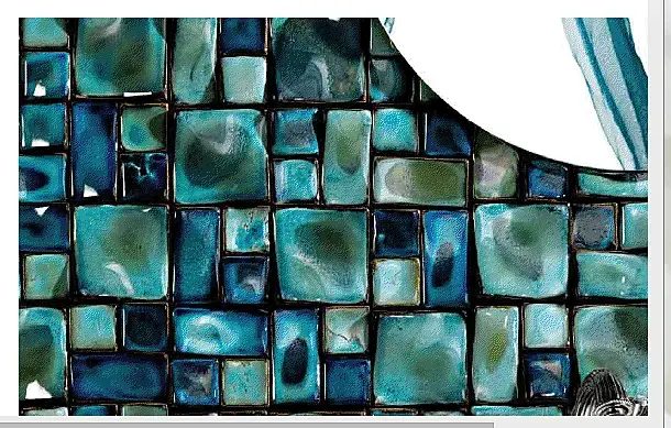

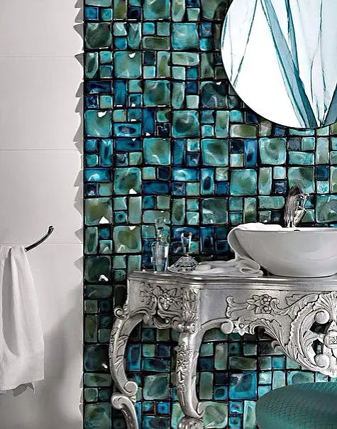

Доброго времени суток!) помогите пожалуйста с мозаикой. Я новичок, самый что ни есть свеженький)) Из того что сделала - собрала на нужной мне стене все кубики-прямоугольники, вопрос - как теперь сделать их неровно-выпуклыми и такой красивый материал перламутровой глазури?

вот принцип создания похожего шейдера, нужно будет еще добавить карту шума на бамп, также в дифуз слот несколько  цветов нужно вставить через мультимап.
и плитки тоже не идеальные, не помешает их хаотично немного повернуть и подвигать, разообразить формы

тоесть такую сильную волнистость поверхности можно  вытянуть материалом? а я думала что такого рода рельеф это нужно моделить...вот и заморачиваюсь как именно это смоделить smiley-unknw.gif
Сообщений: 4484
Можно картой шума в бампе сделать имитацию, под сильным углом  будет  заметно что это  фейк, можно дисплейс карты сделать как на второй ссылке,  но  дисплейс иногда сильно сцену нагружает. Тут больше с  цветом прийдется возится, вместо цветов радуги более синие оттенки сделать для эффекта перламутра, и разукрасить  мультитекстурой с несколькими синими цветами  в  дифуз слот чтобы некоторые были синие  некоторые зеленоватые плитки.

Сильную - нельзя. Только если дисплейсментом. Но это по сути геометрия. Слабую - бампом. Нойз на дисплейсмент натяните, и попробуйте. Разрывы на углах можно попробовать убирать разверткой.

решила потренироваться и отмоделила все плиточки ручками))) ниша 2,7*0,9м получилась на 990тыс полигонов только мозаика,  это нормально? smiley-biggrin.gif осталось теперь материал настроить...тут уже сложнее smiley-sad.gif

https://3ddd.ru/3dmodels/show/plitka_peronda_shamian  только по форме слабо похожа что-то...
Ну и на самом деле там все однородно и одинаково, плитка  10х30см, под сглаживание в полигонов штук 200-300 можно уложиться, а дальше скаттер или инстансы
