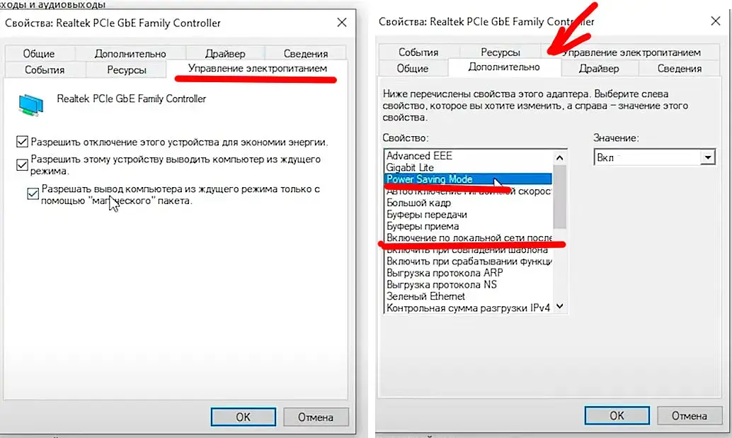

нашел видеоурок в ютубе, но застрял на одном моменте:
Если зайти в диспетчер устройств, в свойства сетевой карты, то у меня, в отличие от видео на ютубе не будет вкладки Управление электропитанием.
И во вкладке Дополнительно не будет нужных параметров, которые подчеркнул красным.
Подскажите, что делать..

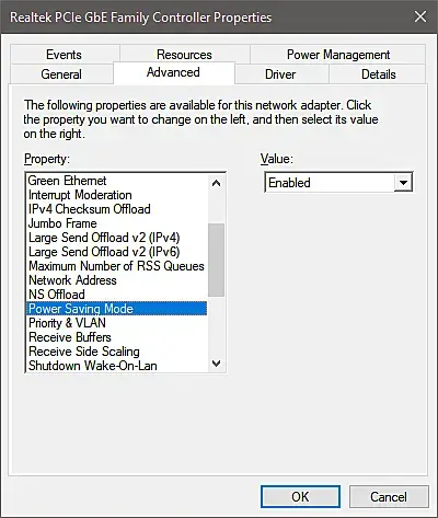

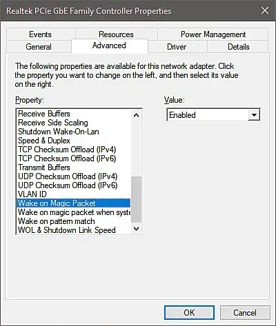

У меня ASRock X470 Taichi, второй комп ASUS X570-P. Win10. Я ничего там в настройках драйвера не настраивал. Что бы оно начало работать, все что я сделал это непосредственно в самом Биосе включил поддержку Magic Packets (Wake On Lan). У ASUS это вообще по моему называлось странно типа PCI Wake On или чет типа Power by PCI.

Скрины с настроек Сетевой карты :
В Русской локализации винды хз как оно все называется. Лет 15+ только Англ использую.

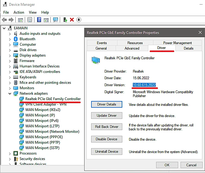

У вашей платы судя по спекам - Realtek RTL8111H, у меня такие же сетевые карты.
Попробуйте скачать последнюю версию драйвера с www.realtek.com/en/
Если конкретнее то вот ссылка - https://www.realtek.com/en/component/zoo/category/network-interface-controllers-10-100-1000m-gigabit-ethernet-pci-express-software
