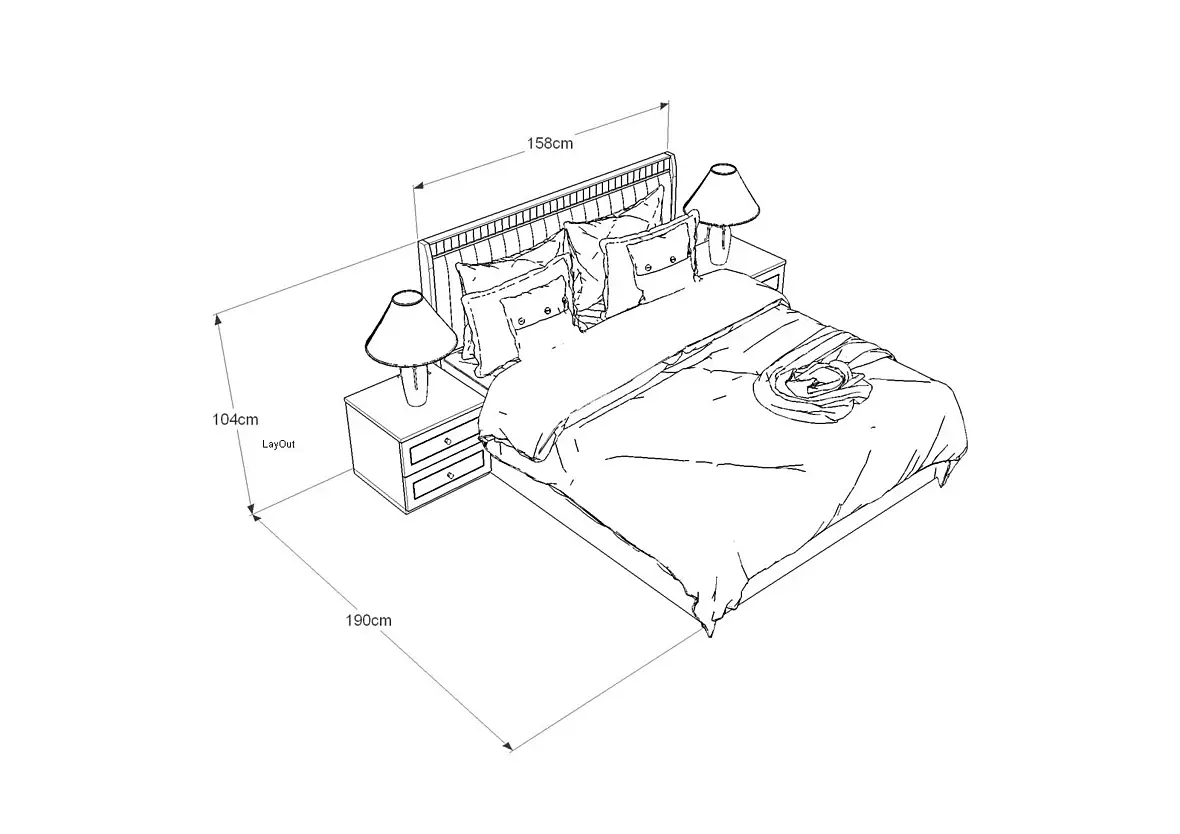

Привет, народ. Подскажите, кто в курсе, в чем обычно создаются подобные схемы? Автокад такое умеет? Или удобнее еще где-то?

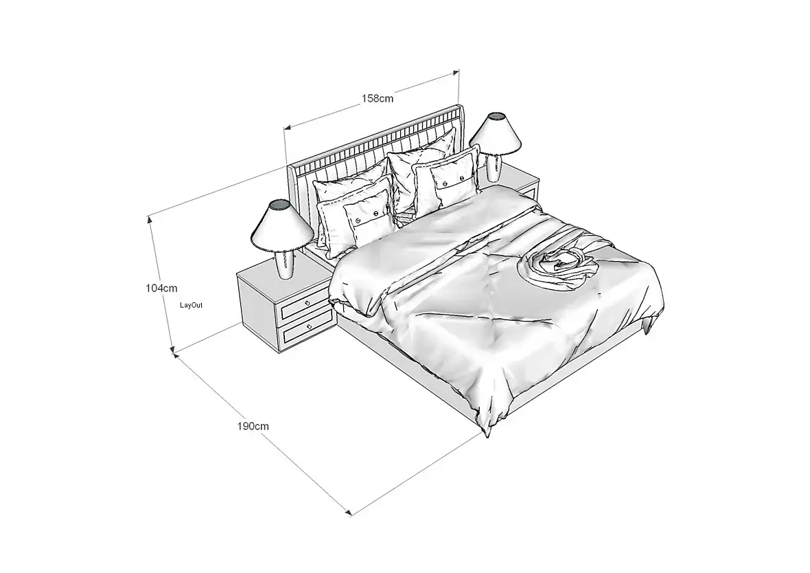

Я понимаю, имел в виду что на глаз будет сложно выдержать правильные формы и размеры. Хотя может и есть умельцы) Нашел как в короне эффект похожий на vraytoon сделать, дикий костыль, но на чайнике сработало...

Можно и в МАХ вот когда-то давно делал.Вам только мат другой поставить(чтоб только контур был)
Использовал EdgesTex

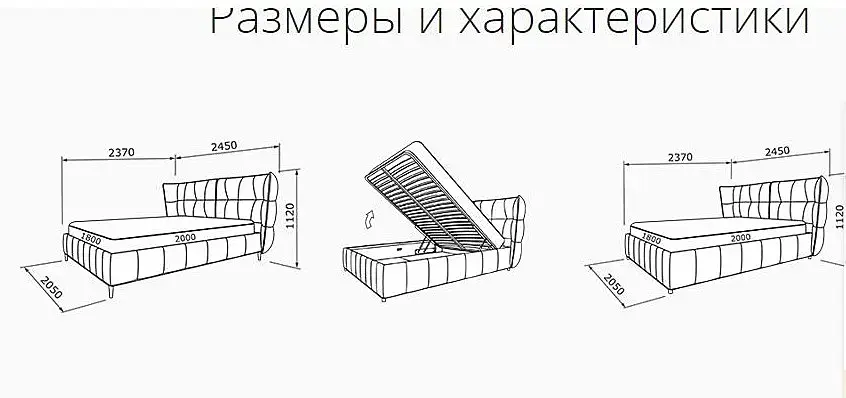

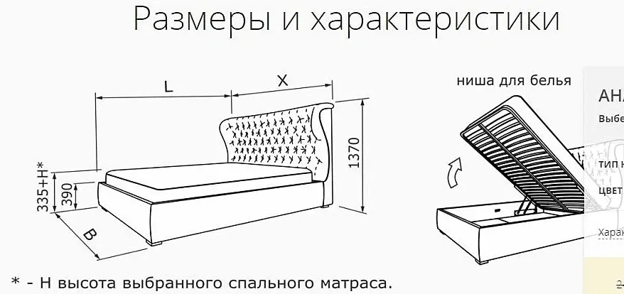

Всем спасибо! Со сканлайном нужно будет попробовать, выглядит как надо. У меня сейчас задача сделать вот такие же эскизы мебели с размерами, и я думаю стоит ли начинать, или отказаться.

В скетчапе это делается минута, никакой рендер не нужен. и размеры там же выставляются. Именно эта картинка выполнена в скетчапе.

Тут была версия что это нарисовано вручную) Скетчапом не владею. Туда тип можно импортнуть готовую модель и сделать вот такую картинку? Модели имеются.

Именно, импортируется модель, настраивается стиль, через чкетчап отправляется в  LayOut (это приложение скетчап для компоновки.) Вобщем там и уметь особо не надо, делается все просто, достаточно базовый урок посмотреть и готово. вот я вам сделал образец за полсекунды. так же можнго все это сохранять в векторе.
